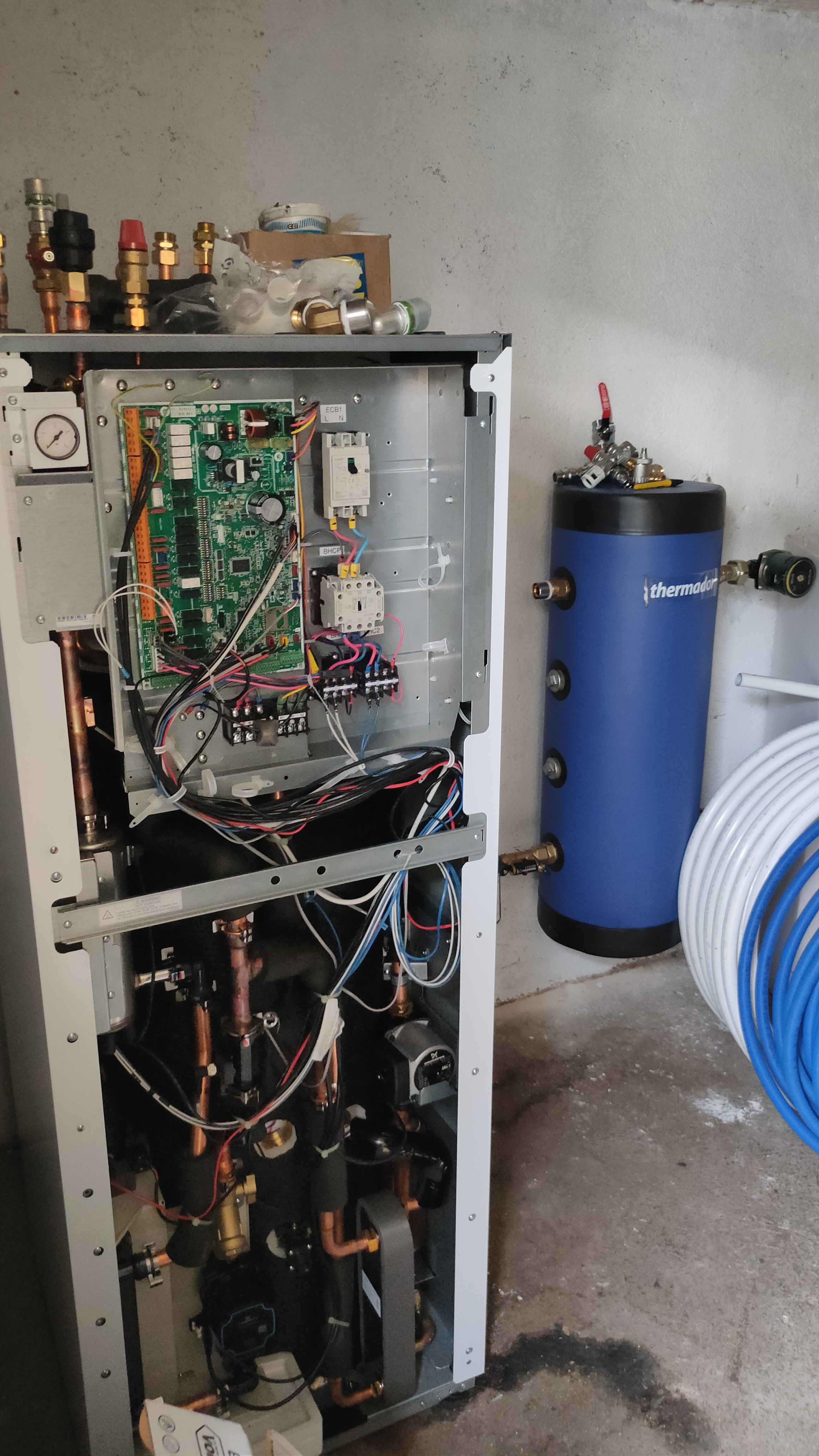

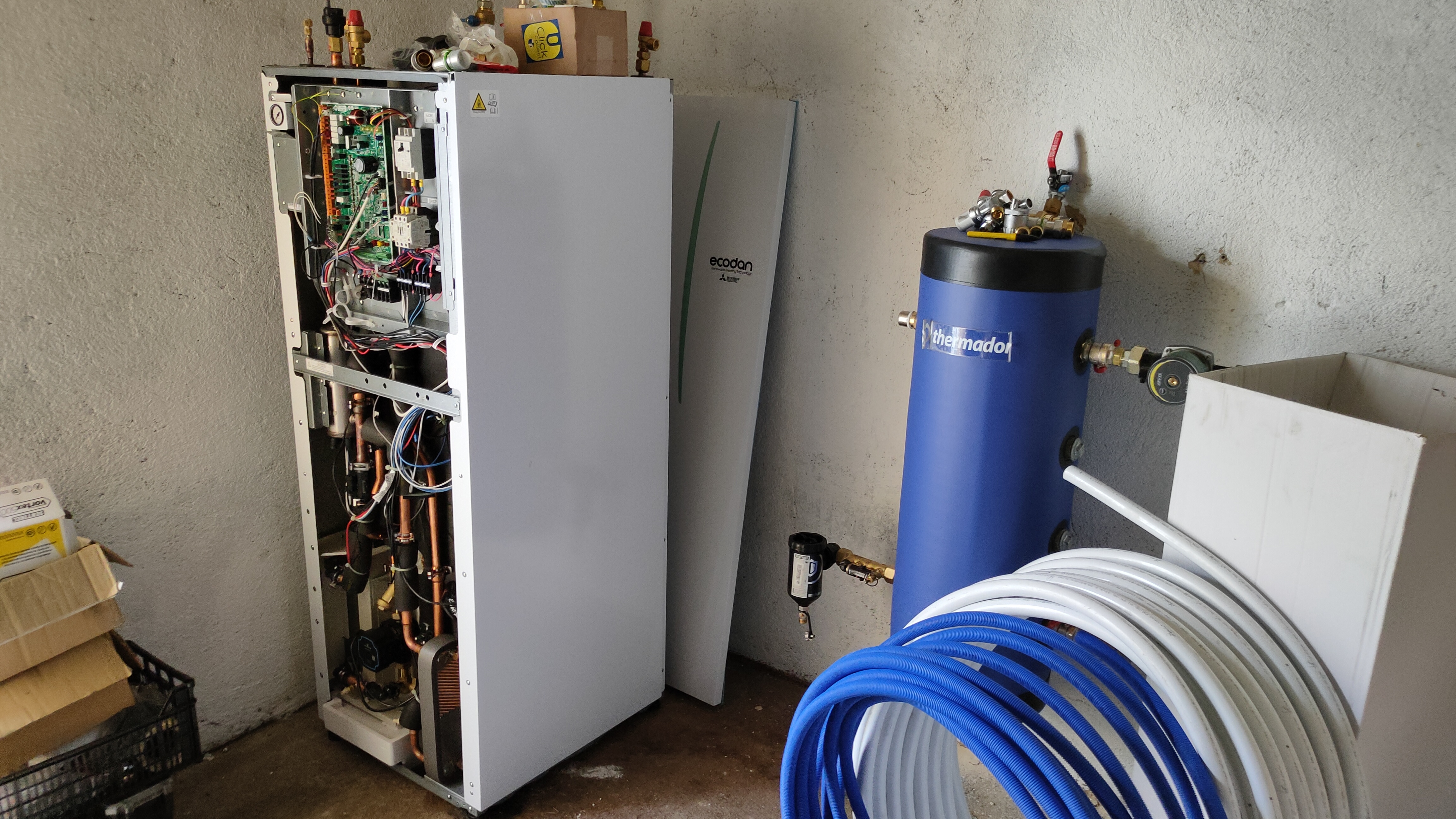

Sherz
Posté le 28-09-2022 à 15:30:13  profilanswer
Bon le boulot a commencé, un mec seul et il boss bien et vite. :D
https://rehost.diberie.com/Picture/Get/t/90681
https://rehost.diberie.com/Picture/Get/t/90682
J'ai aussi eu quelques explications pour kes résistances elec.
Lui me dit je les disjoncte direct elle servent a rien sur les modèles mitsu et en plus foutent le bordel en se lançant parfois n'importe comment.
Et il me dit la résistance elec eau chaude pareil elle sert a rien donc je la desactive .
Le cycle anti legionellose pareil pour lui aucun intérêt Parceque mitsubishi utilise de l'inox alimentaire pour ses cuves il desactive aussi.
Bon ok a voir dans la pratique.
Message édité par Sherz le 28-09-2022 à 15:54:43

On avais dit 1 et 3 et 2 et 4 pour le ballon de découplage!
Pour les résistances, mouais...bof...Ca dépends d'où tu te trouves, en effet c'est possible qu'elles ne se lancent jamais mais alors aucun intéret de les desactiver, si elles se lancent c'est qu'il y en a besoin.
1 Type seul, moi ils étaient 3 ca leur a pris 4 jours...

Posté le 28-09-2022 à 17:58:36  profilanswer
Pour le ballon les 2 marche pour lui.
Les appoints je comptais les désactiver de toute manière ( j'ai fait en sorte de ne jamais avoir besoin d'une eau supérieure a 45° même a -13)
Il est seul et c'est fini vendredi d'après lui :O
Remarque quand je vois le carnage que c'est chez un amis depuis 2j, installation aussi d'une mitsu par izi, je suis satisfait de mon sort pour l'instant.
Message édité par Sherz le 28-09-2022 à 18:02:04

Posté le 28-09-2022 à 18:53:02  profilanswer
J'ai bien lu la notice et y a un logo (sorte d'éclair il me semble) qui s'affiche sur l'écran de la PAC quand l'appoint éléctrique s'enclenche, je surveille très régulièrement et je ne l'ai jamais vu se mettre, meme l'été lorsque j'était en full ECS, jamais il ne s'est déclenché l'appoint éléctrique.
Ma Galerie // GT: scalpatif

j-mi
Posté le 28-09-2022 à 19:04:30  profilanswer
Il faut les désactiver !
Car en cas de fuites sur le circuit gaz, elles vont prendre le relais, et on ne s’en aperçoit pas forcément à temps...
Facture d’elec salée (régularisation), et peut être fin de la garantie du coup qd c’est trop tard !
Dans la vie, y a ceux qui cherchent, et ceux qui trouvent !

Sherz
Posté le 29-09-2022 à 16:02:55  profilanswer
Ca a pas bougé depuis hier.
Il m'a envoyé un sms a midi en me disant désolé j'ai oublié de vous dire je ne vient pas mais sûrement demain...
Message édité par Sherz le 29-09-2022 à 16:03:19

Sherz
Posté le 29-09-2022 à 20:48:06  profilanswer
J'ai des vannes sur le circuit juste avant le ballon en départ et arrivé, de plus d'expérience c'est souvent les vannes qui finissent par fuir avant le reste...
Perso le multicouche me va bien, tout mon réseau est comme ca ca évite de multiples raccord qui finissent par fuir eux aussi.
Après j'attends de voir une fois le boulot fini.  :O
En plus le mec a un Melon de l'autre monde,(j'imagine même pas remettre en cause son montage) tous ses concurrents c'est des guignol, lui il a créé un logiciel pour le calcul des puissance de pac soi disant utilisé par engie et d'autres tellement il est génial.
Évidemment juste après il me dit avoir était sous traitant engie mais être partie parce-que bah c'est des guignols...
