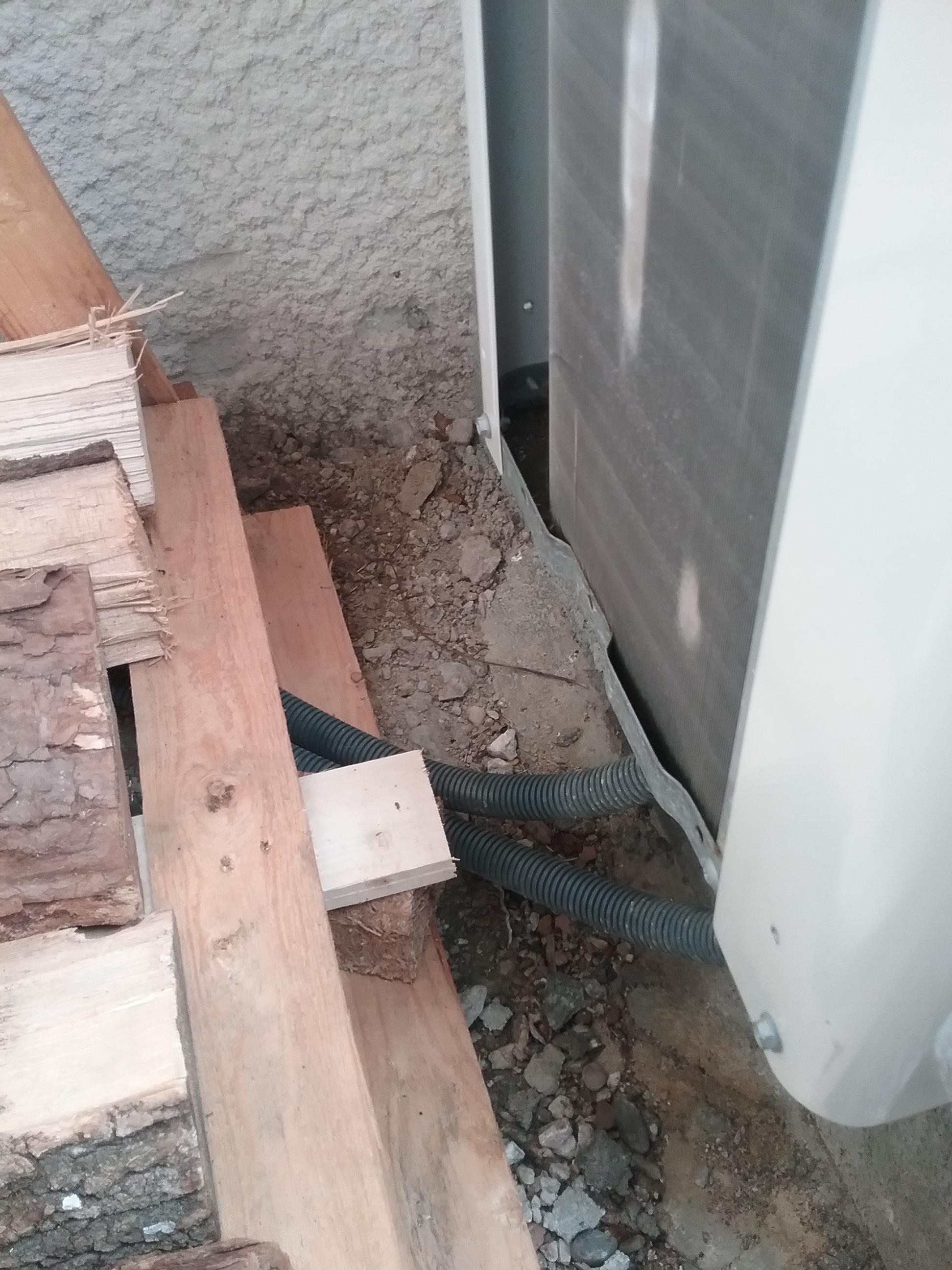

Posté le 02-09-2022 à 08:21:49  profilanswer
Moi j'ai mis des tuyaux dans tous les trous, pour envoyer l'eau plus loin,  j'ai rien qui coule sur la dalle.
Tu me ferais une ptite photo?  :)

Posté le 02-09-2022 à 13:36:15  profilanswer
Ya rien de foufou, ya 2 trous sous la PAC, j'ai collé 2 bouts de gaines dedans, les 2 tuyaux vont contre l'étanchéité du mur.

Posté le 02-09-2022 à 15:15:18  profilanswer
Et comment tu as fait le raccord et l'étanchéité entre ta gaine et la tole du groupe?

Posté le 02-09-2022 à 18:41:21  profilanswer
Je suis sous garantie donc je ne veux rien faire de destructif.
J'ai mis de la colle neoprène gel.

c'est propre l'installation carbon38. [:implosion du tibia]
https://i.imgur.com/cCPY1oO.png
C'est quoi au dessus du circulateur, une vanne de mélange ?
et la boite ronde à droite, c'est quoi ?
Le circulateur, est neuf ? basse consommation ?
n°66716520
fajitasss
Oooh oui fouette moi !!!!
Posté le 07-09-2022 à 17:19:02  profilanswer
1 soupape différentielle (obligatoire si tu as que des vannes thermostatique/plancher chauffant)
pour le 1, oui soupape différentielle comme le dit fajitass
la "boite ronde" noire à droite est un filtre magnétique. Son role est de piéger les particules qui pourraient circuler dans le réseau pour ne pas abimer la PAC (notamment les échangeurs)
edit : et le cylindre en laiton est une ventouse/purgeur

Pardon j'ai pas vraiment regarder la boite noir sur l'armaflex noir :D oui c'est un filtre magnétique.
Le cylindre c'est bien un purgeur droit oui :°)
