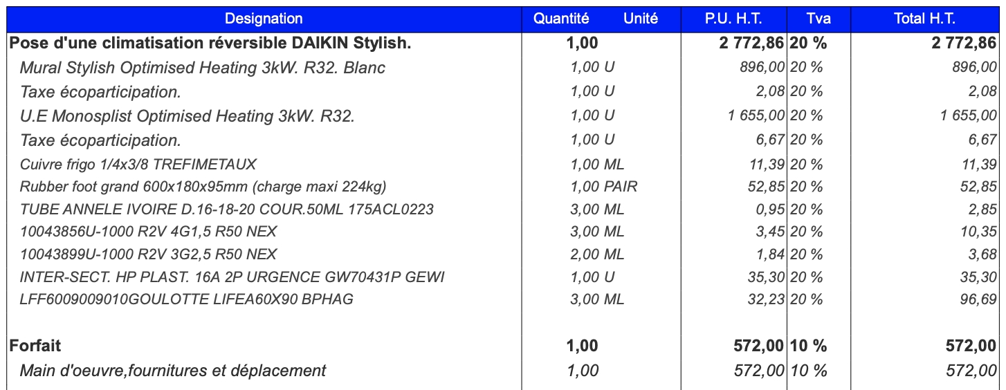

n°66532994
singsonn
Posté le 12-08-2022 à 09:52:31  profilanswer
J'aimerai avoir vos avis sur ce devis de 4000 EUR TTC pour climatiser une pièce de 45 m2 salon/cuisine dans un appartement au dernier étage, pas de combles au-dessus (toit plat).
La pièce a 3 expositions sud/ouest/nord avec 3 grandes fenêtres dont 2 sur la face sud et 1 sur la face nord, 1 porte-fenêtre et une baie vitrée (équivalent de 3 portes-fenêtres en vitrage) toutes les 2 sur la facade ouest. Hauteur sous plafond : 2.5m, RT 2012 (construction de 2021).
https://rehost.diberie.com/Picture/Get/r/83121
1/ Que pensez-vous du tarif ?
2/ Est-ce que la puissance de climatisation est suffisante ?
