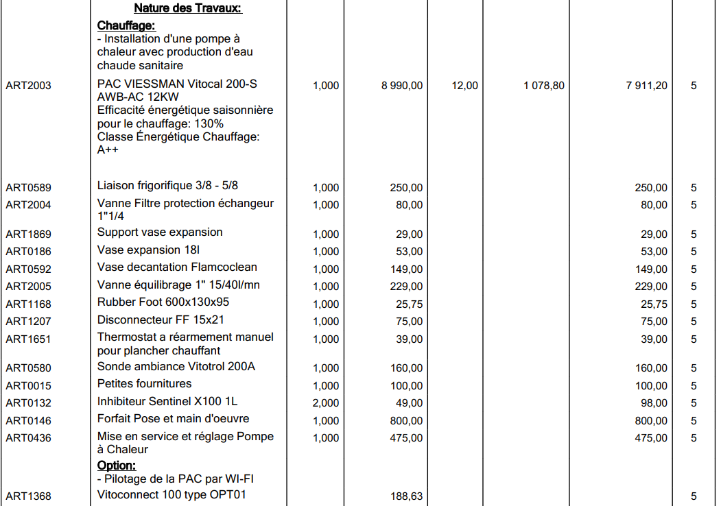

Bonjour, j'aimerais votre avis sur un devis
pour une PAC air/eau Viessmann vitocal 200 A de 6 à 14kw 12844€ HT
Plus Valu pour modele 222a avec ECS 2470€ HT
commande deporté + 12 robinets + pose ect
J'arrive a 21383€ TTC
Ou 31000€  avec production ecs par 5m de panneau solaire
ça me parait abusé non ?

Calcule l amortissement et tu auras ta réponse. Viessman c est pas des pros de la pac
n°63230543

Posté le 17-06-2021 à 04:07:07  profilanswer
Pour la Vitodens 222 te fait mettre absolument un adoucisseur sinon l'échangeur à plaque se bouchera en deux ans.
Pour info, j'avais un devis à env. 10500€ HT pour fourniture et pose d'une VITOCAL 200-S 12kW:
https://rehost.diberie.com/Uploads/0/20210617-093242-85003c6d-80f5-4f49-b3d2-c9e377ceb151.0.min.jpg
Je n'ai pas donné suite, pas convaincu par les PAC VIESSMAN.
Comme dit par un camarade viessman c'est pas des pros de la pac.
Du coup je trouve que c'est trop cher

Merci pour vos retours, j'avais mis le prix de la PAC elle même car dans le devis total il y a deux ajout de radiateurs, neutralisation de ma cuve et ancien chaudiere a fioul.
La meme société qui à bonne réputation dans le coin me propose également du STIEBEL ELTRON pour quelques centaines d'euros en plus
n°63235273
Shaad
Posté le 17-06-2021 à 15:15:39  profilanswer
Ca en revanche c'est du très bon.
