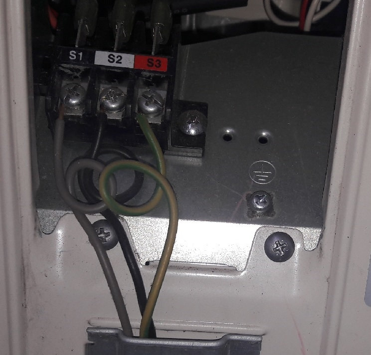

Dans m'entretien, il y a pas un morceau sur la gestion du gaz de la PAC ?
Je suis dans ma nouvelle maison depuis avril 2018 donc c'est la première fois que je fais tourner la PAC. J'ai mis un certain temps à comprendre comment ça marchait parce que la configuration était pas vraiment optimisée  :o
La maison possédait avant une chaudière gaz pour gérer radiateurs à l'étage ( 4 thermostatiques + 1 sèche serviette) et un plancher chauffant au RDC. Le plancher chauffant est se régule avec un module NEXA XS12. Il a sa petite sonde de marde dans le couloir ( 2 fils qui arrivent sur sonde grosse comme une tête de clou...) et fait sa régul' avec une vanne 3V.
Coté radiateur (donc étage) euuuuhhh... bah rien. donc la PAC avait été mise en régulation externe (elle chauffe son eau selon sa courbe de loi d'eau et elle la maintient à température) autrement dit coté plancher chauffant c'est bien sa chauffe correctement par contre coté radiateur, c'est chauffage permanent et même avec les robinet thermo à 2/5 on se retrouve avec 21,5°C la nuit dans les chambres.
Je suis donc allé farfouiller dans la PAC et j'ai retrouvé une sonde sans fil dedans... chouette. J'ai refait la configuration en ajoutant la sonde. Ça à l'air d'être bien, je peux faire une programmation avec 3 niveaux de température pour les radiateurs.
Par contre ça veut dire que lorsque la température est atteinte à l'étage, ça coupe la PAC et donc le plancher chauffant s’arrête aussi (enfin il peut encore ouvrir à fond sa vanne 3V et l'inertie est importante) mais ça a l'air de passer.
Mon problème maintenant c'est le bruit du circulateur, il fait un bruit aigu qui s'entend dans la maison. Si je fais varier sa vitesse (il est en automatique par défaut) le bruit change de tonalité. Je me demande si ça peut venir d'un présence d'air dans le circuit ? (c'est ce qui se dit sur les internet)
https://reho.st/thumb/self/df35d842 [...] b2c6d0.jpg
Dans tout les cas, lundi prochain, un chauffagiste passe pour le désembouage des circuit et changer le collecteur du plancher. Je ferai un retour ensuite

Petite question : J'ai une pompe à chaleur Mitsubishi, et, lors de la pose, les insalateurs n'ont pas branché la terre (car je n'avais pas de terre à l'époque sur la prise).
J'ai tiré un câble de terre et je souhaiterais maintenant le brancher sur la clim :
Question : Où faut-il brancher ce câble de terre ?
1/ sur la prise avec le symbole terre ? (a priori ce serait celui-là ?
2/ Sur la prise indiqué S3 (où il y a déjà un câble vert et jaune qui est un câble de terre non ?)
Quel est la différence entre ces 2 prises S3 et prise terre ?  Ne sont-ils pas pour la terre les 2 ?
https://zupimages.net/up/19/01/19a0.jpg
Merci à vous.
Message édité par peace_angelh le 03-01-2019 à 13:35:58

S1 S2 S3 c'est pour la communication entre l'unité extérieure et l'unité intérieure.
Le branchement doit se faire sur l'unité extérieure, ensuite un autre câble pour la terre doit être tiré de l'unité extérieure vers l’intérieure

Merci, dans ton schéma, sur l'unité extérieure tu as 2 prises terre :  1 pour le raccordement à la terre et l'autre pour raccorder l'unité extérieur à l'unité intérieure.
Hors sur ma photo, je ne vois qu'une seul prise avec le symbole terre : Cela doit être celui ou il faut relier le câble à la terre de mon logement ==> Il faut le faire pour des raisons de sécurité (ça c'est sur !).
Comment relier le câble terre entre l'unité intérieure et l'unité extérieure ? (Est-ce le S3 dans mon cas ?) Ce peut il que cela soit ailleurs (que sur la photo) ? ==> Faut il le faire obligatoirement ? Quelle est le risque, si déjà l'unité extérieur est bien reliée à la terre ?
Merci encore.
