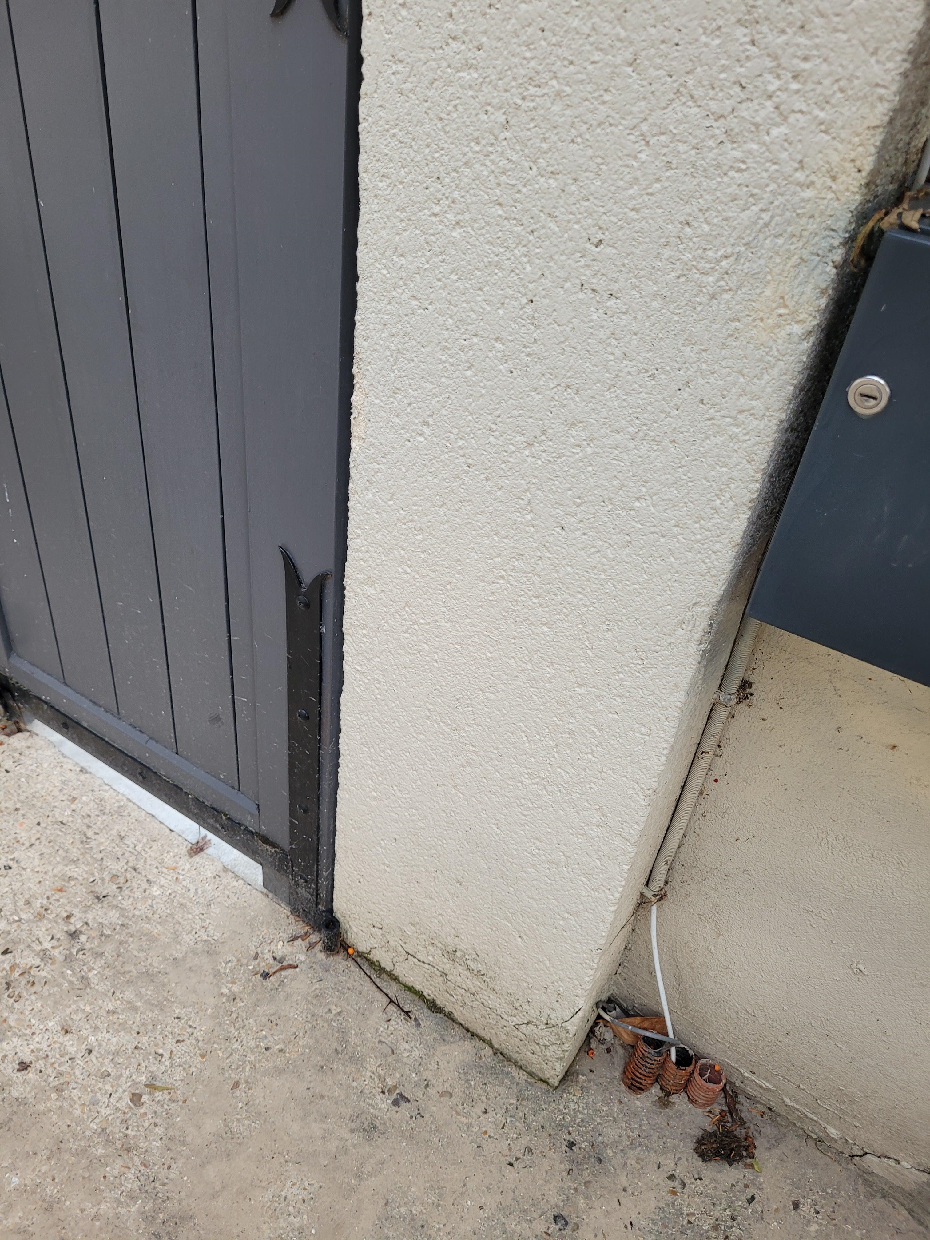

J'ai commencé à équiper ma maison en hikvision (interphone + 1 caméra pour l'instant)
Je vais ensuite installer la centrale + capteurs + sirène... etc
Je cherche à identifier les faiblesses de mon installation, et dès le portail franchi, on peut vite tomber là dessus :
https://rehost.diberie.com/Picture/Get/r/211364
Donc le câble gris : c'est la fibre qui arrive de l'extérieur et repart dans une gaine qui arrive dans mon sous sol
Le câble blanc, c'est un rj45 qui fait le chemin inverse du sous sol vers le pylône du portail pour l'interphone.
En gros, en cas d'intrusion, le mec coupe le câble gris et tout mon système est au tapis [:tinostar] (même si l'alarme peut se déclencher quand même et me prévenir via GSM)
Un moyen de sécuriser ce câble ? (Et même en dehors de cambrioleur, si des rongeurs passent par là et me bouffent le câble, je suis dans la merde :o)
