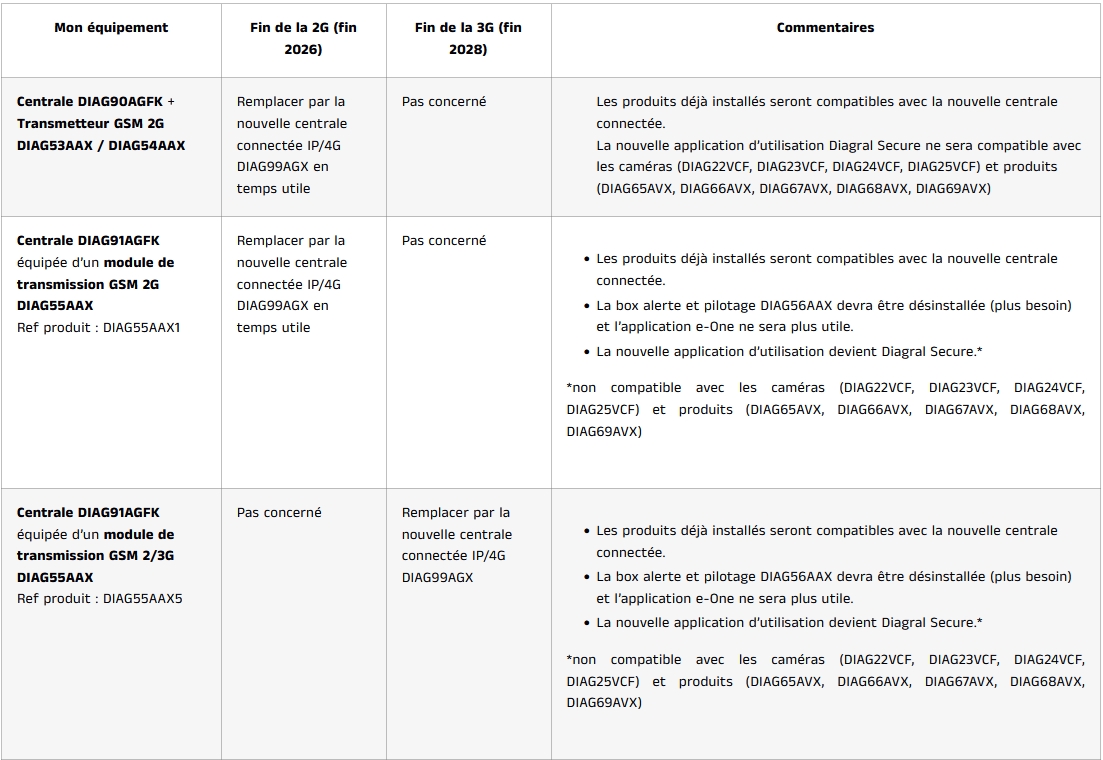

Ce n'est pas une blague, c'est la communication officielle : https://www.diagral.fr/2025/11/13/a [...] e-dalarme/
https://rehost.diberie.com/Picture/Get/f/491239

La nouvelle centrale IP/4G DIAG99AGX remplace :
- Ta centrale DIAG90AGFK
- Ton transmetteur 2G DIAG54AAX
Message édité par Electrocut le 20-02-2026 à 07:59:29
