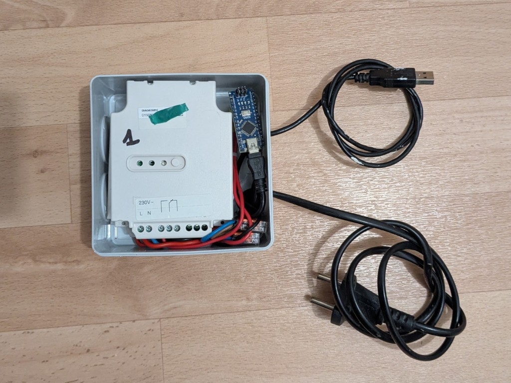

Posté le 19-12-2025 à 21:23:42  profilanswer
Electrocut a écrit :
Finalement de mon côté je suis parti sur une autre approche : je viens d'acheter 2 récepteurs contact sec DIAG62ARX d'occasion. Associés à un module Fibaro / Qubino, ça me permettra de faire remonter 2 états vers ma domotique :
- Le statut de l'alarme (active ou non)
- Le déclenchement de l'alarme
Par contre pas de pilotage à distance possible.
Récepteurs DIAG62ARX installés :bounce:
Par contre, je n'ai finalement pas utilisé de module Fibaro, pour la remontée des status dans ma domotique (Domoticz).
En effet, le module Fibaro FGD211 ne permet pas de récupérer le statut ON/OFF des 2 entrées S1 et S2.
Je me suis donc rabattu ... sur un Arduino, sur lequel j'ai installé un bout de code MySensors, en partant de l'exemple "Serial Gateway".
Il me permet de remonter le statut des 2 contacts sec, directement dans Domoticz, via liaison USB.
Le tout installé dans une boîte de dérivation :
https://rehost.diberie.com/Picture/Get/f/476084
Le bout de code pour l'Arduino : https://pastebin.com/0pbi64iW
Message édité par Electrocut le 19-12-2025 à 21:28:18
