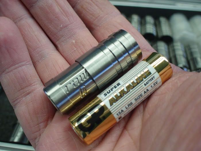

http://www.theorb.co.uk/pics/sor/images/wee_raw2.jpg
ici on vois encore mieux la difference de taille
je me demande en fait si ca ne serai pas possible de percer la base de la orb normale pour mettre une dragone

Posté le 25-06-2006 à 18:05:11  profilanswer
http://i35.photobucket.com/albums/d194/lummi/New-Ti1.jpg
plus petit qu'une LR6, ca me semble imperatif de pouvoir l'atacher de façon sécurisante [:dao]
