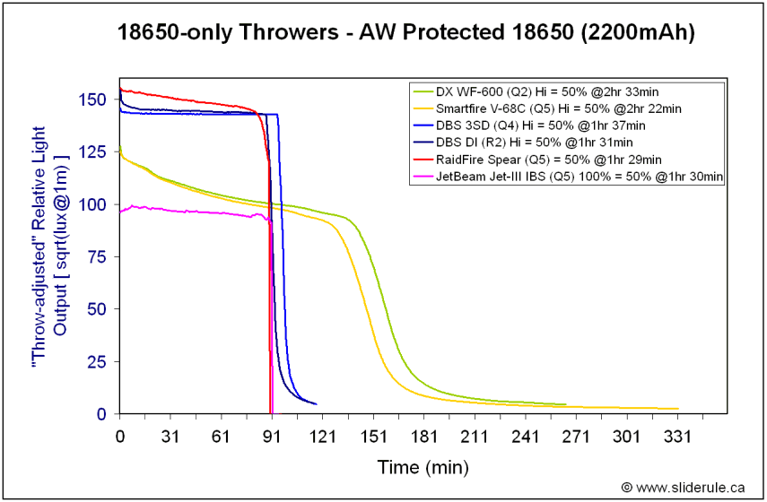

Ci on prend le graphique ci-dessous la forme de la courbe de la TK11 en 2x16340 est parfaite.
Je viens de rapprocher les 2 graphes TK11 vs TK10 afin de pouvoir les comparer, attention les courbes rapportées sont approximatives étant donné que je n'ai fait que des lignes droites  :)  :
http://img144.imageshack.us/img144/7403/tk11vstk10rs5.jpg
En ce qui concerne la jetbeam III, la courbe de régulation est un peu plus "carré" mais l'autonomie n'est que de 1h30 avec 9200 lux après elle s'arrête net.
Avec la TK11 à 1h10 on est encore à 9x00lux mais après ça continu.
Et j'ai quand même des doutes au niveau de l'ergonomie pour une utilisation pro en extérieure.
JetBeam Jet-III IBS - Q5 : http://www.candlepowerforums.com/v [...] p?t=190999
    * 18650 x 1 on 100%: 9,200 Lux
    * 18650 x 1 on default Hi: 6,300 Lux
    * 18650 x 1 on 50%: 4,800 Lux
    * 18650 x 1 on default Lo: 960 Lux
    * 18650 x 1 on 5%: 147 Lux
http://img129.imageshack.us/img129/342/throw18650onlylg1.gif
