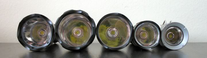

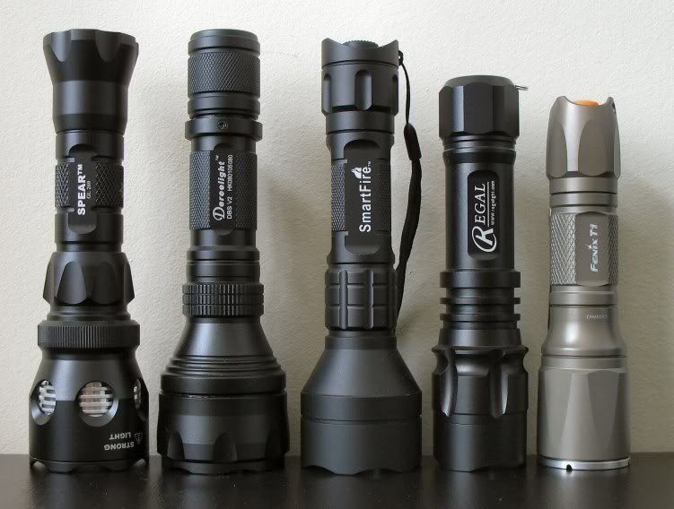

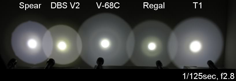

- un refleteur classique (OP ou SMO) 28mm de profondeur et 29mm de diametre pour un beam type dbs / MRV
Ce sera plutôt du type WT1 ce qui sera parfait  :jap:
