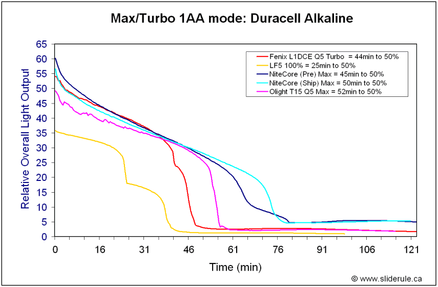

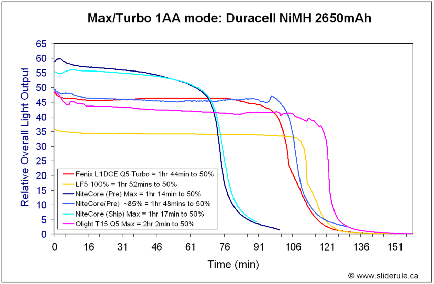

Les torches à led blanche de puissance (cree , rebel, ...)
Ce genre de torches à besoin d'un courant assez important en continu ce que ne peut fournir une pile standard sur une longue durée.
Ce qui fait que la puissance diminue rapidement et l'autonomie avec.

http://i243.photobucket.com/albums/ff97/selfbuilt/NCAlkaHi-1.gif
http://i243.photobucket.com/albums/ff97/selfbuilt/NCEneHi-1.gif
http://i243.photobucket.com/albums/ff97/selfbuilt/NC2650Hi-1.gif
