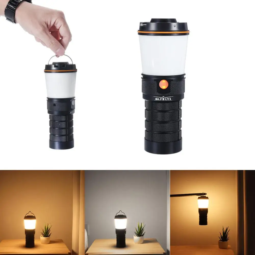

Posté le 09-09-2020 à 15:32:22  profilanswer
Plop !
Je n'ai pas trouvé l'info avec une recherche rapide, donc d'avance désolé si ç'a été abordé et que je suis passé à côté. :/
Je cherche une lampe (idéalement à poser, donc pas frontale) si possible utilisable en lanterne de ce style, mais pour la vision nocturne (faible éclairage en blanc très chaud ou rouge tactique).
Avez-vous des suggestions ? :jap:

Posté le 10-09-2020 à 01:25:38  profilanswer
Ah ça paraît pas mal du tout, ça. 2700K et dimmable à volonté, ça rentre dans le cc. :jap
Et ça peut resservir en bivouac. :whistle:
