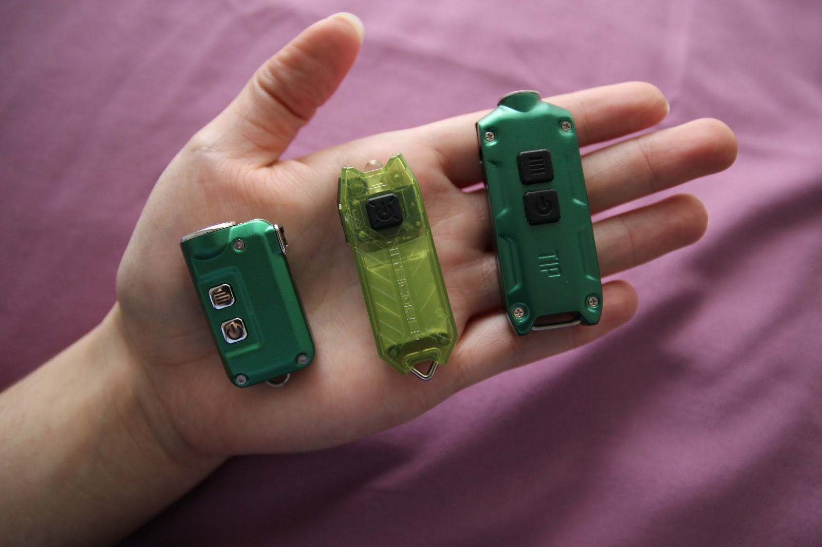

il y a des Nitecore rechargeable pour moins cher, la série T comprenant la Tube, Tip et Tip Cri, Thumb, Tini
https://3.bp.blogspot.com/-OyfgFHKXc-w/WodnrfY2VaI/AAAAAAAABC8/Zhe_UqASDzgTpW3KJOQjVTLnONW0IXyEgCEwYBhgL/s1600/IMG_0082.JPG
Tni, Tube et Tip, mais celle-la c'est pas pour les laisser pourrir dans une bagnole, c'est plus pour etre avec la clef :o
