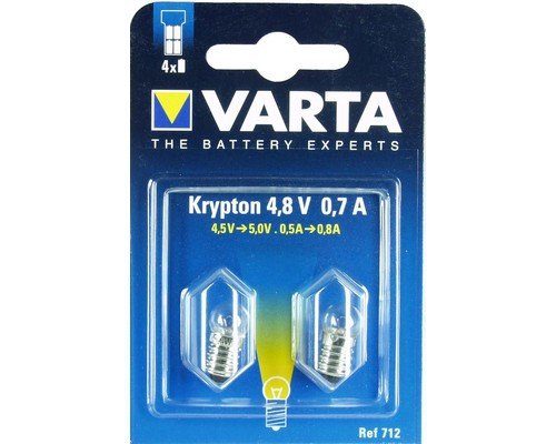

Posté le 09-09-2016 à 10:22:51  profilanswer
Je suis un peu HS par rapport à vos lampes LEd ultra puissante mais bon :p
Pour ma lampe frontale mon montage avec une batterie USB fonctionne impec.
J'ai viré l'ampoule petzl d'origine 3.7V pour mettre ca :
https://images-na.ssl-images-amazon.com/images/I/51Z3wWorc1L.jpg
1 - Ca m'a l'air pas mal pour etre alimenté par une batterie USB non ? Je crois que c'est du 5V l'USB ?
2 - Est ce qu'il faut que je fasse un stock de ces ampoules car voué à disparaitre très prochainement ou j'ai encore un peu le temps ? Mon utilisation sera d'environ 20h par an mais en milieu marin ...
Je décline toute responsabilité potentielle pour le contenu de mes propos et contenu multimedia (images, videos et sons) + miroir magic.
n°47018261
tarpan66
Posté le 09-09-2016 à 10:42:06  profilanswer
Tu devrais pouvoir en trouver sur Ali pendant encore une dizaine d'année j'imagine...
n°47018348
Gugus2000
Profil : Rien
Posté le 09-09-2016 à 10:49:07  profilanswer
D'ici la y aura ptet des lampes frontales avec un très bon IRC en 2600K et pas trop puissante ... ou pas :D

Posté le 09-09-2016 à 18:44:26  profilanswer
un usb fait environ 5,0V, disons entre 4,7 et 5,4V, et est en principe limité à 0,5A. un powerbank devrait pouvoir fournir 0,7A, sinon la tension descendra un peu.
un bon IRC a 2600°K n'a pas de sens, 2600 c'est jaune clair, pas blanc neutre.
il existe une led assez peu puissante avec un excellent IRC : nichia 209B. https://www.puissanceled.com/Mini_speciale_v4_IRC
l'avantage des led c'est qu'on peut régler la puissance sur une infinité de niveaux de puissance via le driver.
Message édité par hpdp00 le 09-09-2016 à 18:46:06

Posté le 09-09-2016 à 19:26:05  profilanswer
Une powerbank correct fourni 2,4a donc rien de limitant pour lui.
Sinon entièrement d'accord nichia et roule.
un port USB de PC oui, mais pour les transfo mural et autre source d’énergie la limite est plus élevé que 500mA
Mieux vaut se taire et passer pour un con que de l'ouvrir et ne laisser aucun doute sur le sujet. (Coluche)
n°47027867
hpdp00
bleus, c'est fou
Posté le 10-09-2016 à 01:11:35  profilanswer
les usb ça dépend beaucoup d'un modèle à l'autre.
j'ai testé mes adaptateurs secteurs usb, ils donnent 0,56A pour le plus faible a 2,5A pour le plus puissant.
idem pour les powerbank, quoiqu'ils doivent donner tous au moins 1A. mais j'en ai un récent où il est indiqué 1A out, il coupe avant 1,4A.
dans le même ordre d'idée j'ai aussi testé les cables et ce n'est pas brillant.
