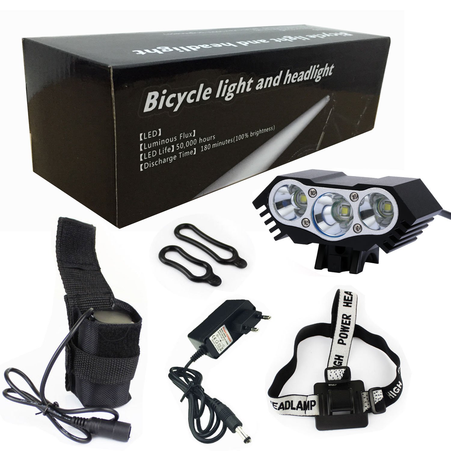

bonjour a tous
j'ai perdu le chargeur pour recharger un pack de 4 batterie 18650 je suppose (pour lampe de vélo) je peu utiliser ce chargeur universel vous pensez ?
http://reho.st/self/0f2d067a95a4f40478a69e830998de7ed3ca925c.jpg
car 12V et 4,5 amperes j'ai peur que ça explose....
n°46966530
hpdp00
bleus, c'est fou

Foxus666 a écrit :
bonjour a tous
http://reho.st/self/0f2d067a95a4f4 [...] ca925c.jpg
avec raison. n'essaye pas.

n°46966717
Foxus666
Posté le 03-09-2016 à 21:55:31  profilanswer
mouerde, ok merci hpdp00

Posté le 04-09-2016 à 19:30:32  profilanswer
Foxus666 a écrit :
bonjour a tous
je re-up un peu mon soucis, car j'ai trouver un autre chargeur de 12V pour 1ampere (je me demande si c'est pas celui d'origine) qui s'adapte parfaitement !
ca vous semble correct pour recharge ce pack de 4 batterie 18650 ?

Vince-100
Posté le 04-09-2016 à 22:18:15  profilanswer
Tu confonds chargeur et simple alimentation :/
Un chargeur va envoyer un courant et une tension adaptée en permanence à la charge de tes accus, et s'arrêter automatiquement quand la charge est terminée.
Une alimentation, un adaptateur secteur comme sur ta photo, va simplement (et bêtement) fournir en permanence du 12V jusqu'à 1A. Si les accus sont protégés ça peut avoir l'air de fonctionner (mais en les abimant), et s'ils ne le sont pas c'est plutôt dangereux  :sweat:

cherche sur le web ta lampe velo, avec un peu de chance tu pourra voir si tu a retrouvé le bon "chargeur" on pas
non !
comme dit il te faut un chargeur, pas une simple alimentation.
ton accu à charger c'est le bloc noir sur la photo? quelle dimensions? tu as un voltmètre? c'est quoi exactement ta lampe?

hpdp00 a écrit :
non !
Une lampe de ce genre, avec une seul led, et un pack de 4 batterie de 18650 !
https://images-eu.ssl-images-amazon [...] L1500_.jpg
j'arrive pas bien a lire l'etiquette mais on dirait du 8,4 volts
edit : sinon ce modele correspond mieux visuellement :
http://cheapatleast.surinternet.co [...] -pour-velo
j'ai utiliser le chargeur 12V 1A toute la nuit,et j'obtiens 8,4 volts en sortie de batterie (laissé dehors avec une rallonge électrique en cas d'explosion, a l'abris de la pluie)
mais la j'ai fouillé au grenier a l'instant, et j'ai trouver... un chargeur "jack" qui correspond avec 8,4v et 1 Ampère ! Jackpot ? fin de l'histoire ? [:aia]
Message édité par Foxus666 le 05-09-2016 à 21:46:39
dimensions du pack?
le chargeur pourrait convenir si c'est 2x li-ion.
