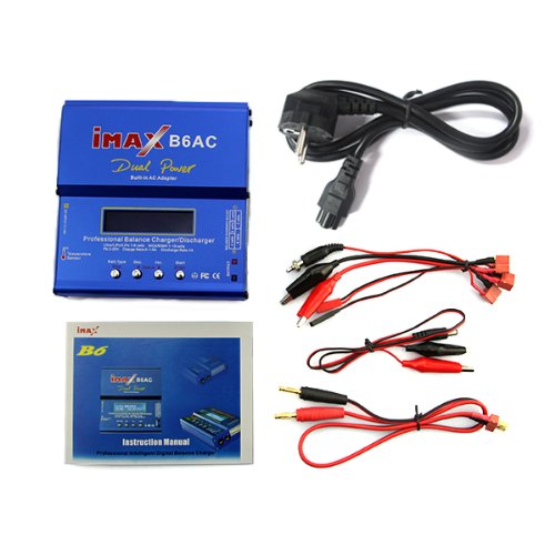

squale22 a écrit :
j'ai pris ce chargeur
http://ecx.images-amazon.com/images/I/51Xv3CjUATL.jpg
c'est un clone je l'ai payé 32€ mais il est passé à 54€  :ouch:  ils poussent un peu pour de la  contre fa euh copie
Dommage d'avoir choisi une copie, surtout à un tel prix.
squale22 a écrit :
j'ai testé la charge de mes li-io dessus et à 4.1v il coupe la charge
Même pour charger des Li-ion, il faut configurer le chargeur en Li-Po pour charger jusqu'à 4,2V car cela fait bien longtemps que les Li-ion ont été améliorés pour accepter jusqu'à 4,25V.
je ne lai pas payé 54€ mais 32€ et pour ainsi dire il est quasi impossible de trouvé un original de ce chargeur bizarrement le seul site ou j'en ai vu un c'est celui sur lequel j'ai cdé mais il était livré en prise US et à ce moment je ne connaissait pas l’existence de clone :/
voila un modèle qui semble.....originale enfin vu l’hologramme présent à larrière
http://www.amazon.fr/gp/product/B0 [...] SYT8WEBECF
Message édité par squale22 le 14-09-2014 à 12:20:10

Hobbyking propose les deux versions dont on peut espérer que celle présentée comme authentique le soit vraiment:
http://www.hobbyking.com/hobbyking [...] UINE_.html
http://www.hobbyking.com/hobbyking [...] Cells.html
J'ai pour ma part la version sans alim intégrée. Je ne suis pas absolument certains qu'il ne s'agisse pas d'une copie mais je ne lui ai trouvé strictement aucun défaut qui attesterait de cette hypothèse.

au niveau charge entre une Lipo et une Li-ion il n y a une déférence ?
le Imax B6 ac  par défaut est réglé en Lipo 3.7v charge max 4.2v
quand je modifie la tension à 3.6v il passe en Li-ion avec charge max 4.1v
donc si je veux charger mas 18650 li ion à 4.2v je dois rester en mode Lipo ?
n°39472861
Lermite
Posté le 14-09-2014 à 14:17:45  profilanswer
Tu as répondu à ta question.
C'est précisément ce que j'ai essayé d'expliquer.
n°39473040
squale22
Posté le 14-09-2014 à 14:39:52  profilanswer
ok merci

Salut les gars, vous sauriez me recommander un chargeur bon marché qui gère proprement les li-ion genre 18650 et les li-po genre modélisme?
Concernant le modélisme, je veux juste acheter un petit quadricoptère, pas de montage de forcené avec accus en série.
Tchuss
EDIT : je suis sûr qu'un spécialiste comme Lermite pourra dire si ce genre de chargeur est adapté :
http://193.164.197.60/images/805/805429027136487.jpg

Je n'ai pas la prétention d'avoir testé tous les chargeurs existants à ce jour.
Celui a toutefois le même boîtier et les mêmes inscriptions que le Mystery, connu pour son piètre montage n'assurant aucune dissipation thermique, cruciale notamment en décharge. Extérieurement, seule la couleur et le modèle inscrit diffèrent.
Sur mes deux Mystery, j'ai dû fixer le composant à même de surchauffer au boîtier avec de la colle thermique. J'ai également ajouté un condensateur pour stabiliser la sortie.
http://www.puissanceled.com/photos/mos_mystery_300.jpg
Il m'est impossible de me prononcer sur celui-ci sans le tester et examiner son contenu.
Il se peut notamment que le Mystery ne soit qu'une mauvaise copie d'un bon chargeur, et que ce Multiplex soit bien meilleur.
Mais dans le doute, il serait plus sûr de préférer un autre modèle, par exemple le Imax B6 authentique.
Il faut aussi penser à vérifier que les caractéristiques du chargeur, notamment le nombre d'éléments pouvant être chargés en série, sont compatibles avec les batteries que l'on envisage de charger.

:love:
Merci, je viens de trouver un vendeur du Imax B6 dans ma région, je vais voir ça.  :jap:
EDIT : par contre sait-il distinguer une copie d'un vrai? --> Ok trouvé la réponse, un sticker avec hologramme. Et sinon une boutique de référence? EDIT 2 : j'ai trouvé avec alimentation intégrée, je vais peut être craquer...
