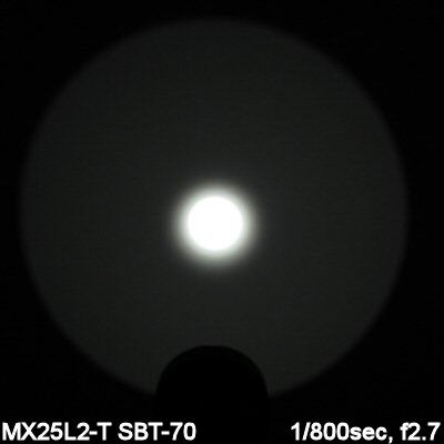

nop
Posté le 13-01-2014 à 21:19:47  profilanswer
Daedelus a écrit :
Merci, c'est quoi le floody beam ?
Éclairage diffus, très large
par opposition au spot
si on pousse à l’extrême le flood c'est éclairer tout ce qui se trouve autour de toi, mais du coup pas "très loin" (un peu comme une bougie ou une ampoule au plafond) et le spot c'est éclairer "très loin" mais avec un tout petit "point" lumineux
Juste pour illustrer:
une loupiote mix flood/spot
http://i243.photobucket.com/albums/ff97/selfbuilt/2013/SC52-Ene-Beam001.jpg
tu as une zone lumineuse assez importante autour du spot
une loupiote plus "spot"
http://i243.photobucket.com/albums/ff97/selfbuilt/2013/MX25L2-T-SBT70-Beam003.jpg
le spot est brillant avec une "aura" peu lumineuse autour
