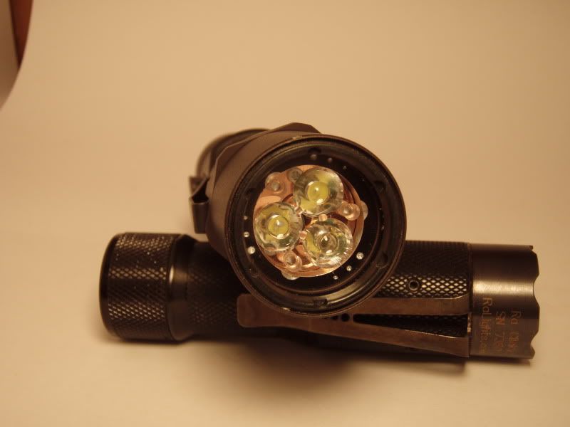

maxnice
Posté le 27-12-2009 à 19:29:12  profilanswer
celle du dessous oui Ra Cliky http://img10.imageshack.us/img10/4460/maxgn.png
mais du dessus on dirait bien le corps d'une nova 120P non ?
n°21015001
vincebdx
Posté le 27-12-2009 à 19:30:42  profilanswer
C'est marqué dessus [:ddr555]
L'image est tirée d'ici visiblement : http://titaniumengineering.com/sho [...] roductId=6
edit: Ou le gars du site l'a peut-être récupéré d'ailleurs, le mobule triple existe aussi en XP-E : http://www.candlepowerforums.com/v [...] stcount=24
Message édité par vincebdx le 27-12-2009 à 19:34:07
Haaaa mais comment il fait pour avoir toutes ces infos ce vince  :D
Merci pour les liens
1000 lumens heu ça va  :lol:
Par contre il y a quoi comme accus dedans et niveau runtime ça donne quoi  :o
Message édité par maxnice le 27-12-2009 à 19:41:58
[:pinhead]  :D
L'autonomie & co ça dépendra de la torche : " This is a direct replacement for the lamp in a Surefire 6P, 9P, C2, C3, or any other light that accepts a P60 sized lamp."
En théorie et d'après ce qu'il annonce (1000lm), ça fait du 0.9-1A/led soit environ 3A comme pour une MCE ou une P7 il vaudrait mieux utiliser 2*18650.

creeks_bm61 a écrit :
C'est pour ça qu'ils sont si beaux.
Le titanium c'étaient des séries limitées y en a pu: ça sera de l'alu pour moi alors.  :D
Titane2carbone <---          c'est quoi cette lampe ? Celle du dessous ?  :o
Le faisceau de celle du dessus doit être trés beau comme tout les faisceaux
des multileds: trés doux et un spil trés large.  :love: Une transition entre le spot
et le spill trés progressif  :pt1cable:  http://i87.photobucket.com/albums/ [...] oto084.jpg
en dessous : ra clicky
au dessus : il me semble que c'est une surefire C2 ou C3
http://i35.tinypic.com/9gg5eq.jpg
désolé, j'ai recopié et oublié de citer mes sources... :pt1cable:
