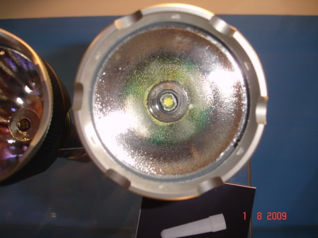

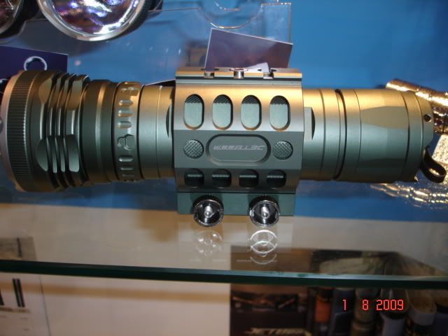

c4rma
Posté le 20-08-2009 à 21:03:52  profilanswer
Je ne crois pas que ces photos ai déjà été postées ici.
Nouvelle JetBeam Raptor 3 avec SST-50 et 3 18650 en parallèle:
http://i699.photobucket.com/albums/vv360/funderntu/flashlights/090804232018a82af85f549f79.jpg
http://i699.photobucket.com/albums/vv360/funderntu/flashlights/09080423165e497f201f7a0583.jpg
http://i699.photobucket.com/albums/vv360/funderntu/flashlights/0908042316496f33d7a7f06ea61.jpg
