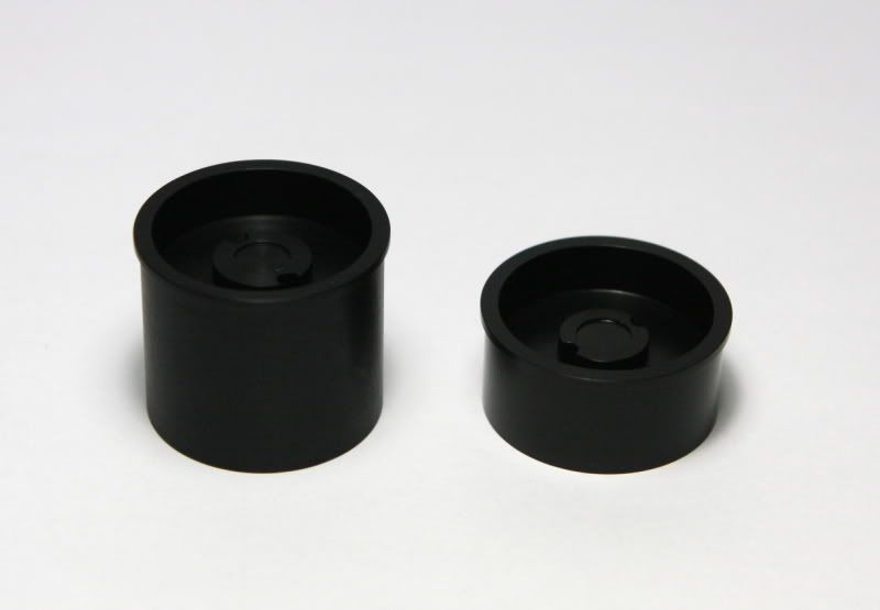

Der Wichtel a conçu un mod sur base de 3xP7... http://www.candlepowerforums.com/v [...] p?t=228206. Et là où tu peux changer d'avis, c'est qu'il propose à la vente les différentes pièces utilisées!  :D  A voir si ça correspond à ton souhait.
http://daoriginal.da.funpic.de/data/Dsink/IMG_0713s.jpghttp://daoriginal.da.funpic.de/data/Dsink/beamshot/IMG_0685s.jpg
Pour les achats de pièces détachées : http://www.candlepowerforums.com/v [...] p?t=229098

Si si, j'ai parlé de mes trois MC-E et mes accus au format à la con, mais j'ai aussi un driver aux dimensions hors normes.
C'est un Hipflex, et le voici à côté d'un Shark:
http://lermite.nerim.net/lampes/hipflex-skark_IMG8600.jpg
Le plat à gauche du Hipflex, c'est moi qui l'ai fait, parce que c'était le seul moyen de le faire entrer dans la Mag, et encore, il ne rentre qu'en long.
Mon heatsink va donc forcément avoir une forme zarbie, puisqu'il devra laisser de la place pour le driver tout en assurant une bonne dissipation.
De plus, j'ai déjà les leds et les réflecteurs et si l'ensemble passe dans la tête, ça se joue à la fraction de millimètre. Je ne peux donc pas prendre le risque de commander une pièce qui n'aura pas forcément pile poil les dimensions qu'il me faut, ni le design tordu nécessaire pour caser mon driver géant.

C'est un driver de Taskled, qui fait de supers drivers mais aux dimensions qui sortent quelque peu de l'ordinaire :) Mais je te rassure, j'ai eu la même réaction quand je l'ai reçu. Je n'avais pas calculé les dimensions, pensant que n'importe quel driver passerait dans une Mag. Je saurai la prochaine fois que rien n'est jamais acquis :D

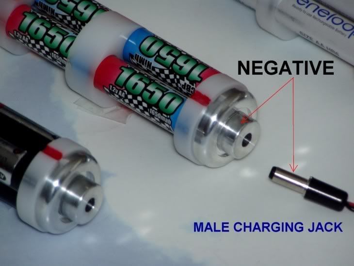

Génial , par contre il parle de 14V pour fonctionner , par quoi remplace t on les 4 piles de la Mag 4-D ?  :??:

C'est tout simple, tu utilise ce genre d'éléments :

 merci :ouch: c''est génial ce truc !
