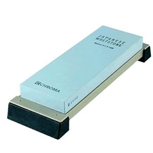

Salut les hommes,
J'avais acheté une pierre à aiguiser 5-10 euros à Carouf. J'ai du la foirer, elle est complètement lisse, et n'aiguise plus rien du tout.
Quelle pierre pour couper du boudin ou des tomates sans faire de la purée? double face, peut-être?
Merci d'avance

@ GrosBoc :
Si c'est pour une "petite" lame sans pour autant vouloir un tranchant sabre laser : mini crock stik Lansky
Si tu tiens à conserver le style "pierre à aiguiser" avec le geste qui va avec : Fallkniven DC4 (très simple de mise en oeuvre car s'utilise à sec) et tranchant rasoir avec un minimum de pratique.
Il convient de considérer les choses sérieuses avec légèreté et les choses légères avec sérieux.

leman74 a écrit :
@ GrosBoc :
pour mini crock stik Lansky je dis non, parce que les lames sont limites à mettre à la poubelle (à l'origine couteaux à steaks avec des dents....saufs qu'ils n'ont plus les dents)
C'est marrant je ne pensais pas être orienté vers les pierres dont tu parles. De visu je pensais à ça moi:
http://www.bhv.fr/medias/4321392/pierre-a-aiguiser_VIa.jpg
http://ecx.images-amazon.com/images/I/31%2BMtgqaTEL._SL500_AA300_.jpg
C'est pas bon ces trucs là?

Si si c'est très bon.... mais si Cardo passe par là il va te conseiller le papier de verre pour refaire le fil de tes couteaux, car je ne pensais qu'ils étaient émoussés  au point d'avoir fait disparaitre les serrations.
C'est donc toute la géométrie de la lame qui est à reprendre!!
http://www.bhv.fr/medias/4321392/p [...] er_VIa.jpg
http://ecx.images-amazon.com/image [...] AA300_.jpg
J'ai une Chroma 1000, c'est très efficace, je peux plus m'en passer. Me faut un grain plus fin pour la finition par contre. :D
L'atelier sous l'éclipse - "One side of me says, I'd like to talk to her, date her. The other side of me says, I wonder what her head would look like on a stick?"

Disons que vu les couteaux sur lesquels tu veux bosser, la meule c'est une alternative, vu que t'as viré les dents et que si cela déchire (je ne vais pas dire coupe) c'est grace au dent... Là il faut "faire le tranchant", donc l'abrasif est une méthode qui te donneras un tranchant correct, mais qui de toute façon ne tiendra pas bien longtemps compte tenu de la nature de l'acier (et face à l'assiette aucun acier ne tiens le coup de toute façon des semaines)
Pour entretenir des couteaux un poil plus dispendieux, chroma et dc 4 sont de bons choix, avec le fait que la dc va être peut être plus "simple" à prende en main avec son coté trés fortement abrasif et ses deux faces.
Pour un entretiens courant sans être un malade de l'affutage, une pierre 400-1000 est parfaite. Et puis aprés, ben c'est au plaisir, on monte en grain pour obtenir un beau polissage du fil, mais c'est vraiment juste pour le maniaque de base.
