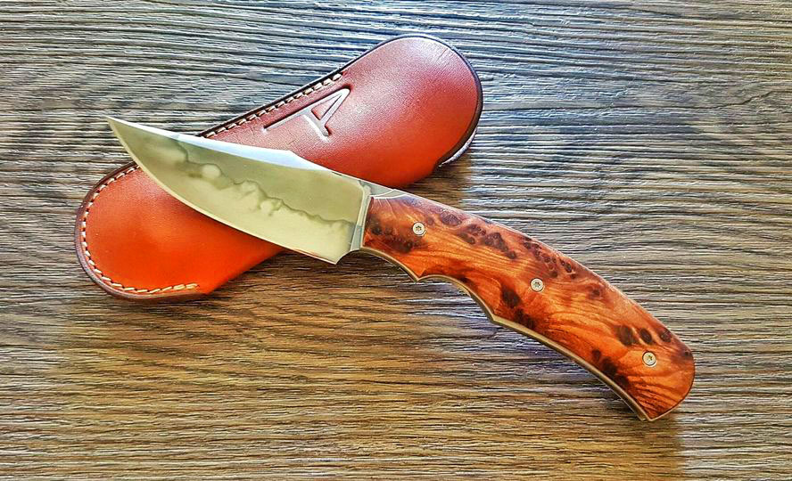

Allez je relance avec la seule acquisition de 2022, un Native de Thys Meades en bois de rose brésilien. Ca fait quelque temps, plusieurs années en fait, que je cherchais à ajouter un Meades à la collection...
J'ajoute deux boutanches pour faire bonne mesure [:benriach:1]
https://i.imgur.com/rps5U9k.jpg
J'aime beaucoup ce qu'il fait Meades :love:
