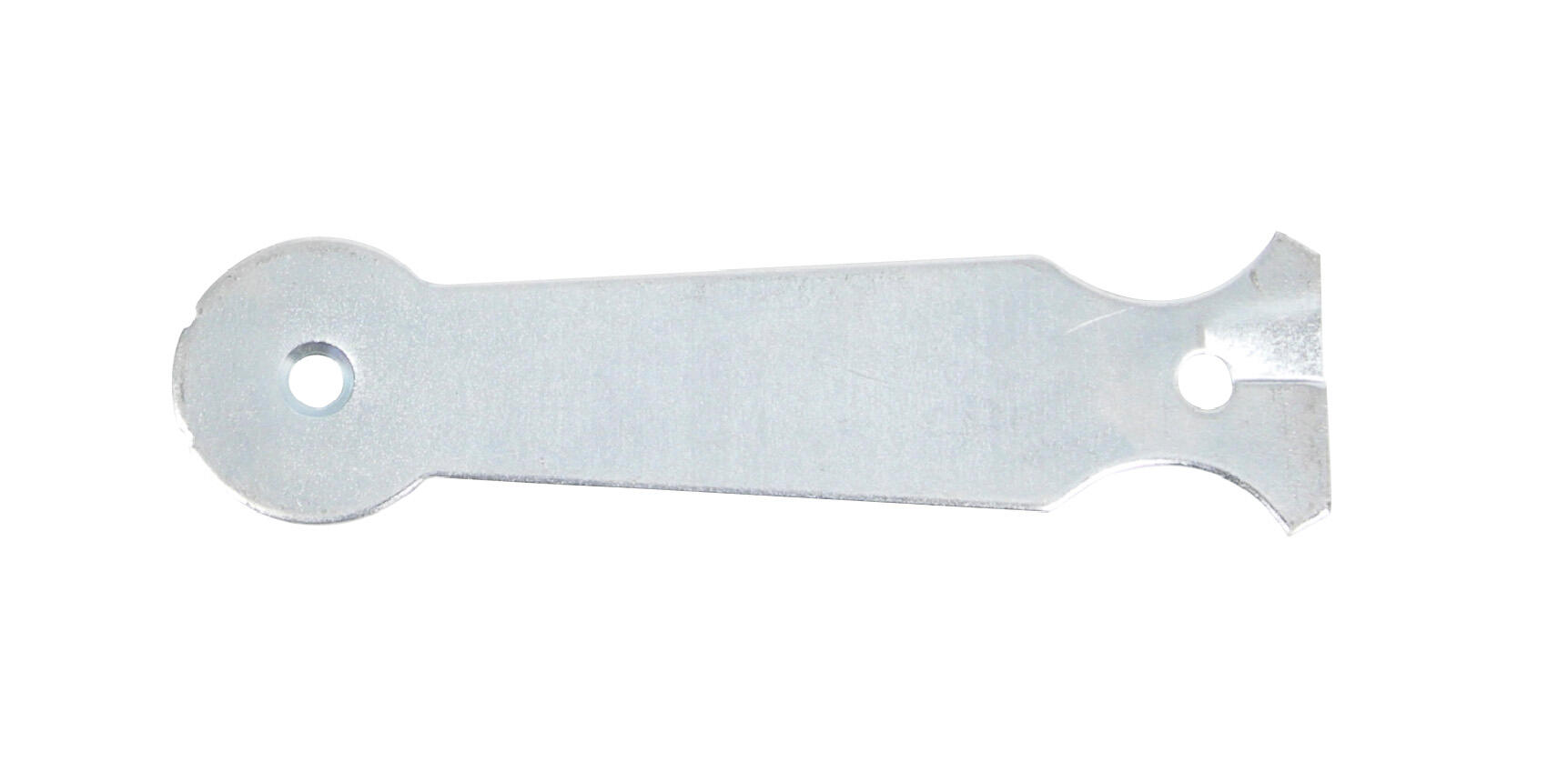

n°74230076
XaTaK55
Posté le 11-02-2026 à 13:24:47  profilanswer
neo world a écrit :
Tu mets des pattes de fixation pour des huisseries (c’est des pattes en acier zingue relativement facile à tordre pour adapter précisément à ton support et ton cadre la fixation). 4 pour une porte intérieur c’est suffisant. Tu prévois deux à 4 vis (overkill mais bref) par patte et pour rendre le tout solide tu noies dans la colle map. Ça bougera plus. Tu peux aussi finir intégralement à la colle map la jonction cadre / mur. Prévois un joint en mastic ou une bande expansive si tu as besoin d’étanchéité à l’air :jap:
Hmm faut que je vois si ça peut fonctionner notamment sur celle en feuillure, pour celle sur les cloisons ça le fait merci
en effet initialement c'était déjà ce genre de pattes qui étaient présente
https://media.adeo.com/media/866333 [...] fit=bounds
Assistant maitrise d'ouvrage bâtiment
n°74230109
neo world
Posté le 11-02-2026 à 13:29:57  profilanswer
En feuillure tu plies la patte pour en faire une équerre [:alertebricolage]
Tu as aussi de vraies équerres sinon mais sur le chantier je vois tellement de gens les plier / couper pour adapter que ça me choque pas. Par contre faut passer du temps avec les niveaux. Etre deux n’est pas du luxe !

Je me demandais si y'avais un outil VBA approuvé par les pros pour ce genre de job, genre :
https://m.media-amazon.com/images/I/61apEhCENjL.jpg
https://m.media-amazon.com/images/I/61gz-FvGlML.jpg
n°74241717
neo world
Posté le 13-02-2026 à 10:59:42  profilanswer
Les outils que tu montre sont parfaits si ton joint est en mastic / acrylique / sylicone même si le VBA est un bête cutter avec une longue lame neuve :jap: . Si c’est à base de ciment c’est même pas la peine.

C'est un joint mastic oui.
Mais, sans avoir testé, j'avoue que j'appréhende un peu le taff au cutter, dans le creux du solin métal.
