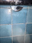

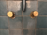

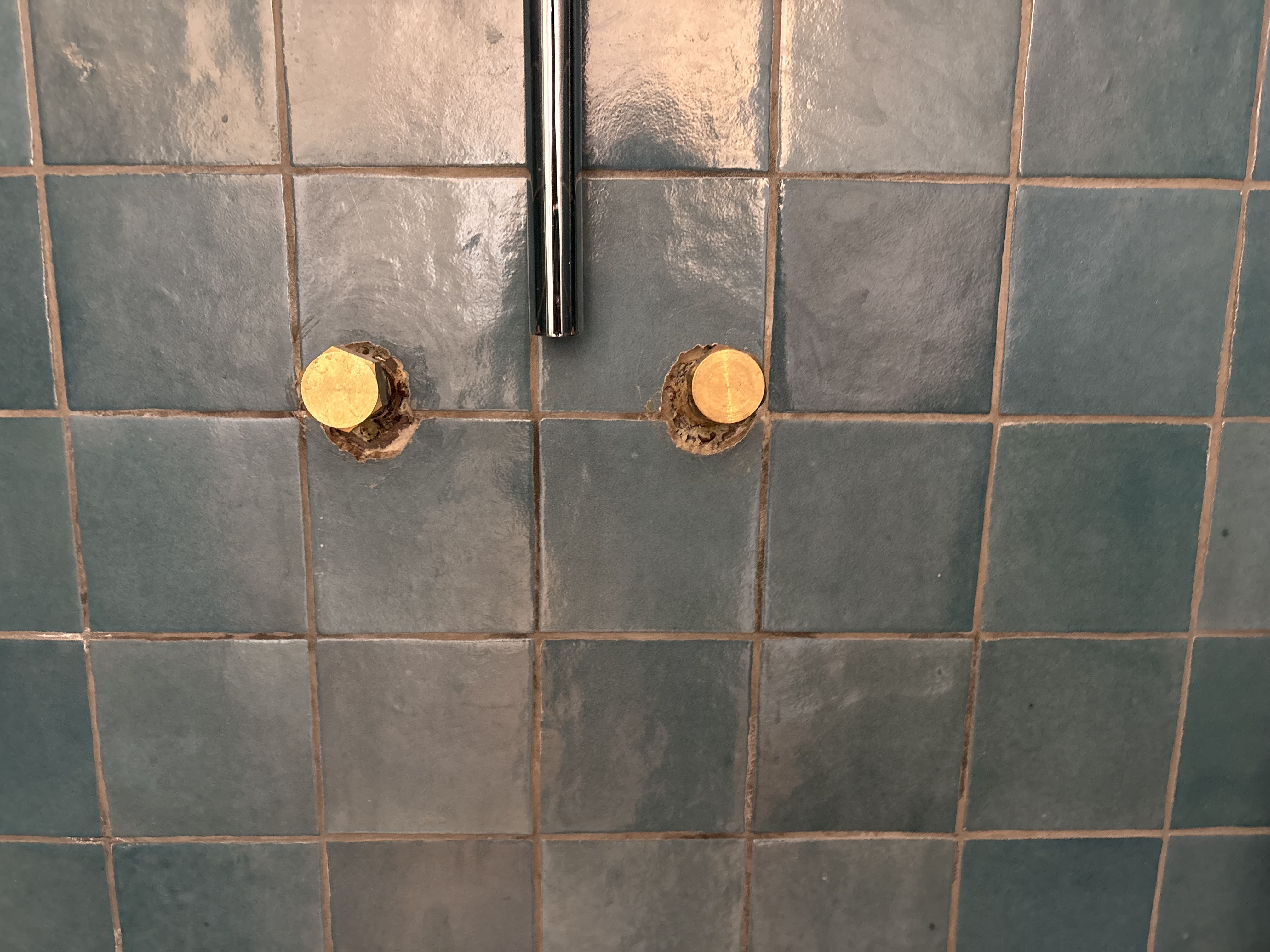

Katagena a écrit :
Bonjour à tous,
J’arrive en fin de rénovation d’une maison des années 30 et j’ai un problème avec mon plombier. Le joint du à carrelage de la douche en proximité de la platine sur laquelle vient se fixer le mitigeur de la colonne de couche est mouillé. Je lui ai signalé avant Noël, il est intervenu début janvier et plusieurs fois jusqu’à aujourd’hui… ca reste mouillé et il me certifie qu’il n’y a pas de fuite car le compteur ne tourne pas en une nuit  :) .
On est bien d’accord qu’il y a une fuite et qu’il doit la traiter?
Photos avec sans bouchon pour écarter un problème au niveau mitigeur.
https://rehost.diberie.com/Picture/Get/t/488166
https://rehost.diberie.com/Picture/Get/t/488167
https://rehost.diberie.com/Picture/Get/t/488168
Merci!
As tu des photos de la douche / sdb en entier ?
S'il n'y a pas de solution, c'est qu'il n'y a pas de problème. / Mon feedback
