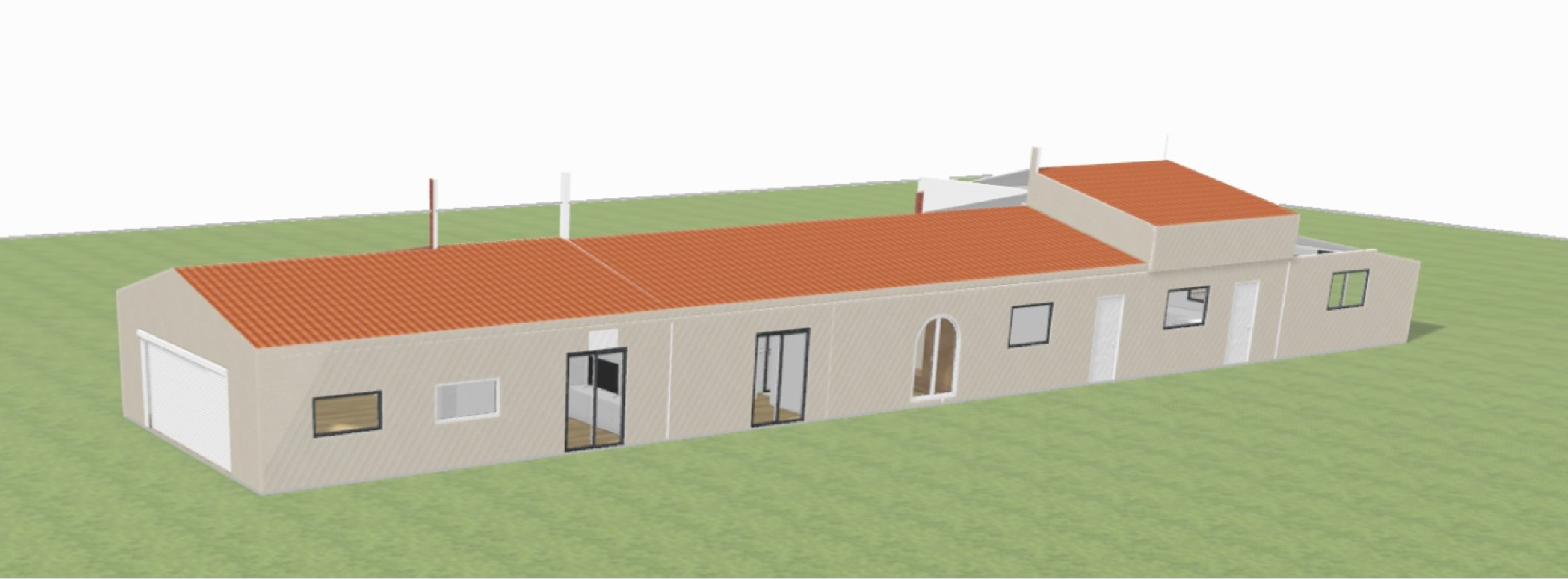

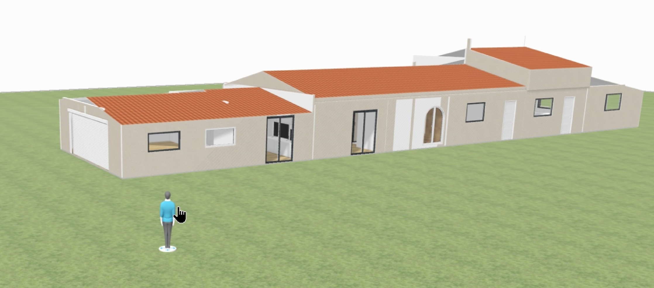

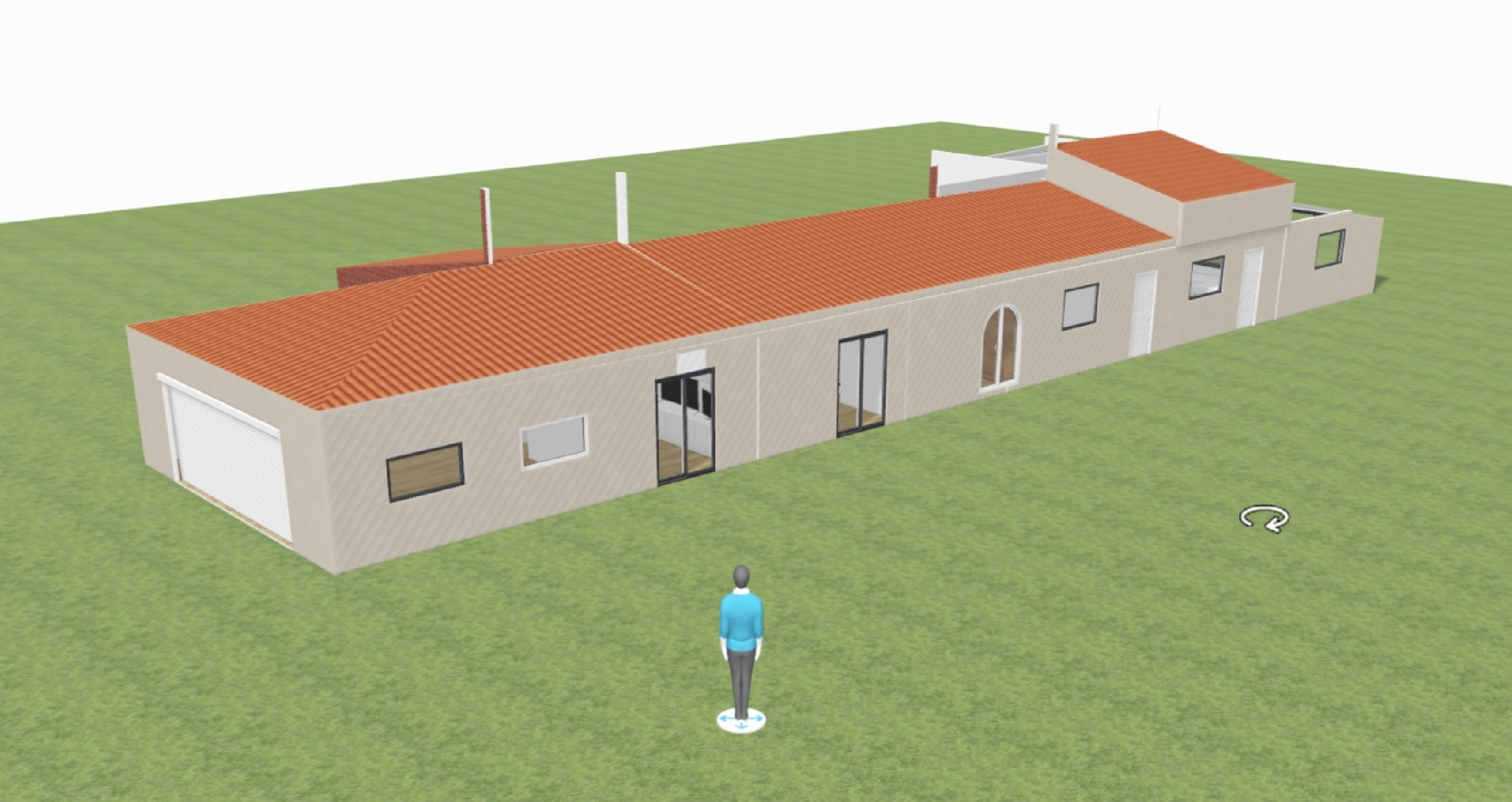

A votre avis, quel est la conception la plus pertinente pour faire une extension de longère ?
Toit décalé :
https://i.gyazo.com/b3342b49816555a [...] fa630b.jpg
Toit aligné :

Toit aligné avec croupe (la croupe peut être plus courte que ça si besoin évidemment) :
https://i.gyazo.com/ea02039097abb8a [...] 4ba3cc.jpg
J'ai lu le PLU de ma future ville. Apparemment, c'est la surface de plancher qui doit être inférieure à 300m², et le code de l'urbanisme exclut de la définition de la surface de plancher la surface des garages. Donc du moment que je ne prévois pas une grande pièce habitable au dessus du garage, je peux largement faire ce garage, non ?
Vous avez la même interprétation que moi ?
Pour une maison de ce style, un toit terrasse pourrait-il être admis ? Le PLU demande juste "le respect de la qualité architecturale et des matériaux" :o
Toit décalé :

C’est à ta mairie qu’il faut demander ! Le service Urbanisme!
C’est eux qui font loi  [:judgedredd]

On verra leur réponse, mais je pense que les trois propositions ci haut sont cohérentes. Quelle est votre préférée esthétiquement ?
Toit décalé :
Toit aligné :
https://i.gyazo.com/391f07d6e3192e2 [...] 09c152.png
C'est exprès pour fausse-piste que tu l'as modélisée en inversion chirale?  :whistle:
En admettant que je replace seulement le petit L existant du bon côté, ça veut dire que le futur garage avancerait vers la piscine  :heink:  C'est le côté  l'ouest, c'est pour ça qu'en ce moment il y a un appentis: c'est le côté le plus exposé aux intempéries chez nous.
Message édité par philibear le 10-03-2025 à 17:36:50
