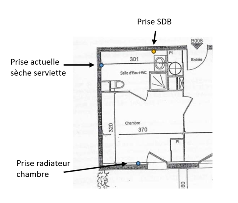

$temp
Posté le 20-09-2024 à 09:24:59  profilanswer
Bonjour,
J'ai une question électricité (niveau : débutant).
J'ai une salle de bain avec 1 radiateur sèche serviette + 1 prise à coté du lavabo.
J'ai besoin de mettre dans cette salle de bain un lave-linge, qui ira à l'emplacement de l'actuel sèche serviette. Le sèche-serviette sera déplacé plus proche du lavabo.
Note :
- Le sèche serviette actuel est sur la même ligne que le chauffage de la chambre. Cette ligne ne comporte que ces 2 radiateurs. L'appartement a moins de 15 ans, les normes électriques sont normalement respectées.
- La salle de bain fait 5 m², elle n'a aucun mur touchant l'extérieur (la voisine d'à coté avec le même appartement me dit qu'elle n'allume jamais le chauffage dans la SDB).

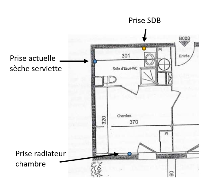

Voici un plan :
https://rehost.diberie.com/Picture/Get/r/315779
Les options qui se présentent à moi sont les suivantes :
(1) Mettre le LL sur la prise du sèche serviette actuel et ne plus avoir de chauffage dans la SDB.
(2) Mettre le LL sur la prise du sèche serviette actuel et tirer une rallonge depuis la prise existante de la SDB (sans la retirer) pour que sa ligne alimente en plus le sèche serviette.
(3) Mettre une rallonge à la prise du sèche serviette actuel pour aller au nouvel emplacement du sèche serviette. Tirer une rallonge depuis la prise existante de la SDB pour que sa ligne alimente en plus le LL.
J'ai conscience que dans tous les cas, le LL n'aura pas de ligne dédiée. Et que cela ne respecte probablement pas les dernières normes. J'ai un LL sur une prise "normale" de SDB dans un autre appartement de la même résidence et cela ne pose aucun problème au locataire en termes d'usage.
De la même façon, j'ai toujours eu dans les appartements que j'occupais la plaque et le four sur une même ligne, alors que cela ne respecte pas les dernières normes il me semble. Mais cela n'a jamais posé de souci, en particulier à l'usage.
Quels sont vos avis/recommandations ?
Le principal pour moi est que ce ne soit pas dangereux et qu'il n'y ait pas de souci à l'usage pour le locataire.
Je précise que je n'arrive pas à avoir d'électricien sur ce chantier, qui est manifestement trop petit pour les intéresser.
Merci d'avance à ceux qui pourront m'aider :jap:
Message édité par $temp le 20-09-2024 à 09:56:08

Bonjour,
Attention la prise du sèche serviette a probablement un fil pilote pour recevoir l'ordre de programmation.
Eventuellement, mettre le sèche serviette à côté de la prise murale (jaune) avec un programmateur, ce qui permettrait de remplacer le fil pilote.

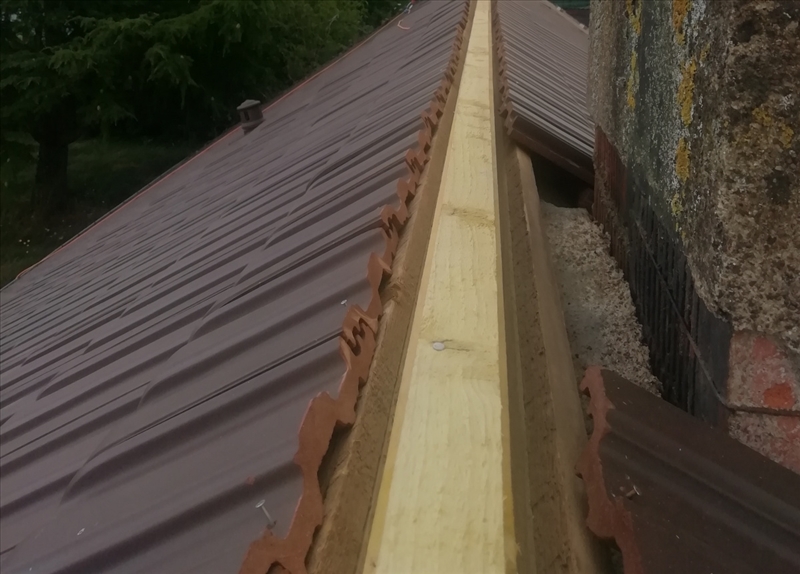

david gilb​our
Je bend
Posté le 20-09-2024 à 18:02:03  profilanswer
Salut ici!
On a pas mal souffert pour clouer les chevrons (pseudo panne faîtière) en haut, et découpé toutes les demi tuiles... (la meuleuse c'est marrant, mais pas 150 fois)
https://rehost.diberie.com/Picture/Get/r/315946
Puis monter le mortier pour les faîtières, à raison d'un seau pour 3 tuiles...
Mais on a fini par pouvoir finir le toit avec des tuiles partout comme un vrai toit \o/.
Au passage on a refait l'étanchéité autour des conduits de cheminée, pour éviter les coulures qui nous avaient fait flipper le jour de la signature...
Maintenant on a reçu des palettes de laine de roche et c'est parti pour l'isolation des combles (d'abord des panneaux entre chevrons puis du gros entre pannes...)
Il va falloir que je place la VMC (simple flux hygro) aussi car les fenêtres (sûrement un peu plus étanches :o que l'existant) vont être posées. Il y a des marques/modéles recommandés ou à éviter? Chez LM c'est Sauter, Atlantic et j'ai vu Octeo aussi, j'avoue je ne sais pas trop comment choisir question fiabilité qualité...

paracyber
Posté le 20-09-2024 à 20:57:58  profilanswer
david gilbour a écrit :
Salut ici!
Pourquoi avoir fait la faîtière au mortier et pas avec un cloisoir souple ?
Sinon, je te déconseille Sauter. (Mauvaise expérience de mon côté)

david gilb​our
Je bend
Posté le 20-09-2024 à 22:35:12  profilanswer
DrDooM a écrit :
T'as fait ça toi-même? Bah putain, gg! [:implosion du tibia]
T'avais mis un échafaudage ?
Moi même avec ma femme et mon fiston quand même. Faut juste accepter de prendre 8000 fois le temps qu'aurait mis un pro.
Petit échafaudage pour les bords, mais on a pu faire le gros du détuilage/tuilage de l'intérieur. Et harnais + échelle de toit pour le haut.
J'ai repris une S&P de mon côté.
On a hésité, je ne sais même pas comment on a fini par choisir le mortier. Théoriquement oui, closoir ventilé c'est mieux. Je crois qu'on avait des doutes sur nos capacités en charpenterie (faire un truc bien droit et solide pour accueillir les vis) alors que refaire à l'identique avec des pâtés c'était plus simple.
On fait sûrement des conneries dans notre chantier, mais on réfléchit pas mal avant, avec des compromis entre l'existant/les sous/ce qu'on se sent à faire ou pas techniquement (et ce qui est dispo aussi, c'est dingue comme certains trucs apparemment classiques sont longs à trouver). C'est assez marrant de croiser les avis des artisans qui passent, des fournisseurs de matériaux, des voisins (tout le monde bricole sa baraque ici).
Merci pour le conseil  :jap:
