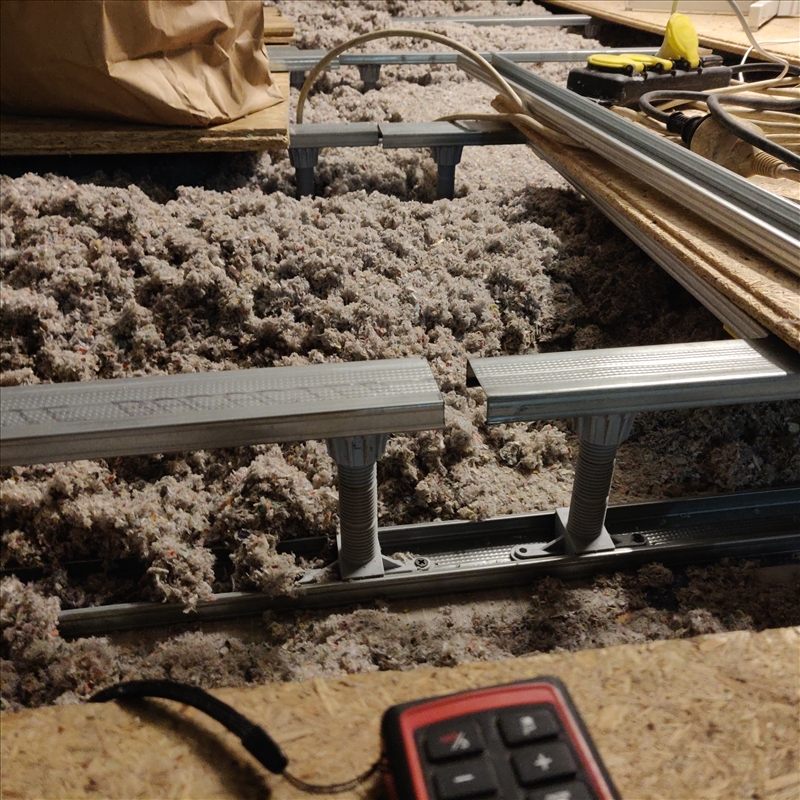

nasdak a écrit :
Y'a quoi comme solution économique et faisable seul pour isoler le sol d'un grenier non habité mais pour qu'on puisse y marcher/stocker? Actuellement j'ai de la ldv déroulée c'est nul car impossible d'y marcher et plein de crottes fe rongeurs
Perso j'ai fait un plancher rehaussé (lambourdes de 50x70 pris sur les murs de refend et avec des pied tous les 1.5m pour tenir le poids + plancher osb) et j'ai soufflé 40cm de ouate de cellulose dessous.
A l'usage ça fait parfaitement le job (le plancher fléchi un peu quand on y monte a 3-4, mais ce n'est pas une zone d'habitation donc osef)
Ça m'a pris un peu de temps à faire, mais ça valait le coup de ne pas se contenter de la seule isolation (accès au moteur de la hotte, accès à la vmc, accès aux réseaux, inspection de la toiture après les tempêtes...)
Truc important: le plancher ne doit pas empêcher l'isolant de respirer, donc il fait laisser une lame d'air et faire des trous dans les osb (plein de trous) et/ou laisser des espaces entre les osb

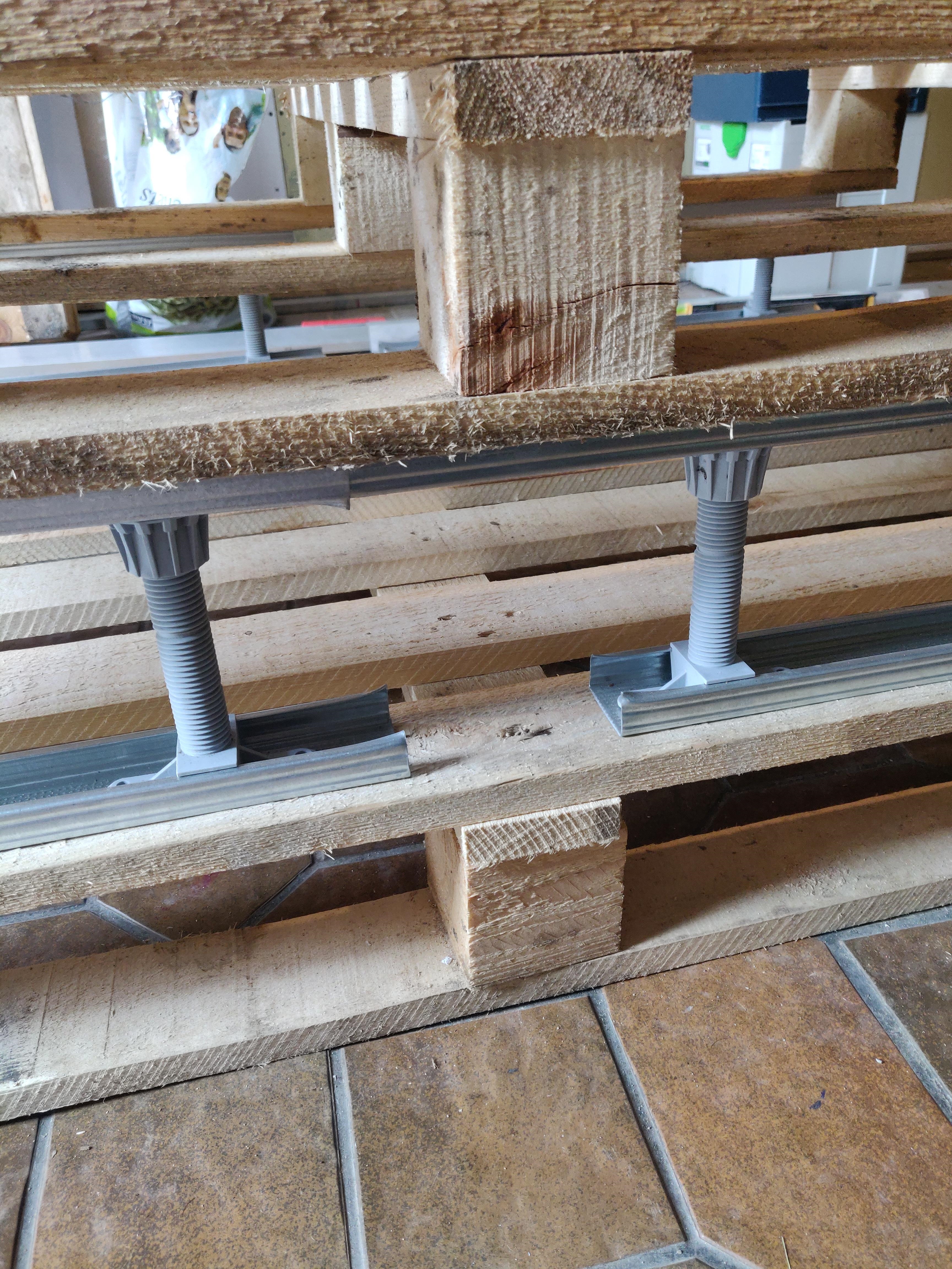

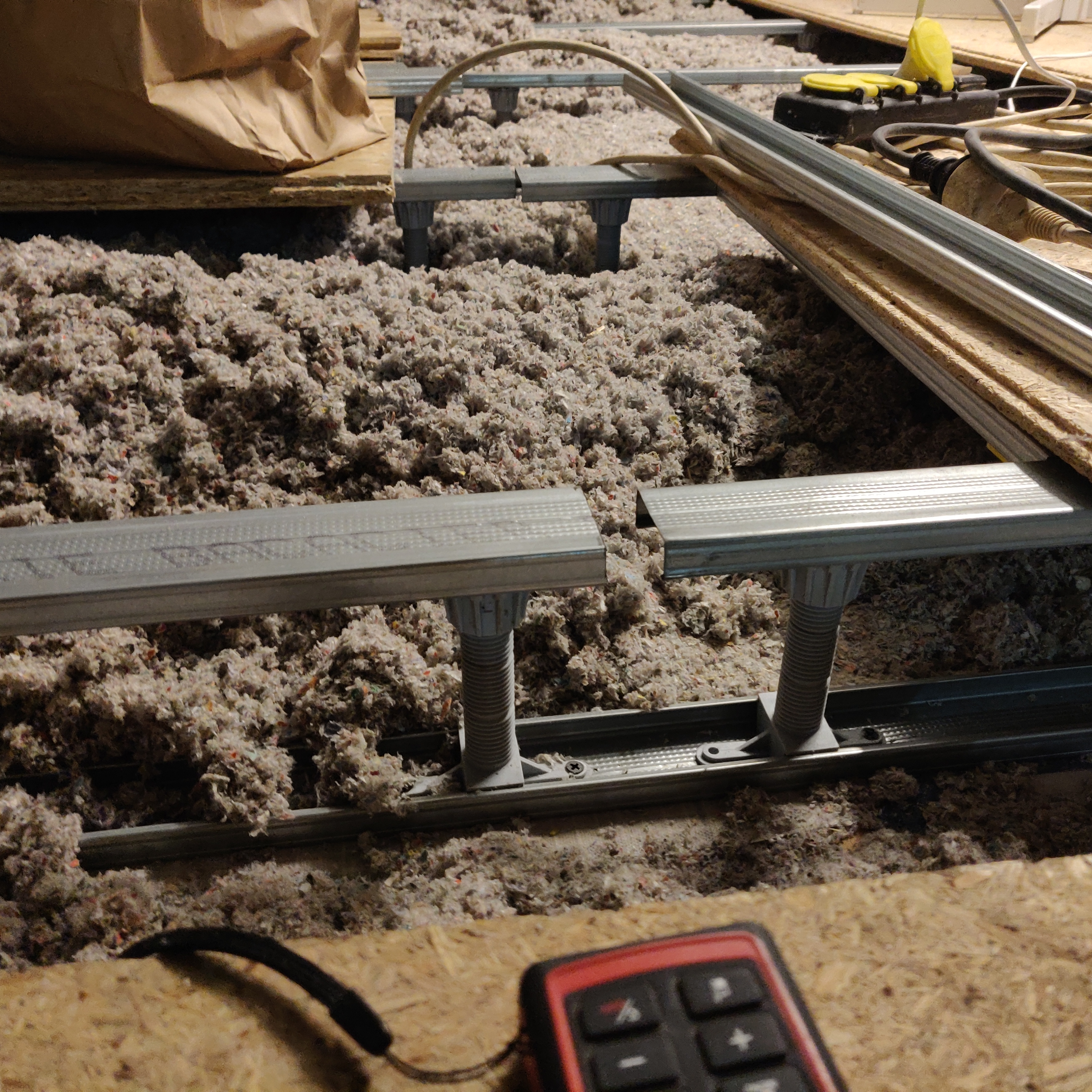

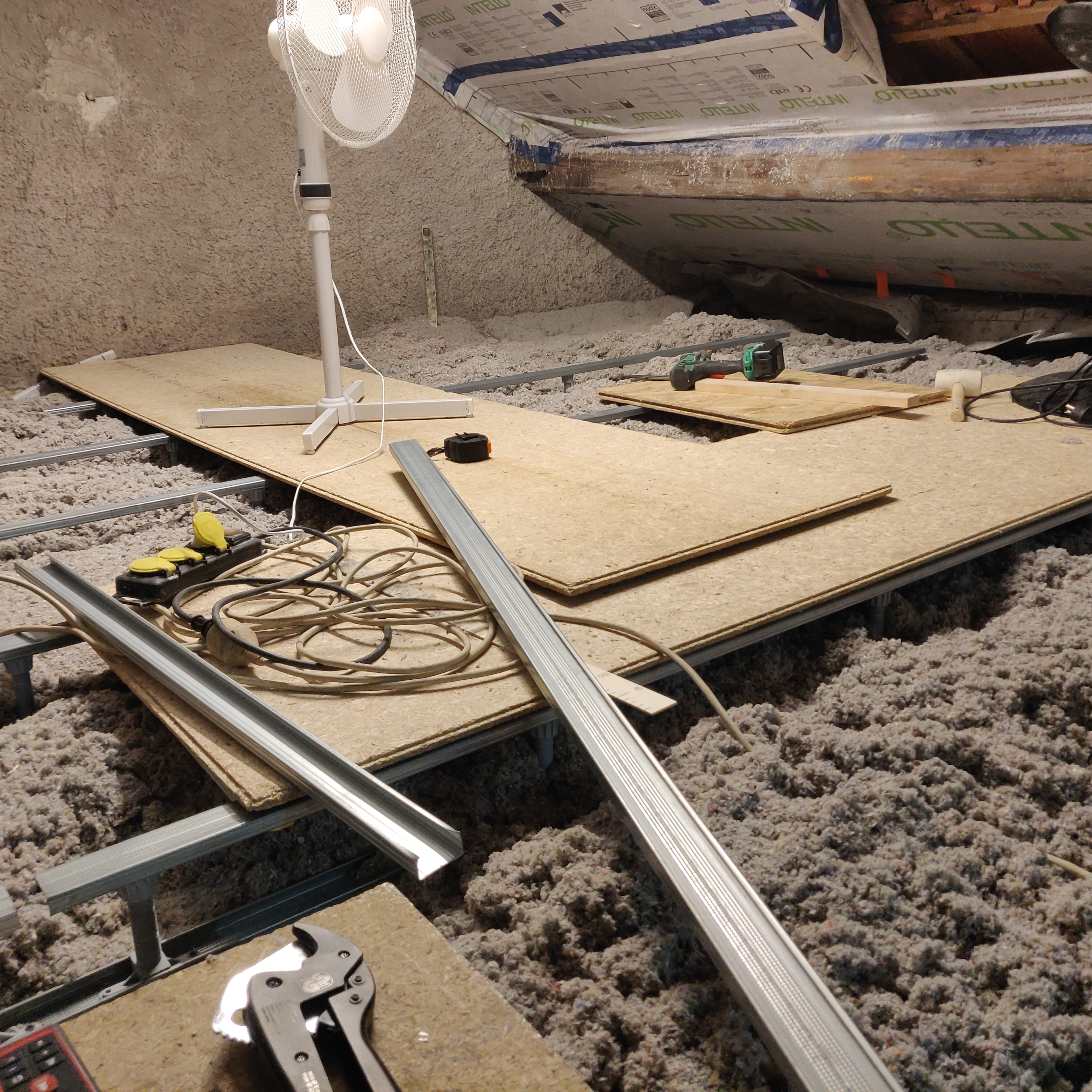

Batman-Fr
powered by caféine
Posté le 16-09-2024 à 21:34:39  profilanswer
Perso, j'ai fait un honteux bricolage [:tinostar] mais qui s'avère solide et léger.
J'ai fixé des fourrures placo sur mes solives existantes, j'y ai clipsé des appuis réglables, clipsé par dessus des fourrures à nouveau. Cela m'a permis d'y visser des panneaux agglomérés de 15mm après que la ouate de cellulose ait été projetée. J'ai laissé un jour de 2cm environ entre chaque plaque. C'est rock solide !
Voici une photo de mon POC avant mise en œuvre :
https://rehost.diberie.com/Picture/Get/r/314885
Et in situ :
https://rehost.diberie.com/Picture/Get/r/314893
https://rehost.diberie.com/Picture/Get/r/314894
Message édité par Batman-Fr le 16-09-2024 à 21:46:49

ragexen
Hasta la victoria siempre
Posté le 16-09-2024 à 22:18:50  profilanswer
et il y a quoi en dessous ? placo sur suspentes ?

Batman-Fr
powered by caféine
Posté le 17-09-2024 à 08:47:52  profilanswer
Solives et plafond lattis plâtre directement. J'ai intercalé un frein vapeur renforcé avant bien évidemment. Un chantier de merde clairement, jamais debout, que des gestions pénibles avec les murs périphériques, manque de place... J'aurais préféré pouvoir fixer le frein vapeur par dessous mais ce n'était pas encore possible. ..

Gloinfred
Posté le 18-09-2024 à 08:38:01  profilanswer
Et in situ :
Je n'aurais pas osé, mais c'est vraiment pas con. :lol:
