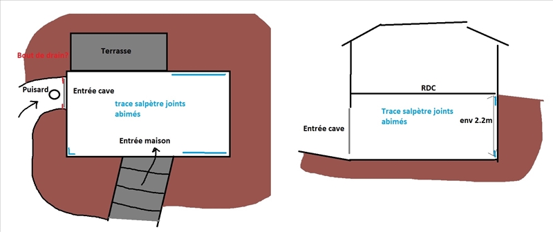

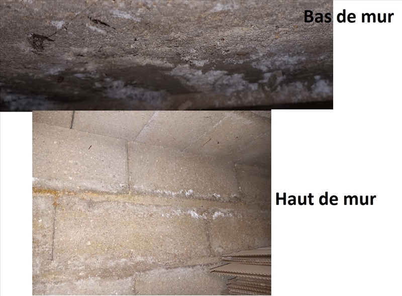

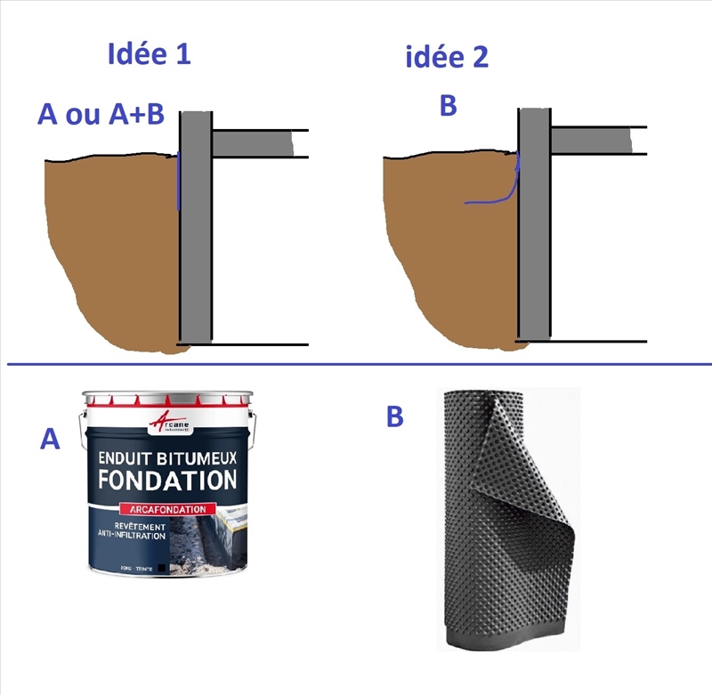

Besoin d'avis.
J'ai une maison en parpaing des années 80 qui est sur sous sol total. Je suis sur un sol argileux.
La cave est un peu humide. (pas l'odeur de cave hardcore, mais ce qui est à la cave  prend l'humidité (exemple: petites tache de moissisure qui se forment sur les tissés, les cartons, les stocks d'enduits/mortier qui ne doivent pas être en sac papier mais saut fermés pour ne pas être flingué en un an de stockage etc...).
Sur certains murs de la cave, j'ai pas mal de salpètre ou les joints entre parpaings qui font la tronche.
C'est pas partout dans la cave et pour les zones touchées c'est toujours un peu sur les rangées de parpaing du haut et au pied du mur:
Implantation de la maison & cave:
https://rehost.diberie.com/Picture/Get/r/316193
Photos de zones touchées:
https://rehost.diberie.com/Picture/Get/r/316194
Je trouve qu'il y a une certaine logique sur les zones touchées: par exemple, évidement le mur sous la terrasse qui éloigne les eaux de pluie de 3m du mur est 100% clean et sec.  Je pense que le haut du mur est touché par la couche de terre qui peut être très mouillée en cas de forte pluie (c'est notamment les murs qui sont sous les gouttières: si gros orage, les gouttières débordent et sauts de flotte qui tombent au pied de ces murs). Le coin en bas à gauche qui est touché correspond au regard collecteur des pluviales qui doit déborder si débit trés important (il collecte 100% de la toiture pour le moment: c'est prévu de changer ce point). Pour le pied de mur je pense que c'est l'accumulation qui arrive en pied de mur. Ca devrait être absorbé par un drain périphérique: mais est ce qu'il y en a un? (je vois des sorties de drain dans le caniveau du bas de la descente de garage) est ce qu'il est bouché?
En tout cas, c'est mal fichu car il n'y a pas de regards pour ce drain. Mais ce ne serait pas la seule mal façon sur cette baraque...
Alors je me doute que si je voulais un truc bien fait et un résultat 100% bien sain, il faudrait virer la terre tout au tour des murs de ma cave, mettre un drain bien fait au pied, puis l'enduit bitumineux, puis la membrane de fondation.
Sauf que la config du terrain n'autorise pas le passage d'une minipelle, et j'ai pas trop envie de creuser une tranchée d'un peu plus de 2m de profondeur tout autour de ma maison...
Du coup, je me demande si je peux améliorer la situation avec 2 idées:
https://rehost.diberie.com/Picture/Get/r/316198
dans les 2cas, je creuse autour sur 50-70cm (la profondeur qui se passe trop mal à la main quoi...).
Idée 1: j'enduit le mur sur la partie découverte avec l'enduit bitumeux ou en mettant la membrane. L'idée étant de protéger les rangs du haut de la cave qui se prenne les plus fortes quantités d'eau si orage et dans l'idée que les rangées plus basses se prennent une humidité plus diffuse avec la profondeur
Idée 2: en mettant la membrane à la verticale contre le mur, plus à l'horizontale dans le fond du trou creusé, j'éloigne le point d'arrivée d'eau du mur.
-> Qu'en pensez vous?
D'autres idées?
je dois tout raser? :o
Sinon il y a en parallèle le projet d'améliorer la ventilation de la cave pour le traitement de l'humidité.
Message édité par etienn le 21-09-2024 à 23:27:13

etienn a écrit :
Besoin d'avis.
D'autres idées?
cas 3 sans forcement descendre jusqu'aux fondations, mais l'idée c'est de mettre un drain en plus, ce sera + perenne et + efficace :
https://drainage-des-batiments.com/wp-content/uploads/2022/03/3D_opticontrol-min.jpg
Message édité par StanCW le 22-09-2024 à 12:57:42

n°71574579
etienn
Posté le 22-09-2024 à 23:42:48  profilanswer
https://drainage-des-batiments.com/ [...] ol-min.jpg
Le drain mi hauteur c'était aussi une piste, mais j'ai lu des trucs qui m'ont refroidi selon la nature du sol et couche argileuxse/ sablonneux, ca peut être pire que bien selon le sandwich des porosités et le drain doit forcément faire le tour du bâtiment, ce qui sera impossible ici vu la config...
Bref j'avais écarté cette piste pour le moment...
