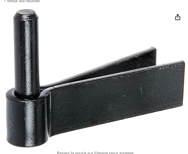

J'ai un gond de volet ( https://rehost.diberie.com/Picture/Get/f/313171 ) qui s'est descellé du mur.
C'est un grand volet en bois de  ~200x100
Je l'avais rescellé au mortier en mai. Mais il vient de casser à nouveau.
Je pense cette casse est liée à  plusieurs facteurs:
 - pas assez de mortier dans le trou lors de la réparation.
 - une installation de base légèrement décentré donc ce gond force un peu plus.
J'hésite sur la suite.
Solution 1: je refais du mortier pour le sceller mais j'ai peur que ça ne tienne pas mieux. (et je n'arrive pas à faire un mortier suffisamment fluide  pour bien remplir la cavité et qui ne sèche pas trop vite)
Solution 2: je bourre de scellement chimique le trou et je remet le même gond
Solution 3 : je bourre de scellement chimique le trou et je met un gond à sceller ( https://www.leroymerlin.fr/produits [...] 23602.html )
Solution 4: je rebouche le trou, (avec quoi ? MAP ? mortier ? ) je reperce proprement (là le trou est un peu bancal) et je scelle au scellement chimique un gond à sceller.
Solution 5: Idée HFR ?

Perso, je rescellerai le gond mais avec une accroche un peu meilleure (genre tu tords un peu plus le bout pour bien l'encrer)
Il ne faut pas forcément du mortier super fluide, mais il faut bien bourrer le mortier dans la cavité
