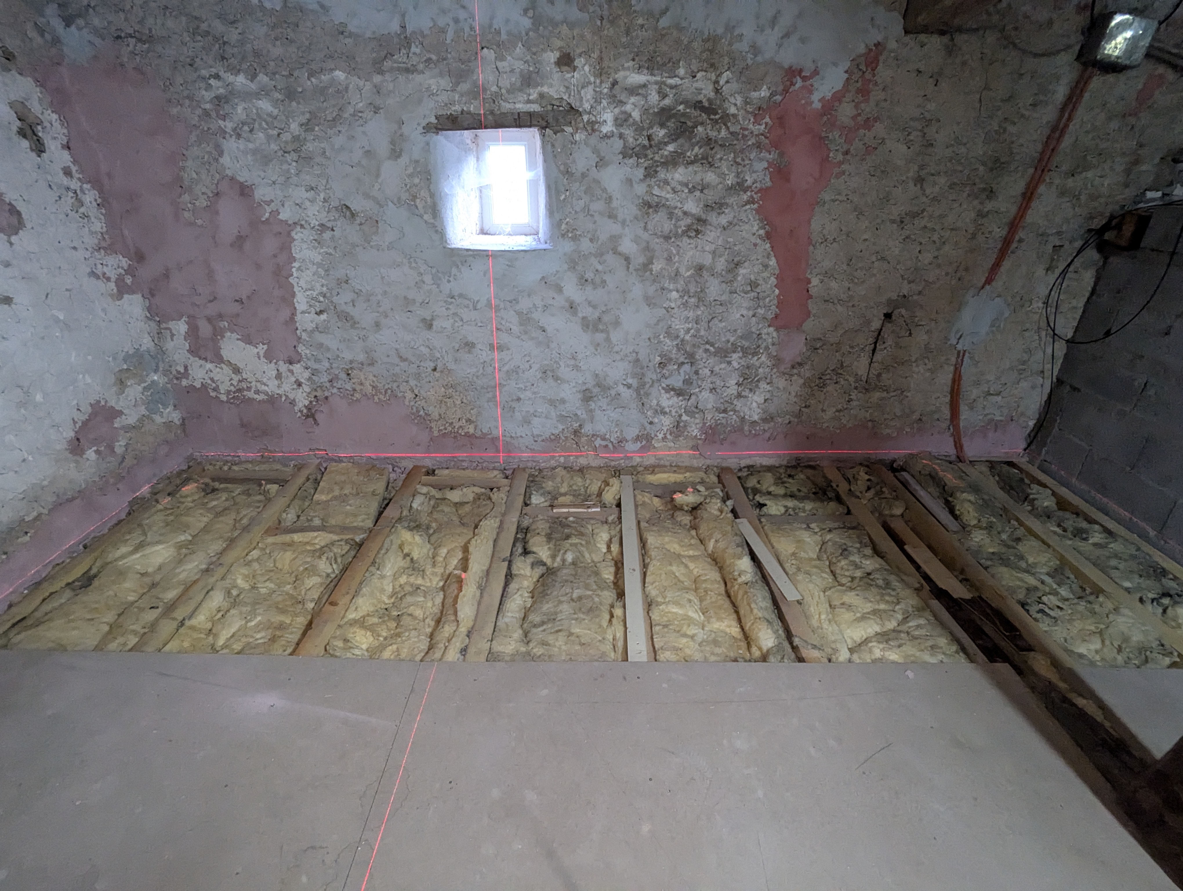

kangoorico a écrit :
J'avais vu, c'est ce que me fait pencher pour "tout démonter" (et le fait de récupérer un peu de hauteur sous plafond dans la partie mansardée)
Vu la différence de hauteur d'un bout à l'autre du grenier, je pense partir sur du vrac pour bien pouvoir combler les entraxes.
J'ai démonté plus loin, j'ai aussi de l'aggloméré de 20mm. Je pense qu'ils ont fait avec ce qu'ils avaient sous la main :o
L'entraxe est de 60 sauf sur le bout, et au niveau de la poutre de charpente.
Ils ont calé l'aggloméré sur la droite, mais pas sur la gauche, ce qui a entrainé le creux au niveau de la fenêtre ...
voici une petite image :
https://rehost.diberie.com/Picture/Get/r/308748
et une vidéo pour se rendre compte de la flexibilité lorsqu'on marche dessus
https://www.youtube.com/watch?v=laEhCLiLmHg
Il existe sur les internets des sortes "d'abaques" pour le dimensionnement des solives en fonction de leur entraxe, de la longueur et de la destination du plancher (stockage, habitation etc.). Ça vaudrait ptet la peine d'y jeter un œil.  :O

vladobar a écrit :
Il n'en est pas encore là, pour l'instant il faut qu'il démonte pour voir l'état des vieilles poutres (car les poutres que l'on voit sur les photos sont juste des lambourdes)
Si les vieilles poutres sont bonnes et bien dimensionnées, autant les garder (surtout que ce n'est pas un petit chantier pour remplacer le tout). Il aura juste à faire un lambourdage par-dessus pour récupérer le niveau et régler l'entraxe comme il le souhaite
Le démontage est en cours
Sous l'actuel plancher en aggloméré, il y a l'ancien plancher :
https://rehost.diberie.com/Picture/Get/r/308876
Celui-ci repose sur les poutres de l'étage du dessous :
https://rehost.diberie.com/Picture/Get/r/308417
sous réserve que je n'ai rien raté entre les deux :o
Le but c'est quoi, d'en faire un étage habitable ou ça reste un grenier?

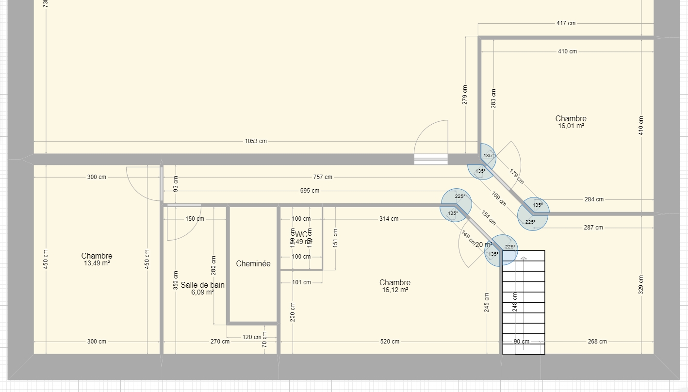

kangoorico
Posté le 22-08-2024 à 17:55:50  profilanswer
3 chambres, une salle d'eau et un couloir
https://rehost.diberie.com/Picture/Get/r/308882

Dans ce cas il faut effectivement regarder les abaques, entraxe et section, chez boisphile par exemple :
http://boisphile.over-blog.com/article-6372996.html
Si le grenier n'était pas aménagé je doute que l'entraxe et la section des solives soit adapté

holy-calamity a écrit :
Bonjour à tous,
J'ai récemment visité une maison qui me plait bien mais qui manque un peu de luminosité dans la pièce principale faisant office de salon cuisine (pièce rectangulaire d'environ 37m2 : 10m x 3,6m en gros).
Côté Sud cette pièce est aveugle car donne sur le terrain du voisin. Extérieurement il y a un peu plus d'1m entre la maison et la parcelle du voisin (jardin) avec un mur d'environ 2m50 de hauteur pour délimiter.
Une fenêtre est présente côté Nord dans la partie salon et c'est la seule.
Au niveau de la cuisine il y a toutefois un Velux qui apporte de la luminosité.
Voici un plan simplifié de la maison :
https://imagizer.imageshack.com/v2/xq70/924/TZM7Wc.png
Je me demande donc comment apporter de la lumière dans cette pièce. J'avais pensé ouvrir la fenêtre du salon pour en faire une baie vitrée. Même si au Nord ça devrait apporter un peu de lumière j'imagine ?
En complément, toujours dans la partie salon, j'ai vu qu'il existait des conduits de lumière mais j'ai l'impression que c'est surtout fait pour les couloirs/salle de bain. Vous pensez que ça pourrait être vilain de rajouter ce truc ?
Il reste également l'option Velux, mais en ayant déjà dans la cuisine ça va faire un deuxième décroché de plafond et ça risque de faire assez bizarre visuellement ?
Aussi dans un premier temps j'avais pour idée de faire une fenêtre fixe sur la façade Sud, mais ça va donner sur un mur donc ça ne sera pas très lumineux...
Comme la maison, je suis encore dans la pénombre mais je suis preneur de vos idées et avis :)
Merci à vous
Bonjour à tous,
Merci à vous

GladiaS a écrit :
Visiblement la seule vraie solution c'est par le toit de toute façon. Si tu veux une pièce réellement lumineuse.
Le cabanon reste ? Pas moyen de le virer pour ouvrir de ce coté ? Ca donne sur quoi ?
Renseigne-toi sur les ouvertures que tu ajouter, par rapport aux voisins et au PLU
Une autre solution peut-être, bouger les pièces. Déplacer cuisiner salon etc. vers les chambres et vice-versa.
T'aurais un salon à l'ouest, si je me trompe pas
Effectivement les chambres sont orientées à l'Ouest dans le plan actuel.
La solution de déplacer les pièces serait beaucoup trop onéreuse pour mon budget malheureusement.
Le cabanon reste oui à priori. Ca m'embête de le casser c'est plutôt une dépendance en dur (environ 10m2) pour stocker des trucs.
La maison se situe en seconde ligne d'un centre ville, à priori je ne devrais pas être trop embêté par rapport au PLU. Par contre je ne peux pas faire d'ouverture donnant sur le voisin. Côté Sud, le passage étroit entre le mur de la maison
nasdak a écrit :
Plan moisi... un mur a 1m de 2m50 de haut, c'est une prison ?
 :lol: effectivement ça peut paraitre bizarre. Ce passage derrière la maison n'est pas utilisé, c'est juste si on veut tourner autour pour voir notre mur en gros. Le propriétaire actuel ne voulait pas avoir son mur en limite de propriété donc il a mis 1m-1m50 avec la parcelle du voisin.
Le jardin/terrasse de la maison qui est utilisé est en fait devant le salon et les chambres. Les pièces donnent sur cet extérieur en fait.
La maison se situant en seconde ligne, dans la continuité de la terrasse il y a ensuite la parcelle de la maison située en 1ere ligne.
Comme ceci en fait : La maison est sur les parcelles 397 et 399. La parcelle 400 est en copro avec le voisin du devant en 1ere ligne pour accéder à la maison.
https://imagizer.imageshack.com/v2/xq70/923/KvCJMC.png

Gloinfred a écrit :
Si tu es prêt à refaire la toiture: tu fais faire un chien assis dans la toiture sur X m de large.
Proposition sympa mais totalement hors budget pour moi  :sweat:
Donc ouvrir en faisant une baie vitrée sur la fenêtre Nord n'apportera pas grand chose ?
Vous avez des retours sur les gaines de lumière style Sun Tunnel de Velux ?
Message édité par holy-calamity le 22-08-2024 à 22:15:38

Le nord apporte de la luminosité.
Tu peux sans doute pouvoir mettre une ouverture qui ne s'ouvre pas au sud du type carreaux de verre ou carreau fixe en verre dépoli.
Et avec le mètre disponible avant le mur du voisin,  tu peux bricoler un réflecteur qui va envoyer de la lumière sur cette ouverture fermée.  Bien pensé ca peut être esthétique et efficace.
À la réflexion, tu as 2 solutions possible:
 - tu vires aussi l'ancien plancher pour pouvoir contrôler les anciennes poutres (celle que l'on voit sur ton plafond, car il te faut les sections et les portées pour voir si elles peuvent être porteuse de ton étage), si tout est bon, tu remontes un lambourdage par-dessus (si pas bon: solution 2))
 - solution 2, plus cher: tu touches pas à l'ancien plancher et tu remontes un truc complet: muralieres + solives au dessus et dans ce cas tu auras besoin des tableaux d'abaque (voir même dalle béton en fonction de la configuration et de tes preferences)
Dans les vieilles baraques, c'est la loterie. Par exemple, dans la mienne, mes greniers sont aménageables: j'ai des entraxes d'un peu plus de 70 mais les poutres sont largement dimensionnées pour accepter du 250kg /m²
