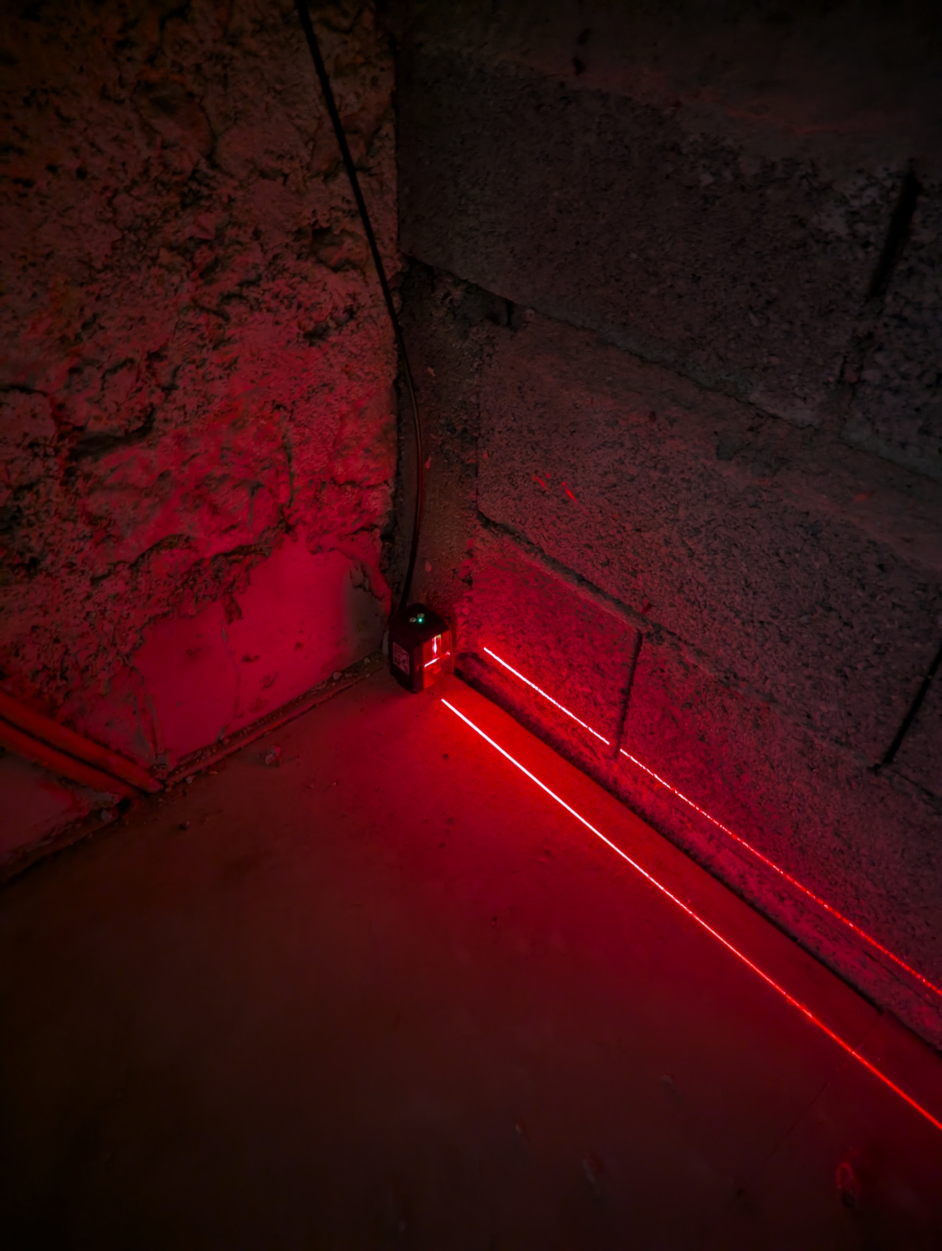

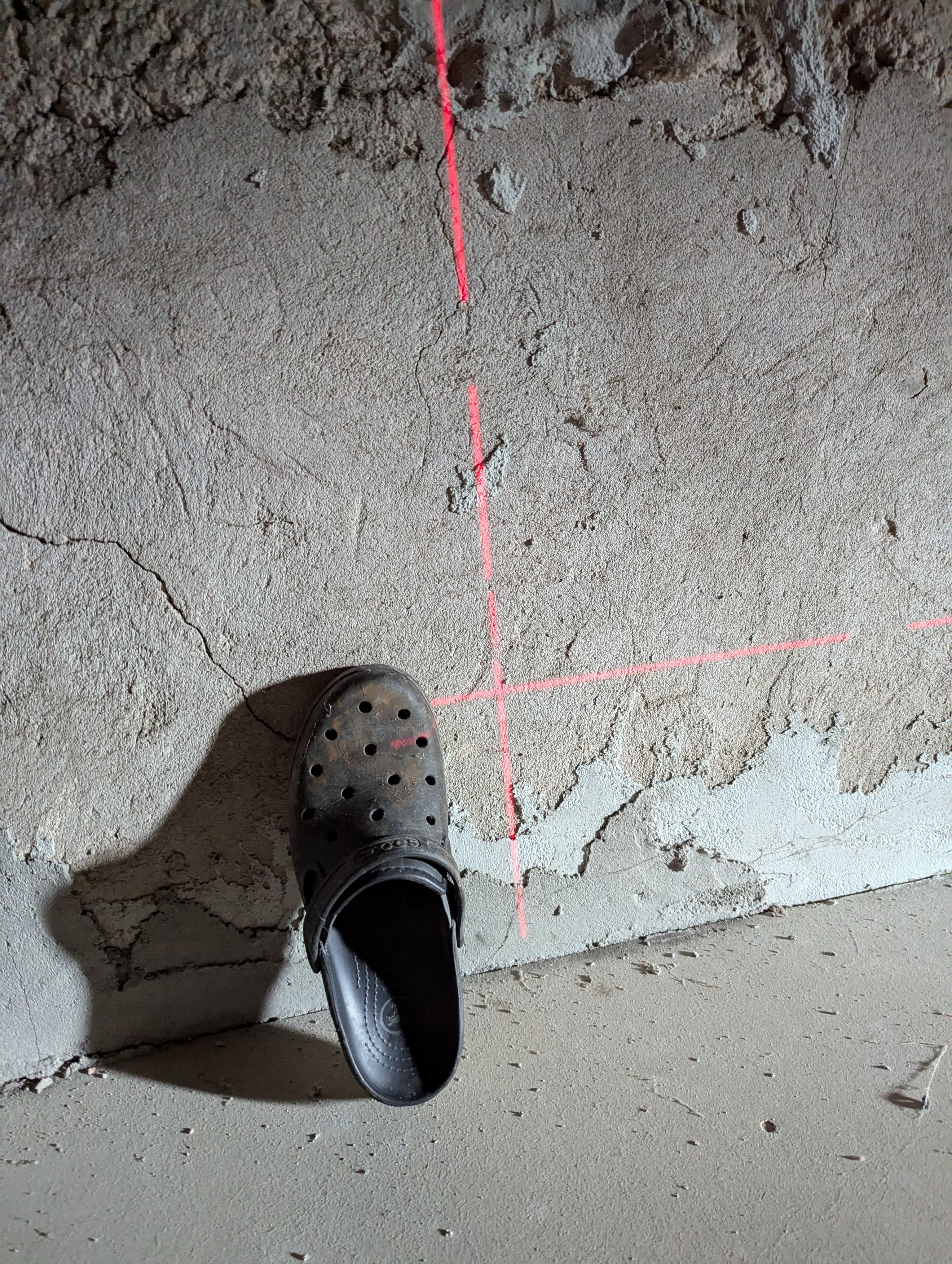

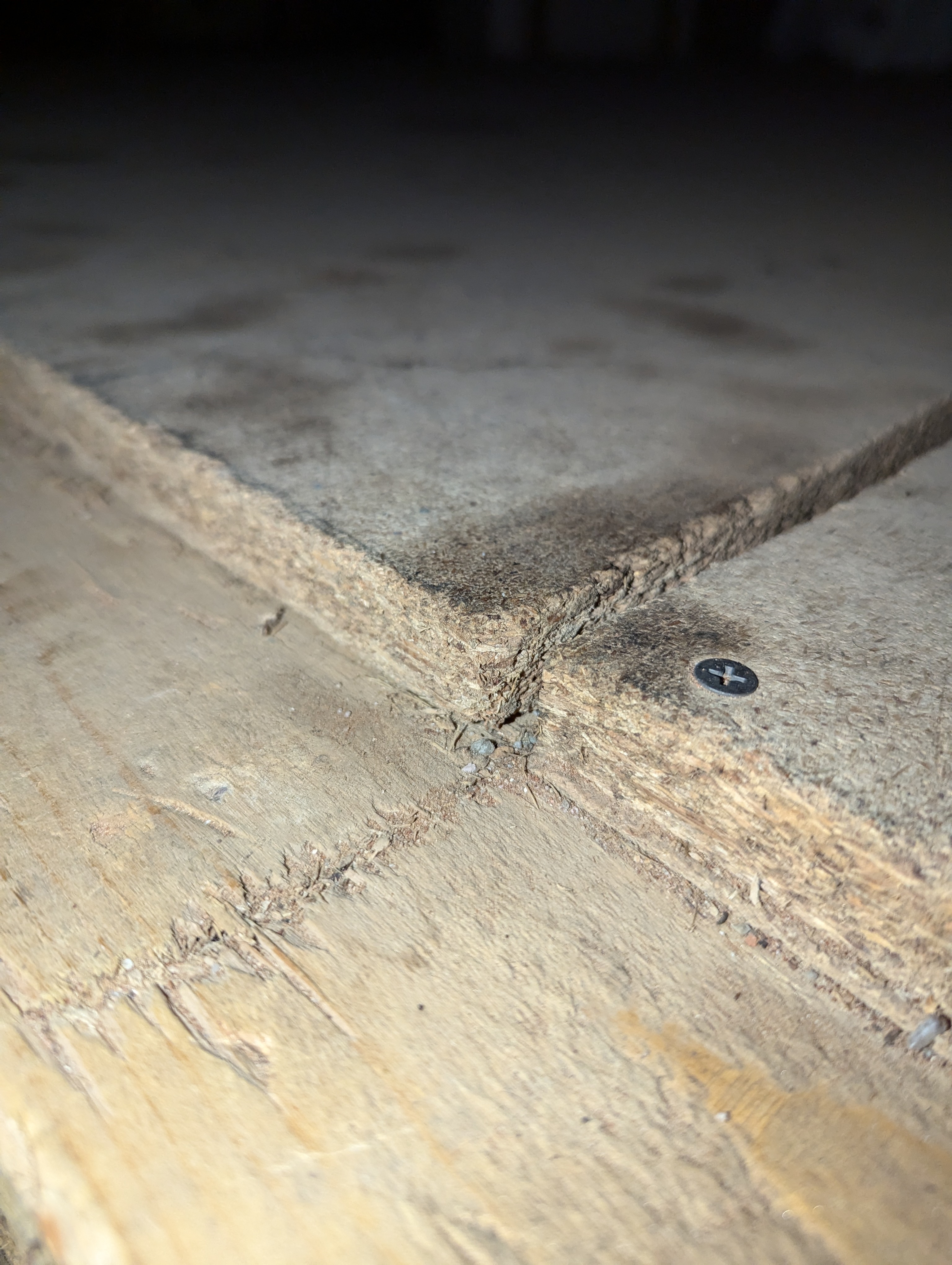

1 - Il est en aggloméré, posé sur les poutres :
https://rehost.diberie.com/Picture/Get/r/308409
Je pense qu'il faut solidifier cela (ca bouge sous les pieds quand je me déplace)
2 - Il y a quelques cm (18 exactement, j'ai mesuré après avoir fait la photo) de différence d'un bout à l'autre de l'étage  :o
https://rehost.diberie.com/Picture/Get/r/308410https://rehost.diberie.com/Picture/Get/r/308411
Je pensais à rajouter des tasseaux et plaques d'OSB pour refaire un plancher de niveau, sur lequel je pourrais monter les cloisons et poser le parquet final.
Est ce la bonne technique ?
Message édité par kangoorico le 20-08-2024 à 14:13:06

kangoorico a écrit :
Bonjour,
Je viens d'acheter ma maison, avec pas mal de travaux à prévoir.
J'ai l'étage à amménager, mais le sol présente quelques soucis  :o
La première chose à faire c'est de connaitre la section de tes poutres pour voir d'où vient cette élasticité: soit l'entraxe qui n'est pas compatible avec l'épaisseur de l'aggloméré, soit c'est la section des poutres qui n'est pas bonne (ou les deux :o)
Après, si les poutres sont bonnes, à titre personnel, je suis fan du lambourdage: c'est facile à caler et tu mets l'espacement que tu veux ce qui permet de tomber "juste" par rapport aux plaques d'OSB que tu vas mettre pour le plancher
EDIT: le lambourdage, faut le faire directement sur les poutres, PAS sur aggloméré (qu'il faut virer)
Message édité par vladobar le 20-08-2024 à 14:27:59
n°71366003
etienn
Posté le 20-08-2024 à 14:20:55  profilanswer
La crock's, l'outil de précision pour mesurer 18cm... :o
La différence est énorme... c'est sur qu'elle longueur?  C'est linéairement penché ou avec un creux au centre?
Est tu confiant sur les poutres et les murs qui tiennent tout ça? Car vu le niveau du défaut, ça mérite une bonne investigation sur le reste avant de solutionner ce point...

kangoorico
Posté le 20-08-2024 à 14:31:00  profilanswer
voici la photo d'en dessous :
https://rehost.diberie.com/Picture/Get/r/308417
C'était pour avoir un objet parlant à tout le monde :o
J'ai pris un vrai mètre ensuite.
J'ai 14m d'un bout à l'autre, et rien n'est droit. Il y a des "trous" et des "bosses" un peu partout.
n°71366077
Pour moi, il faut démonter tout l'aggloméré pour voir la tete des poutres et mesurer la section et l'entraxe.
jma64 a écrit :
18 cm , ça fait peur. Et ce n'est qu'un début !
Il est a un centimetre au metre, dans une vieille baraque ça peut arriver, surtout si tu as des murs de refend (donc plusieurs poutres aboutées)
Message édité par vladobar le 20-08-2024 à 14:37:59
n°71366148
kangoorico
Posté le 20-08-2024 à 14:40:57  profilanswer
Bon ben je vais démonter ca ce soir pour vérifier
J'ai démonté : ils ont scellé les planches d'aggloméré avec un espèce de ciment rose sur les murs.
Voici les photos : https://photos.app.goo.gl/Qdf9jaY7uhbAXTWK6
Les poutres de l'étage sont posées sur le vieux parquet, lui mêtme sur les poutres visibles au RDC.
Elle font 9x11,5 et sont espacées de 40 à 60 cm.
Je casse tout ? :o
Message édité par kangoorico le 20-08-2024 à 21:07:55

Posté le 20-08-2024 à 21:15:56  profilanswer
Je casse tout ? :o
l'agglo fait quelle épaisseur ? en  22mm avec l'entraxe qu'il y'a (35cm?) ça ne devrait pas poser de souci, reste à régler la planeité, ce qui est bien c'est qu'entre les bastaings c'est bourré de laine, chez moi ça a été la mauvaise surprise , ldv de 45mm seulement :/ , j'ai du tout refaire mais j'ai remplacé l'agglo par de l'agglo vert 22mm en mettant entre les bastaing et l'agglo une désolidarisation en liège pour éviter les grincement et accessoirement rattraper (un peu) les diff de niveau.

Posté le 20-08-2024 à 22:26:00  profilanswer
Oui, c'est du 22mm.
L'entraxe est de 60cm environ sauf la dernière qui fait 40cm environ
