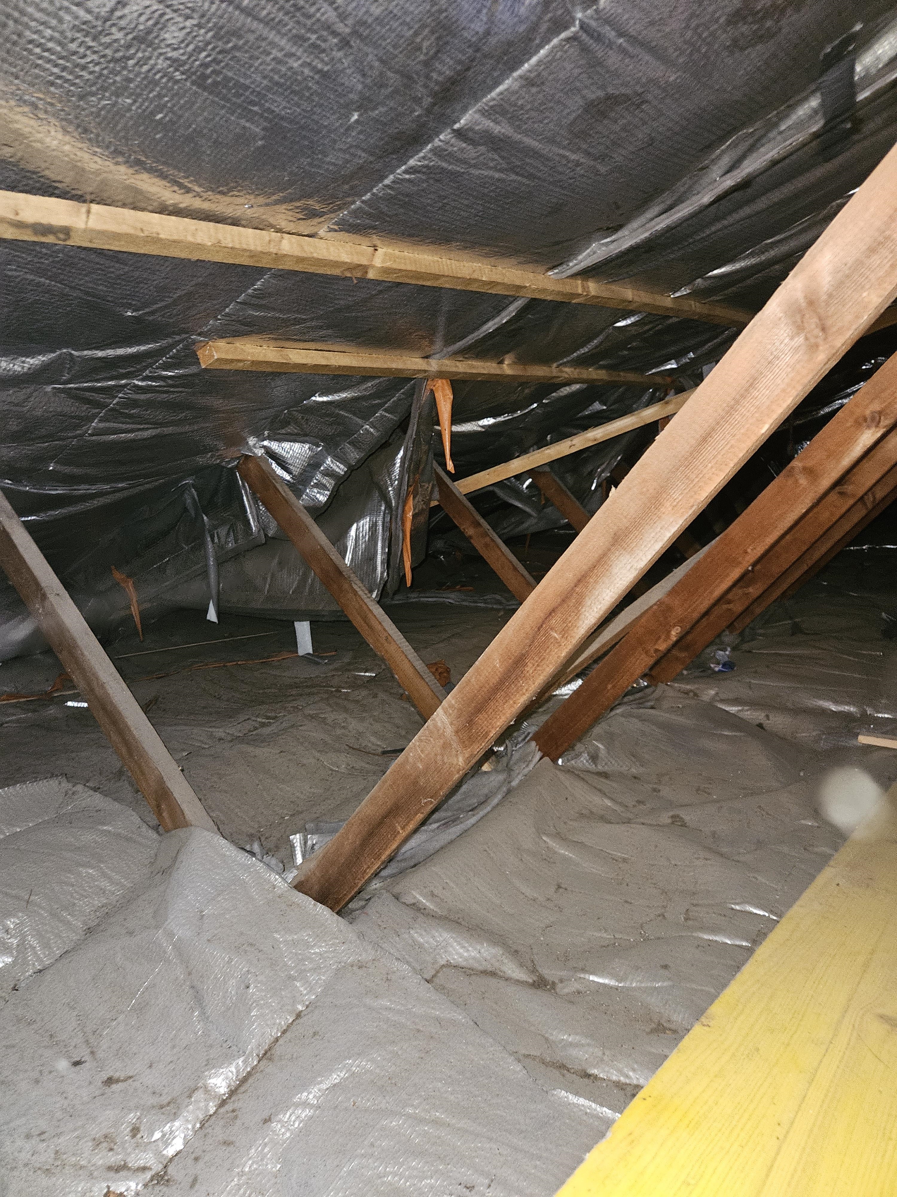

Bon après 2 ans dans la maison je me suis décidé à aller voir les combles de l'étage.
Question c'est quoi qui est posé sous les tuiles? Un isolant thermique ? Un pare pluie ? Il a lâché à des endroits où il tient que par le scotch.
https://rehost.diberie.com/Picture/Get/r/256967
Isolant mince a priori en guise de pare-pluie  :jap:
Même pas.
il a était posé par l'intérieur.
l'eau ne va donc pas dans la gouttière en cas de fuite des tuiles.
Juste le mec à utilisé ça comme isolant sans arrière pensée de pare-pluie.
Diablerie je vais devoir aller refermer ça en trouant 2 ou 3 fois le placo du plafond en dessous  [:max evans]
andre1980 a écrit :
Même pas.
Bonus, il a même mis ça au sol
Au sole c'est pas la meme chose c'est de la ldv assez epaisse (je dirais 30 cm a vu d'oeil).

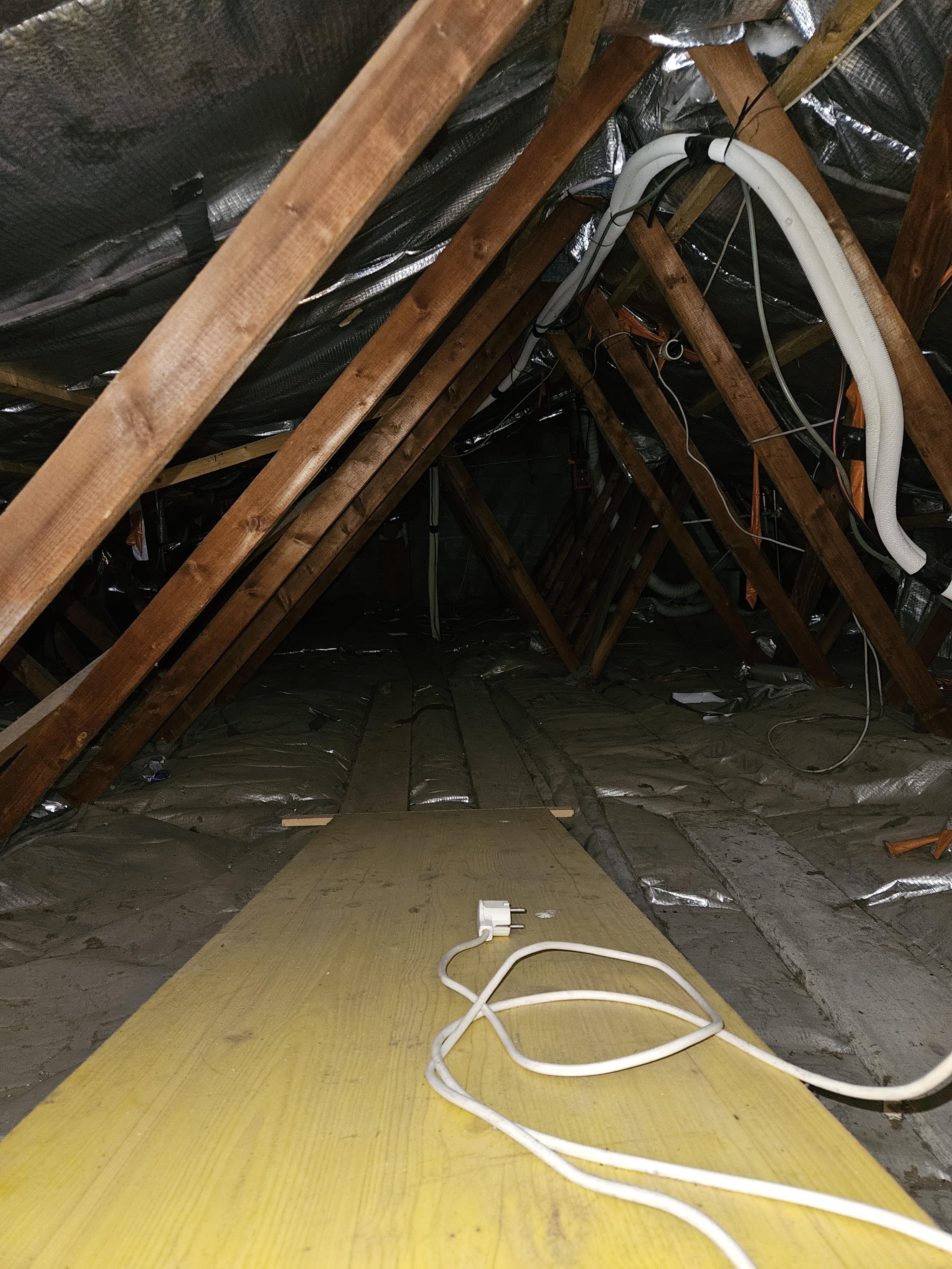

arylol ta vmc est bien branchée ?  [:mqnu:2]

arylol
Posté le 25-02-2024 à 22:58:30  profilanswer
Nan la prise pendouille au milieu pourquoi ?

- sur la plinthe sur 1m-1m50 de mur, des champignons noirs (comme dans une salle de bains) apparaissent (au bout de plusieurs mois)
- peinture qui a quelques (petites) cloques au même endroit
- parquet qui subit visiblement un peu plus que le reste
A noter :
- C'est une chambre à l'étage (le rdc étant lui-même déjà plus haut que le sol, il doit bien y avoir 3m avant le sol), donc je ne crois pas à une remontée capillaire
- La maison date d'avant guerre, c'est du gros mur épais (il doit faire >40cm d'épaisseur...)
- Il y a une chambre adjacente qui n'a pas de souci. Les deux sont orientées Nord. J'ai d'ailleurs des relevés d'humidité sur les derniers mois, c'est pareil dans les deux (un peu élevé puisque ça a monté jusque 70% pendant quelques jours en octobre... globalement toujours >55% depuis octobre, sauf début janvier où il a fait froid et sec pendant deux semaines et où c'est redescendu à 45%). En tout cas le problème est semble-t-il localisé à cet endroit précis du mur, dans cette pièce, juste à côté de la fenêtre (mais pas sous la fenêtre). Ailleurs dans la pièce tout va bien et l'humidité semble normale (ou en tout cas pas de différence notable sur les relevés)
- les fenêtres sont identiques dans les deux chambres, en double vitrage, mais je ne sais pas de quand il date (posé avant notre arrivée), et on voit que le revêtement (sorte de caoutchouc / latex ?) noir intérieur (entre les vitrages) est décollé par endroits (mais c'est vrai aussi dans l'autre chambre...). Et sous la fenêtre rien, en l'occurrence c'est à côté.
- Au-dessus de la chambre en question, il y a une salle de bains... mais c'est carrelé partout. Il y a bien une baignoire, avec sur le côté de la baignoire une dalle de carrelage dont les joints ne sont pas faits. La notice de l'installation confirme que c'est le regard technique, mais dit qu'elle devra être installée "de façon à ne pouvoir être ouverte qu'à l'aide d'un outil". Je confirme... En faisant levier avec des couteaux, j'arrive à la faire un peu basculer, assez pour pouvoir faire un vrai bras de levier, mais clairement elle est quand même solidaire de quelque chose derrière qui ne veut pas venir... ou alors faudrait vraiment bourriner... Bref : j'ai l'impression qu'il me faudrait y aller comme un âne et j'ai pas envie de tout péter. Il y a un outil propre sans risque spécial qui éviterait d'avoir à s'y prendre comme un âne ?
Et même, dans l'hypothèse où ça puisse venir de là, j'imagine que je verrais aussi des choses sur le mur de la chambre en hauteur, et pas juste au ras du sol, non (ainsi qu'au plafond...) ? A moins qu'en hauteur ça soit mieux ventilé car rien n'empêche la circulation de l'air, alors qu'au niveau du plancher c'est plus contraint (matelas / tête de lit) ? Ca me paraît un peu tiré par les cheveux comme possibilité...
- Idem pour un problème au niveau du toit, est-ce que je ne verrais pas le même genre de pb ailleurs ou du moins autre part qu'au niveau du plancher ?
- J'ai regardé la façade, je vois rien de notable (depuis le sol comme depuis les fenêtres), en tout cas y a rien qui diffère entre les façades des deux chambres.
Bref : quelles peuvent être les causes les plus probables selon vous ? Et en attendant de trouver l'explication, y a-t-il des actions rapides qu'on peut faire pour limiter l'humidité à cet endroit ?
Message édité par ParkerLewis le 26-02-2024 à 19:12:01

Bonjour,
J'ai de la moisissure dans certains coins de mon appartement, les causes viennent surtout que l'immeuble est mal isolé > murs froids > air intérieur chaud => condensation puis moisissure.
Mes théories :
- la chambre qui "moisit" est occupée la nuit, et la porte est fermée ?
- la chambre qui ne moisit pas est vide ou la porte reste ouverte tout le temps ?
- tu as peut-être un pont thermique à cet endroit, donc une paroi froide, possible que ce soit favorisé par la salle de bain "chaude" dessous ?
- c'est possiblement un coin moins "ventilé" (sous la tête de lit tu dis ?) ?
Il faut quand même vérifier que tu n'aies pas un réseau quelconque qui passe par là. Ancienne cheminée ? Tuyau de chauffage ? Une gaine en saignée planquée dans le mur mais qui prend l'eau ailleurs ?
n°70171020

Posté le 26-02-2024 à 21:11:28  profilanswer
Mes théories :
- Les deux chambres sont occupées la nuit, porte fermée.
- Je n'identifie pas de raison particulière pour un pont thermique à cet endroit (enfin pas plus qu'ailleurs dans la pièce ou que dans la chambre d'à côté)... (la sdb "chaude" est au-dessus de cette pièce)
- Oui c'est moins ventilé à cet endroit. C'est le seul élément potentiel que je vois. Ce n'est pas comme si c'était renfermé non plus mais bon...
Pas d'ancienne cheminée par là (enfin, a priori). Mais il n'est pas impossible que des tuyaux d'eau passent par là (mais alors là, comment savoir sans péter les murs ?)
Message édité par ParkerLewis le 26-02-2024 à 21:12:01

ryoo
Posté le 26-02-2024 à 21:20:16  profilanswer
Pour les tuyaux de flotte fais une relève de ton compteur d'eau et regarde à nouveau quelques heures après sans avoir tirer d'eau pour voir si ça a bougé. Si oui il y a une fuite.
Sinon vérifier les écoulements (baignoire, douche, etc.) vu que la salle de bain est au dessus de la chambre.
cf mon message plus haut. Il doit me manquer un outil pour ouvrir le regard technique de la baignoire... là il vient pas.
Autant pour moi, poste éventuellement une photo. Avec de la chance quelqu'un sera inspiré.
