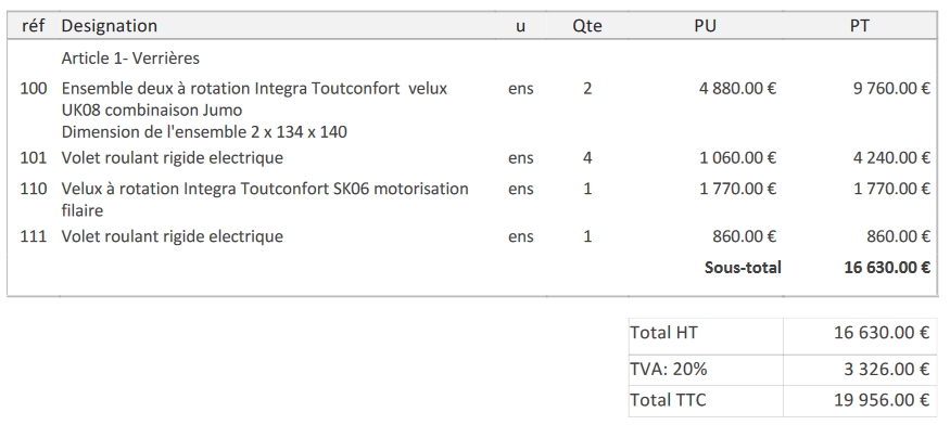

carbon38 a écrit :
Tu t'es renseigné sur le prix des fenêtres velux de ce genre ? Ça devrait te calmer direct.
Déjà, avec 2 grands velux côté a côte et moins d'isolation entre les deux ça va te faire un super résultat....et coûtera 2 fois moins cher.
J'ai un 140x140, c'est top la luminosité que ça apporte  :love:
zeratul a écrit :
https://rehost.diberie.com/Picture/Get/r/179731
Oui ça coûte une couille et on veut me fourguer de la merde  :fou:
Je pense que je vais laisser tomber la verrière et partir sur 2x velux normaux de 140
Il semble y avoir des 160 aussi.
https://blog.takfonster.fr/taille-v [...] e-complet/
Bon ben mauvaise affaire les Velux non verrière...
https://rehost.diberie.com/Picture/Get/r/180108
Tous ces tarifs sont prix posé, à l'occasion du remplacement de charpente + toiture...
Si je prends le tarif du SK06 seul à 1770, c'est 200 pour la pose et le reste pour le velux (en regardant sur takfonster).
Les Velux sont donc bien en ukrainium.
Message édité par zeratul le 12-06-2023 à 10:59:44
J'ai eu peur en voyant les tarifs, c'est le prix posé ça on est bien d'accord?
Feed-Back
n°68600859
StanCW
Parle à Monkey ...
Posté le 12-06-2023 à 09:40:11  profilanswer
j'espere à ce prix , n'empêche, si t'as le temps, tu passes ton CAP de couvreur et t'installe toi même les velux que tu as acheté :lol:
j'ai un velux a changer , j'ai deja peur de la douille que je vais prendre ..
