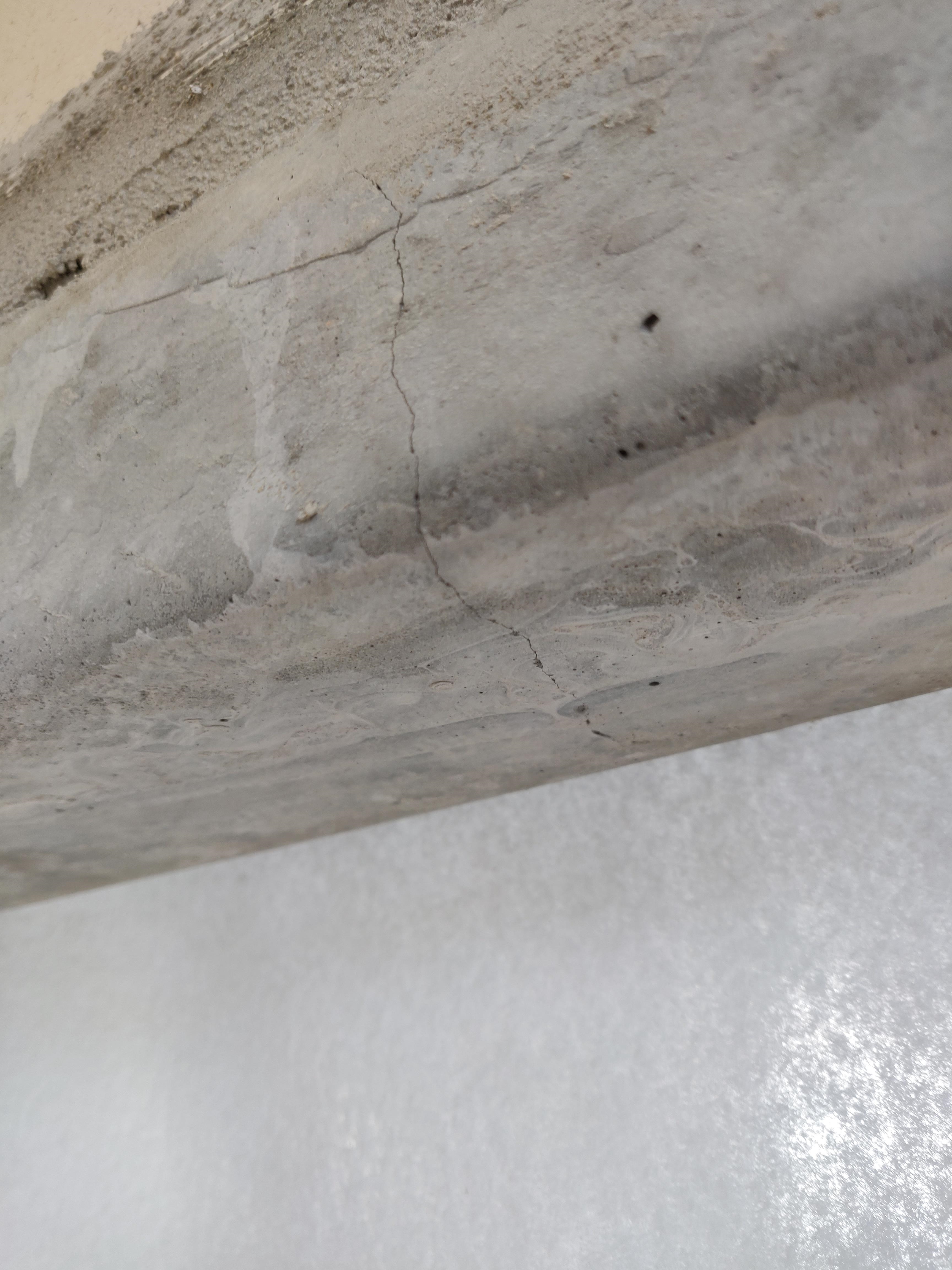

Un prélinteau BA ep 10cm longueur 120cm qui porte une cloison en bloc de mâchefer/pouzzolane (qui elle même portera des meubles hauts de cuisine via un rail) qui présente une micro-fissure périmétrique, vous feriez déposer ?
https://rehost.diberie.com/Picture/Get/r/177535
