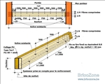

carrion crow a écrit :
Bonjour,
Je vais renforcer le solivage de mes combles selon ce principe :
https://rehost.diberie.com/Picture/Get/t/153479
Sachant que mes renfort vont faire 40mm d'épais, selon ce dessin je devrais mettre des vis de 6×80mm ; dans cette dimension il n'y en a pas en filetage partiel (Spax HiForce Wirox). Du coup, est-ce un problème de mettre des 6×100mm sachant que pour certaines solives, elles sortiront probablement de l'autre coté (genre la pointe) ? Ou est-ce que des vis à filetage total vont aussi ? (moins de pression de serrage de ce que je comprends).
Et pour les entretoises de solivage, il n'y a pas vraiment d'effort vertical dessus, ça travaille surtout en compression, donc les vis sont là pour maintenir et je peux mettre de simples têtes fraisées ? (filetage total ou partiel OSEF ?)
tu peux mettre des 6x100, ça change rien niveau mécanique. L'important c'est le filetage partiel pour que les deux bois soit bien plaqué.
pour les entretoises, tu peux même les cloué si tu veux, ça sert juste pas éviter le vrillage des solives.
Ce sera 6×100 alors ; la partie non filetée fait 40mm ce qui correspond à la largeur de mes solivettes.
J'ai pris du 8×100 aussi pour voir. Je ne connais pas la résistance au cisaillement des vis de 6 mais ça me paraît fin pour porter le sol.
Et niveau colle polyuréthane, Sika 11FC, Pro-11FC, Bostik MSP108 ? Ou ça ne sert à « rien » ?

Au sol il doit y avoir 70m2 et environs 25/30 m2 au dessus de 1m80.
Aujourd’hui il y a un pare vapeur (je crois que c’est ça )qui est sous les tuiles et entre 10/20 cm de laine de verre au dessus de cela.
Le sol est un plancher bois avec une isolation en laine de verre dessous ( je ne connais pas l’épaisseur mais je pense au moins 20cm)
L’objectif est de
  • mettre une ou 2 fenêtre (s) / velux,
  • revoir/ajouter de l’isolation sous toit
  • placo / électricité ( il y a déjà des câbles électrique de tirés)
  • changer la trappe d’accès par un vrai escalier relier au palier de l’étage en dessous
  • mettre l’évacuation VMC à l’extérieur car aujourd’hui elle crache dans ces combles
L’objectif est de faire cela petit à petit.
  • D’après vous dans quel ordre je dois faire les choses ? (je pense d'abord velux)
  • Niveau isolation je voulais partir sur de la laine de bois (pour le déphasage)  mais je sais pas si je dois enlever l’isolation actuelle et le pare vapeur ou tout laisser et faire ma structure de rail et l’isolation en dessous de l’existant ? Et quelle épaisseur environs ?
  • avez vous d'autre conseils niveau matériaux ou autre?
La pièce sera  une partie dressing / salle de  jeu et je voudrai garder une partie au fond pour local technique Vmc et peut être futur unité intérieur d’une PaC air/air gainable
https://i.goopics.net/p3sr26.jpg
https://i.goopics.net/kfpt0l.jpg
https://i.goopics.net/0rvn9i.jpg
https://i.goopics.net/p8c9ei.jpg
Merci par avance  pour vos conseils
la première chose, c'est de changer la structure porteuse de ton sol car là vu la photo, le planché repose sur de la fermette.
Suffit de voir l'épaisseur du sol au niveau de la trappe d'accès  :D Je doute que tu es 20cm d'isolation au niveau du planché (mesure pour être sur).
Après je peux me trompé car en photo c'est pas simple de voir l'épaisseur du sol mais disons que ta charpente c'est de la fermette donc sauf modification par l'ancien proprio, il y a peu de chance pour que ton sol soit aménageable actuellement.
Ton pare-vapeur, on dirai plus de l'isolant mince caca.
Tu es sur d'avoir de l'isolant derrière car souvent les gens mettent rien au dessus pensant que le truc en alu sert déjà d'isolant.
PS : ta VMC n'est pas raccordé à l'extérieur. C'est anormal. L'air aspiré dans les pièces humide doit être évacué à l'extérieur du logement. Là, tu envoies l'air humide dans tes combles.
Message édité par andre1980 le 22-02-2023 à 12:52:59
n°67888223
nass9500
Posté le 22-02-2023 à 13:49:25  profilanswer
C'est quoi de la fermette? J'ai les plans de la maison et il y a marqué comble aménageable.  Comment je fais pour vérifier cela ?
Il y a de l'isolant sous les sol c'est sur car on a même passé la maison sous caméra thermique et on voit bien que l'isolation se fait par la et non par le toit. Après pour l'épaisseur, c'est une estimation que j'ai fait, il y a peut être moins. Peut etre que je devrais déclouer une planche pour voir ce qu'il y a ?
Pour le toit derrière l'isolant/pare vapeur (je pourrais pas dire ce que c'est) , il y a bien de la laine de verre.
Pour la VMC, oui je sais . Je comprends pas pourquoi ce qui on fait cela pourquoi ils ont pas fait sortir l'air à l'extérieur. :pt1cable:
n°67888547
andre1980
Les gros nichons vaincront
Posté le 22-02-2023 à 14:25:12  profilanswer
Charpente fermette
https://www.google.com/search?q=cha [...] 0&bih=1019
En gros, on utilise des fermes faite en usine avec plein de petit bois pour faire des économies.
C'est pas fait pour supporter un sol, mais plus pour supporter le passage d'une personne pour l'entretien (exemple nettoyer la VMC) ou le stockage du sapin de noël en plastique.
La fermette, c'est le contraire de la charpente traditionnelle
https://www.google.com/search?q=cha [...] SAM8zM_rWM
Pour vérifier, tu peux donné les sections et entraxe de tes solives.
Attention, de tes solives, pas des "entrait" des fermes (le sol ne doit pas reposé sur les entrait des fermes, c'est pas fait pour ça).
Message édité par andre1980 le 22-02-2023 à 14:28:15
