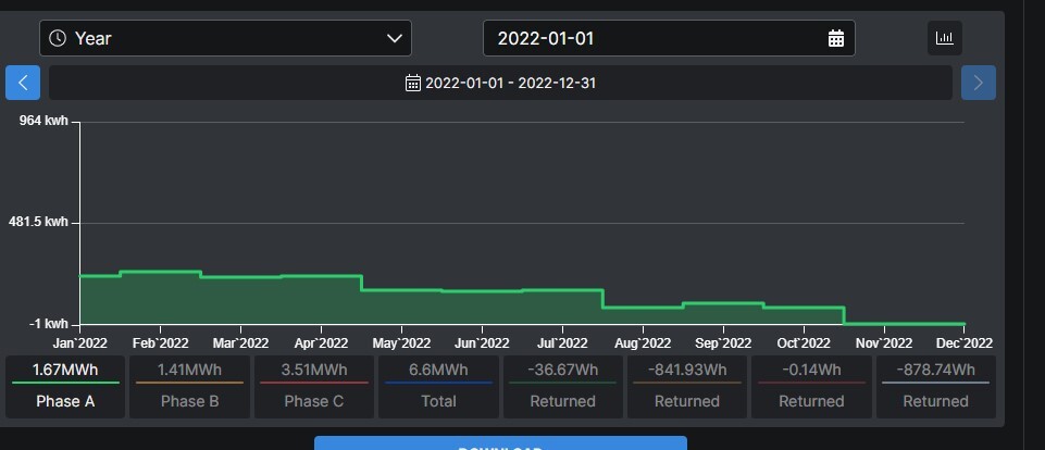

n°67050582

C'est comme tout, il faut l'ouvrir une fois l'année pour aller entretenir la cuve et changer l'anode sacrificielle le cas échéant, sauf que personne le fait jamais.
