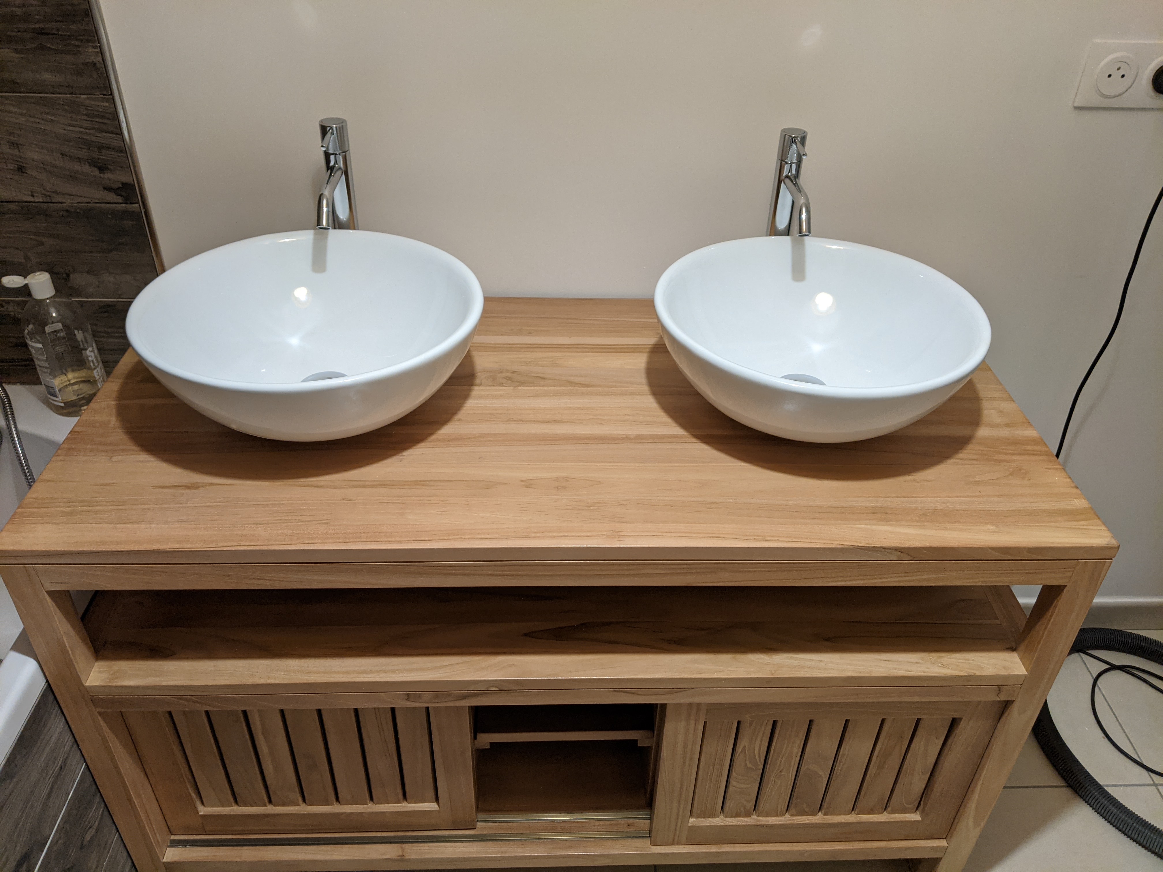

GG  :jap:
J'espere juste pour toi que tu auras pas souvent à intervenir sous ta baignoire vu que tu as collé ton meuble..  (certes ca se démonte)

Dephi a écrit :
GG  :jap:
Le meuble n'est pas fixé, et les tuyaux d'arrivée me laisse suffisamment de marge pour accéder à la trappe que je n'ai pas carrelé exprès (comme c'est caché on s'en fout :o) pour ne pas avoir à tout démonter :jap:
Yep j'avais vu le non carrelage de la trappe qui n'aurait servit à rien vu que tu la caches..
C'était juste pour être HFR compliant, faut bien que je trouve un truc à critiquer  :o

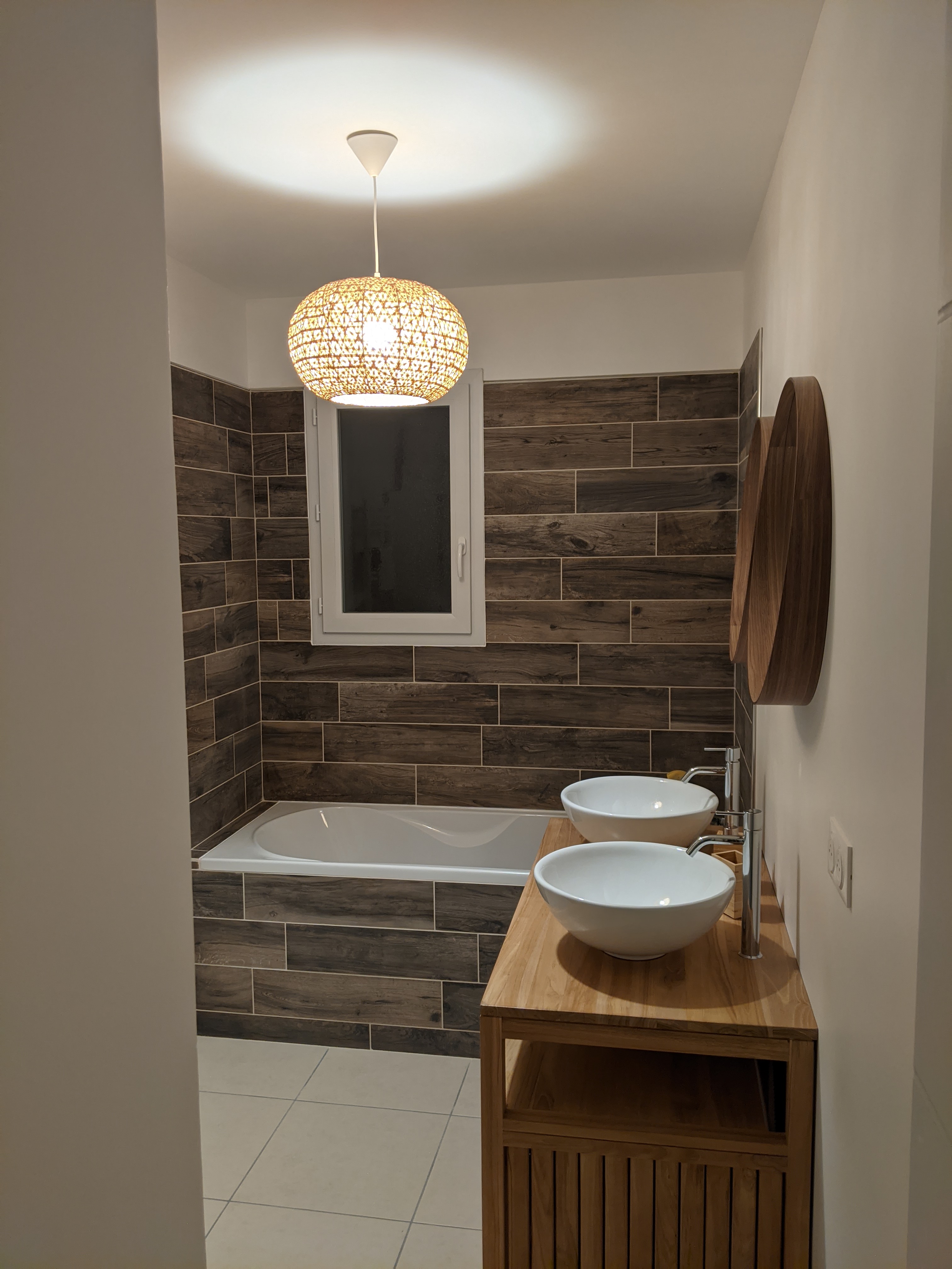

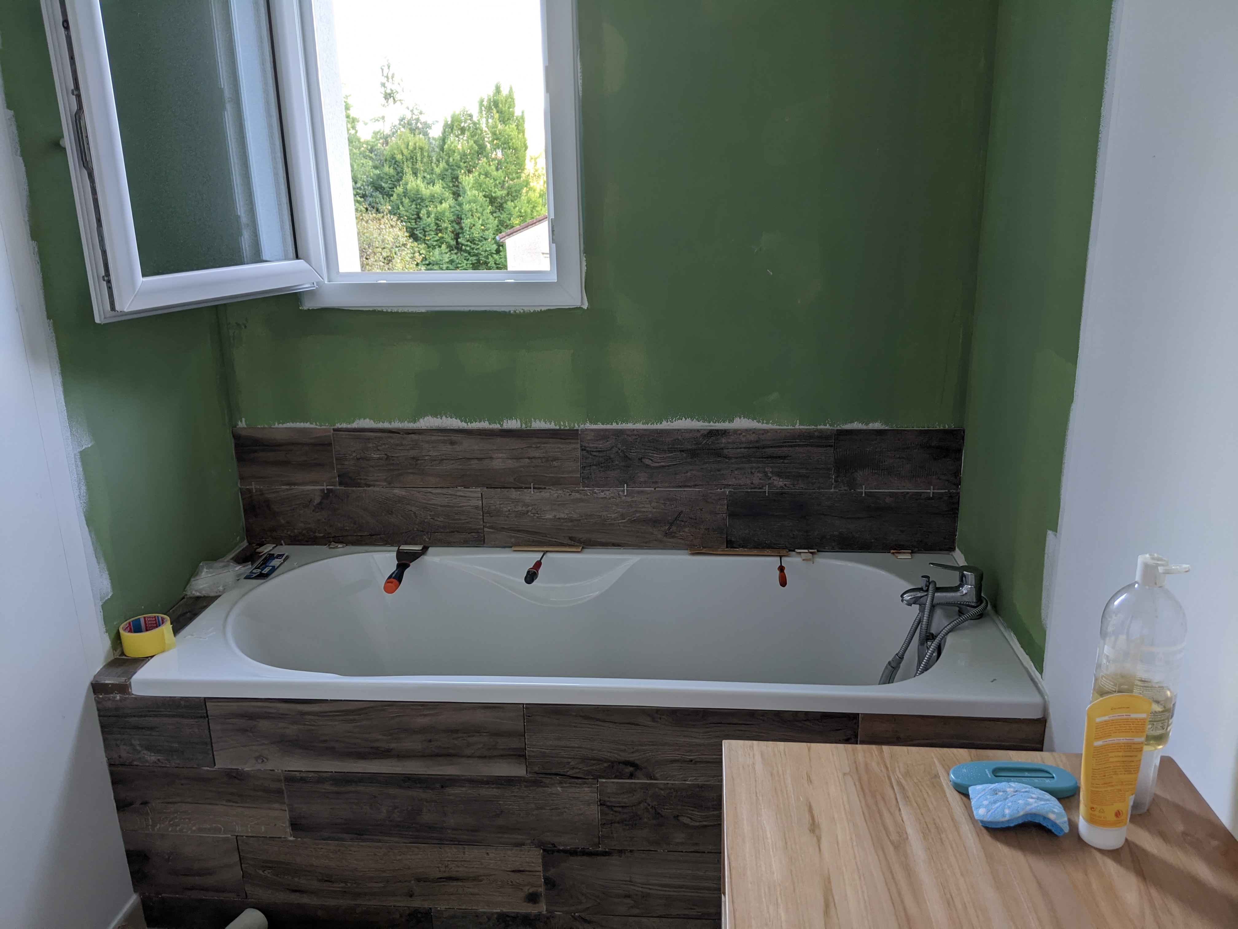

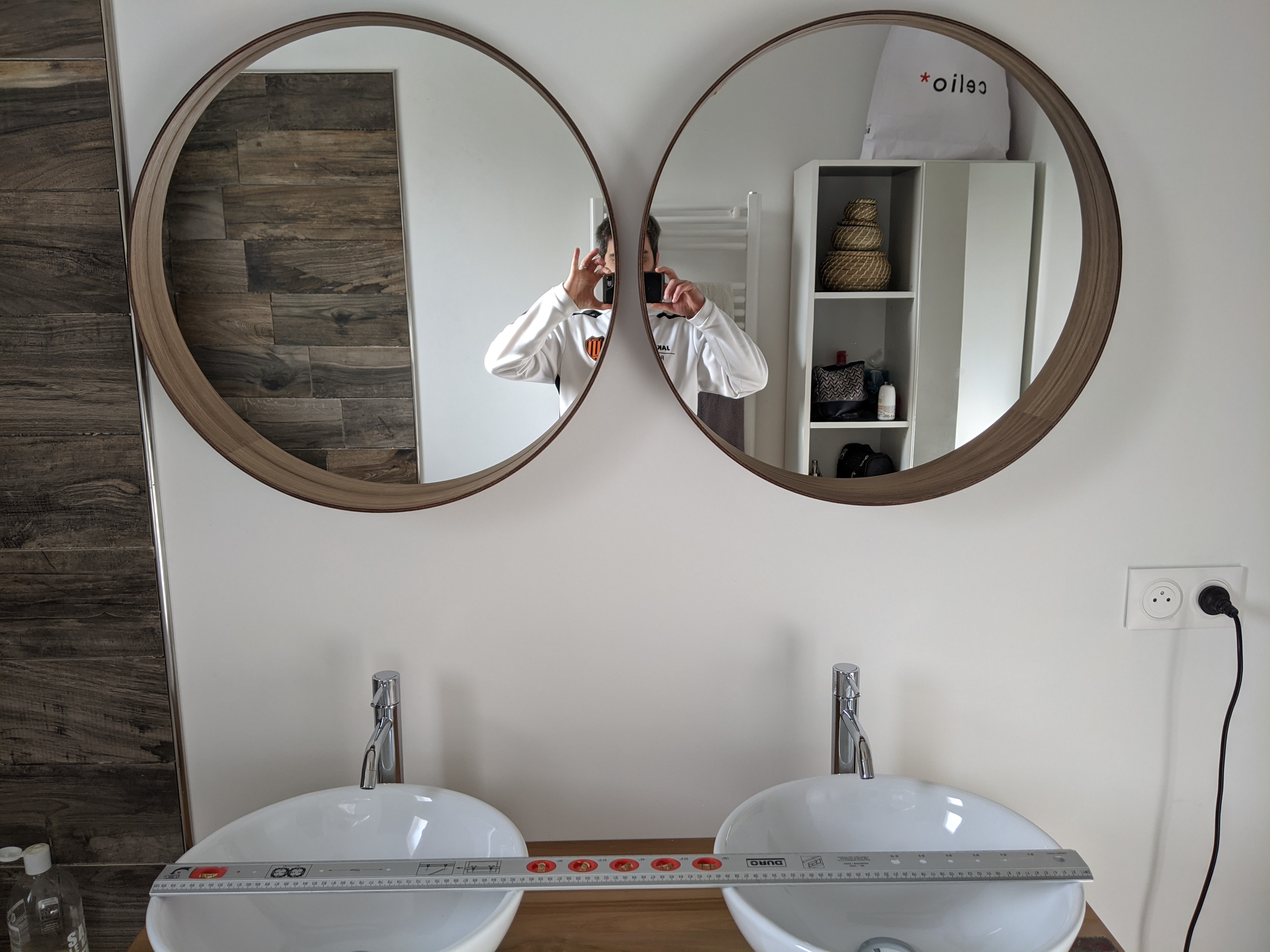

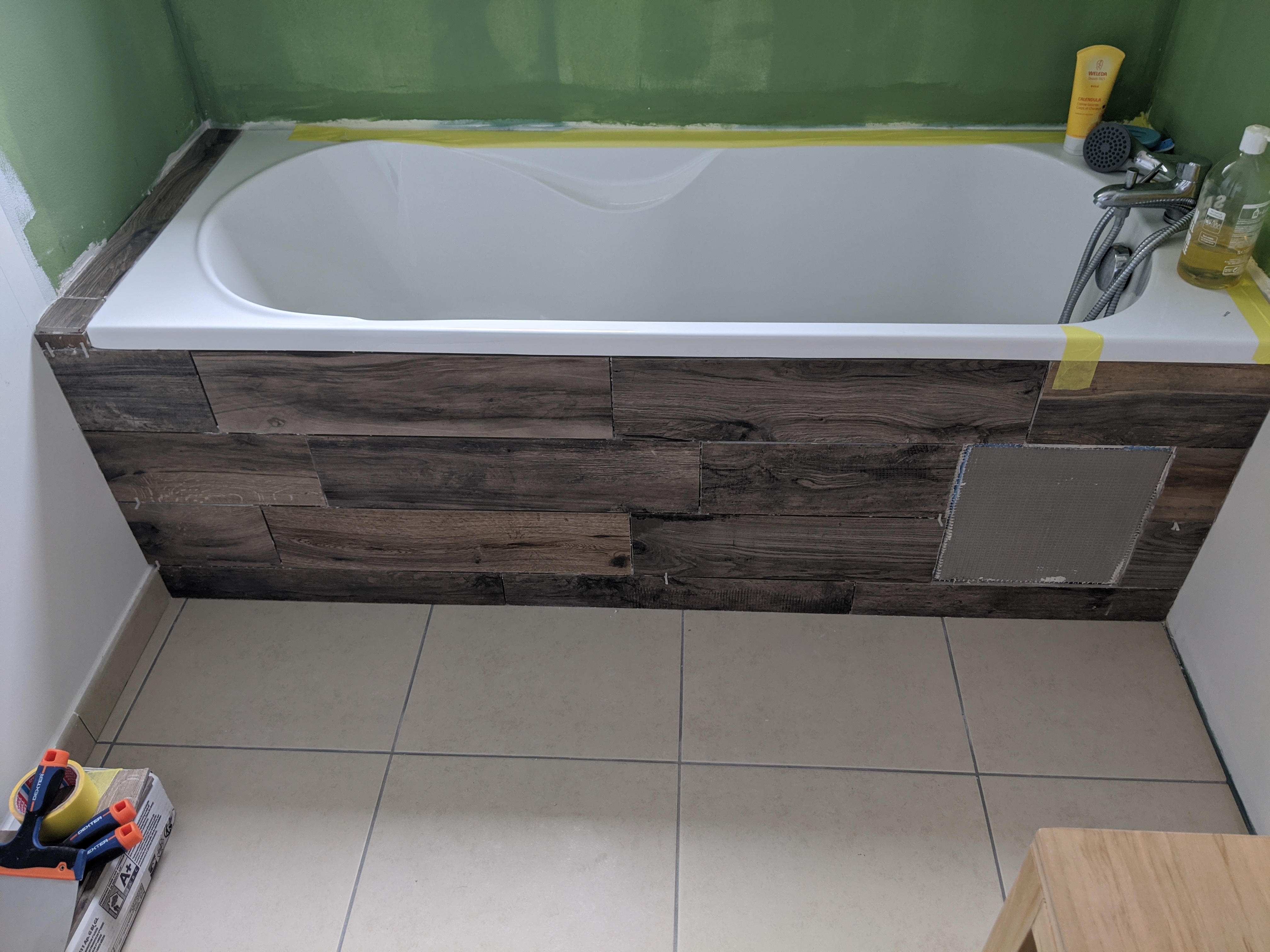

Posté le 02-11-2020 à 10:07:42  answer
-rOmanO- a écrit :
Je viens de finir ma salle de bain. Enfin :o
https://rehost.diberie.com/Picture/Get/f/32395
Je vais attaquer la crédence de ma cuisine le we prochain :jap:
Voici quelques étapes de la salle de bain :
https://rehost.diberie.com/Picture/Get/f/32396
https://rehost.diberie.com/Picture/Get/f/32397
https://rehost.diberie.com/Picture/Get/f/32398
https://rehost.diberie.com/Picture/Get/f/32399
https://rehost.diberie.com/Picture/Get/f/32400
C'est mon premier "vrai" chantier que je fais seul et de bout en bout
(première pose de carrelage au dela du m² :o, premier perçage de meuble pour vasque (que des encastrés avant :o), première gestion de profilé pour carrelage) bref beaucoup de première sur ce chantier.
J'ai mis 2 mois pour tout faire en bossant 1 après midi/we voire 2 sur les 3 derniers :jap:
J'attends vos critiques acerbes :o en sachant que tout est loin d'être parfait mais je reste content du résultat
GG
n°61205450
yorfdog
Disciple de D. Sarron
Posté le 02-11-2020 à 10:10:16  profilanswer
C'est volontaire de n'avoir aucun alignement de joint ? Aucun "motif" qui se répète ? Ça me perturbe un peu :o
Mais c'est pas mal sinon :o

n°61205531
-rOmanO-
Posté le 02-11-2020 à 10:17:19  profilanswer
Merci :jap:
Oui volontaire car le carrelage est voulu comme ça :jap: j'ai tenté d'harmoniser le plus possible j'ai d'ailleurs un carton de rab :o
Merci :jap:
Gloinfred a écrit :
Très jouli, beaucoup travail !
Merci :jap:

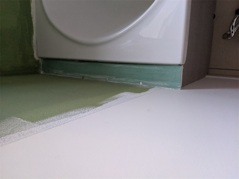

-rOmanO-
Posté le 02-11-2020 à 10:21:46  profilanswer

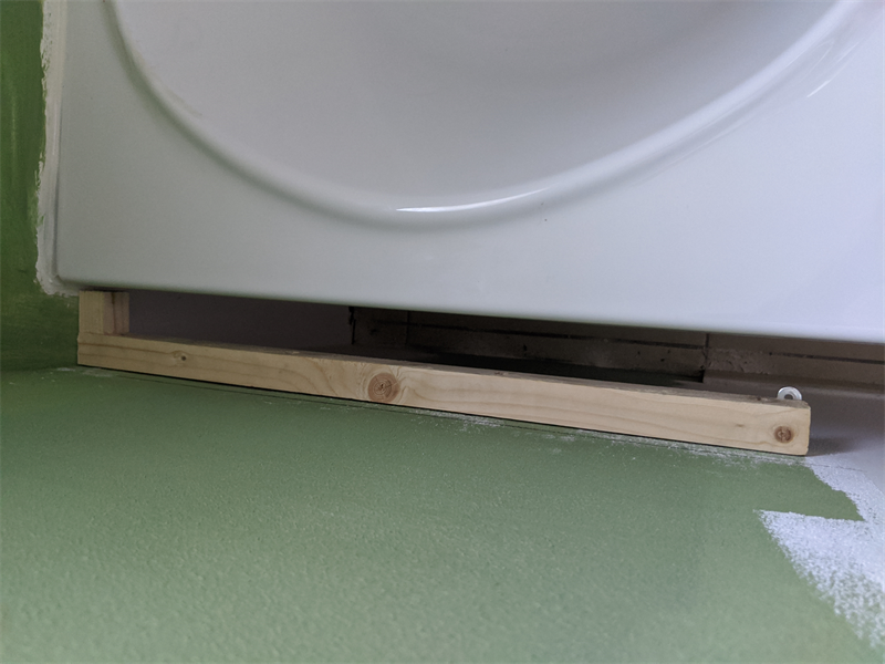

Petite photo bonus sur la tablette en bout de baignoire qui m'a bien donné du fil à retordre :o
https://rehost.diberie.com/Picture/Get/r/32401
https://rehost.diberie.com/Picture/Get/r/32402
J'ai donc fixé des tasseaux (je vous dit pas la galère avec la baignoire déjà mise :o mais pas le choix le constructeur l'avait déjà fait j'avais pas envie de tout refaire) puis fixé le placo sur les tasseaux. Siliconé le pourtour avant de carrelé.
Merci pour vos commentaires encourageants :jap:

Gloinfred
Posté le 02-11-2020 à 10:24:02  profilanswer
Rassures nous, tu as bien mis un SEL entre les plaques de placo à cet endroit?
Message édité par Gloinfred le 02-11-2020 à 10:24:37

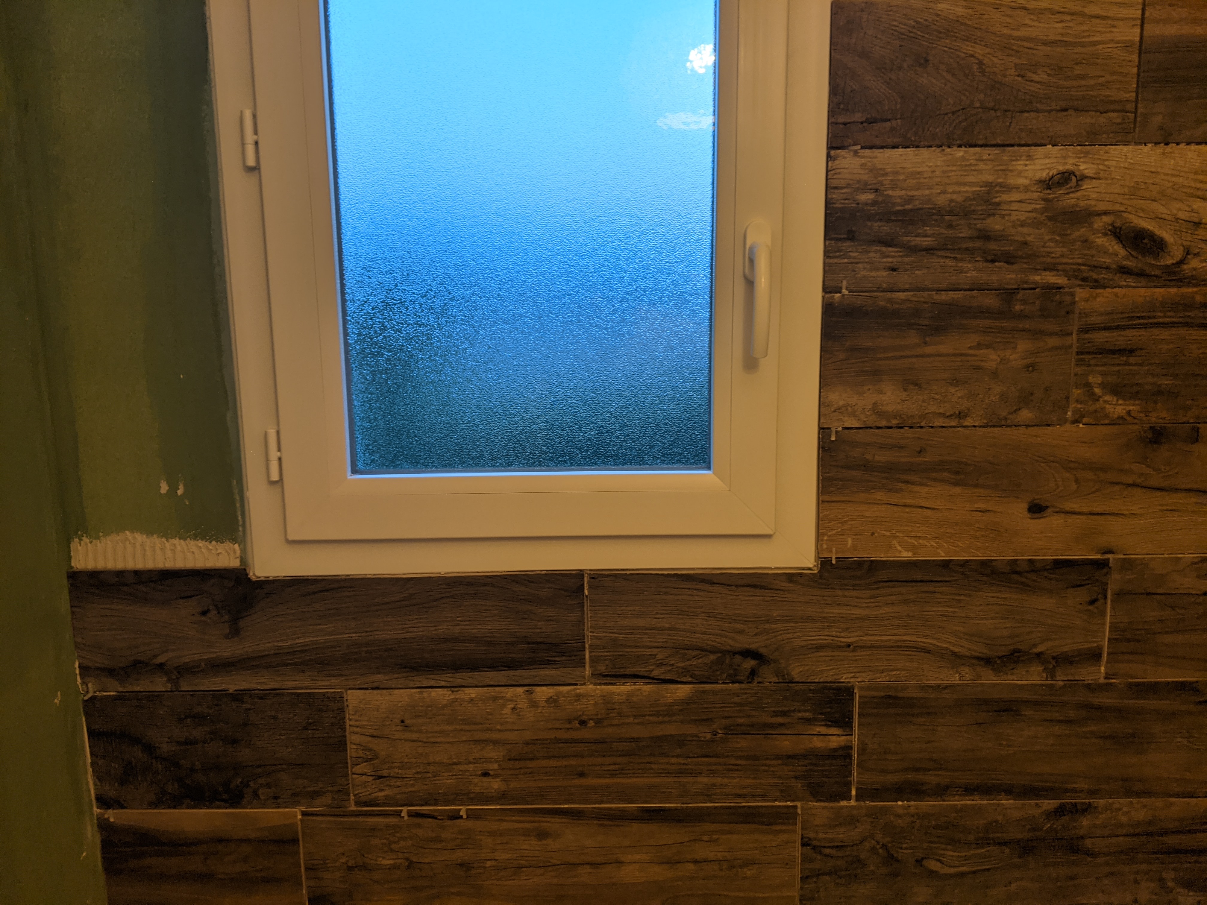

n°61205651
-rOmanO-
Posté le 02-11-2020 à 10:27:15  profilanswer
Ydalb a écrit :
Joli travail @romano ! Moi pour qui le carrelage me fait peur :o Ça me donne envie de me lancer :)
Tu as prévu un rideau de douche ou une quelconque protection ?
Rideau oui en attendant de trouver la paroi adéquate. On adore les noires avec Madame mais on n'est pas sûr que l'ensemble s'y porte bien :/ du coup on réfléchit
Pour le carrelage, j'ai suivi le conseil d'un ami qui était le même que mon parrain (qui a été menuisier) : PREND TON TEMPS ! et même si ça te parait interminable (crois  moi ce sentiment revient souvent dans une petite pièce comme ça) il faut avancer jour après jour et prendre le temps de faire ce que tu veux, comme tu veux et accepter de devoir revenir.
Par exemple en haut à gauche de la fenêtre, la coupe de mon profilé était ratée. Je ne l'ai vu que la semaine d'après. J'ai été obligé de casser les deux premières rangées de carrelage pour retirer le profilé. Problème le placo est venu avec (j'avais trop bien collé :o) du coup obligé de découper le placo proprement et de faire un pansement. Coupe, enduit, sechage. J'ai perdu un we. Mais le resultat en valait la peine :jap:
Oui un revêtement hydrofuge a été mis sur le placo là où il y a du carrelage :jap:
Message édité par -rOmanO- le 02-11-2020 à 10:29:57
n°61205704
Gloinfred
Posté le 02-11-2020 à 10:30:52  profilanswer
Cet endroit va stocker pas mal d'eau. Tu as intérêt à surveiller pour voir si les joints ne bougent pas (au pire, tu les referas au joint époxy)
C'est ma hantise ce genre de trucs...
Message édité par Gloinfred le 02-11-2020 à 10:32:19
n°61205727
-rOmanO-
Posté le 02-11-2020 à 10:32:49  profilanswer
Merci du conseil :jap: j'y penserais si jamais ça bouge
Oui moi aussi. La baignoire était déjà siliconé mais j'ai remis une bonne couche de mon côté aussi pour être sûr. Pareil pour la tablette. Entre le SEL, le silicone qui fait le tour et le carrelage + joint + siliconne ça me ferait chier de voir de l'eau mais elle est fourbe cette g***e :o
Message édité par -rOmanO- le 02-11-2020 à 10:34:16

Gloinfred
Posté le 02-11-2020 à 10:34:01  profilanswer
Après, avec le SEL tu limites les risques de gros dégâts.
C'est plus au niveau tenue dans le temps long.
n°61205762
Possible de faire attention à la taille de photo stp ? C'est un peu gros là.
n°61205790
-rOmanO-
Posté le 02-11-2020 à 10:37:11  profilanswer
sorry :jap: j'ai fait les modifications
https://rehost.diberie.com/Picture/Get/r/32395
https://rehost.diberie.com/Picture/Get/r/32396
https://rehost.diberie.com/Picture/Get/r/32397
https://rehost.diberie.com/Picture/Get/r/32398
https://rehost.diberie.com/Picture/Get/r/32399
https://rehost.diberie.com/Picture/Get/r/32400
Sympa le résultat, tu as été bien courageux^^
C'est très chouette ! Par contre comment tu as fait pour fixer les tasseaux dans un recoin comme ça ? La perceuse passait contre la baignoire ?
Tu vas rire :o
Non la perceuse ne passait pas partout. Du coup j'ai voulu mettre 4 molly. Sauf que je suis tomber sur une vis de placo donc seulement 3 (d'où la présence d'équerre pour renforcer et trou de cheville pour les equerres fait aussi à la main à cet endroit). Oui à la main. Tu appuis en tournant et ça perce en fait. Vive le placo :o
Message édité par -rOmanO- le 02-11-2020 à 11:08:44
