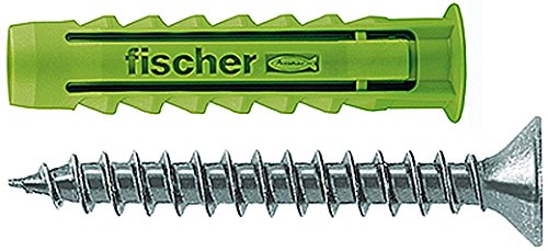

Bon alors, Crampon ou Fischer SX ? :o
La Crampon en diam. 8 fait "seulement" 32mm de long, je trouve ça un peu court non pour ma cloison carrelage+colle+BA13+BA13 ? :o
La Fischer fait 8mm de plus ; c'est peut être idiot, mais ça me semblerait plus stable, non ?
https://images-na.ssl-images-amazon.com/images/I/417xtCvwwWL.jpg
https://images-na.ssl-images-amazon.com/images/I/719GztNuhPL._SL1500_.jpg

Posté le 12-12-2016 à 21:44:03  answer
https://images-na.ssl-images-amazon [...] CvwwWL.jpg
https://images-na.ssl-images-amazon [...] L1500_.jpg
Ca devrait etre assez, à mon avis. Sinon, tu peux trouver des crampons en 10 dans toute bonne GSB, 54mm de long.
De toute façon, ce qui la fera tenir c'est plus le carrelage et la colle (du dur solide quoi, qui ne n'effrite pas comme le platre à l'intérieur du placo) que le placo (cheville pas faite pour normalement), donc tu ne devrais pas avoir besoin d'aussi long. Du 8, c'est déjà pas mal.
Perso, j'ai mis des molly dans une cloison carrelage+colle+ BA 13.
Ca marche au poil, il faut juste rabattre les picots (pour la faience) et c'est bon:
http://img8.bricozone.be/4027953c0e0e63d157.png
C'est pour fixer quoi déjà?
Message édité par Profil supprimé le 12-12-2016 à 21:59:57
Les deux font le taf pour tes 10kg. Prends le moins cher nouvelle fabriquée en France :o
Édit: vu la photo je partirais quand même plus sur les Fisher, doivent supporter légèrement plus de poids si jamais madame surcharge l'étagère :o
Message édité par paracyber le 12-12-2016 à 23:45:00
J'utilise les Crampon comme cheville de base depuis quasi 10 ans. Elles sont très pratiques, robustes, facile à poser et à retirer proprement (truc de localooser).
Elles sont excellentes sur tous les matériaux assez poreux/tendres, et très résistantes au cisaillement, et sont mêmes très bonnes sur du BA13 pour de petits objets ou étagères.
Par contre, elles ont un seul défaut : une tenue à l'arrachement limitée, sans doute du fait du sens des reliefs.
J'ai une étagère qui s'est barrée de son mur en béton avec tout son chargement de vaisselle, les chevilles étaient immaculées et avaient juste "glissé" dans le trou.
Alors oui, le chargement était lourd et en porte-à-faux, et je pense que les vis que j'ai mis étaient légèrement sous-dimensionnés, car je n'ai jamais eu d'autres problèmes.
