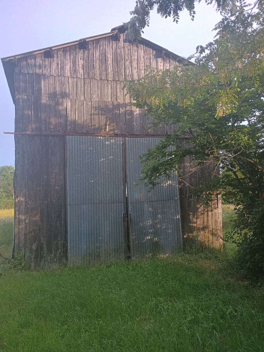

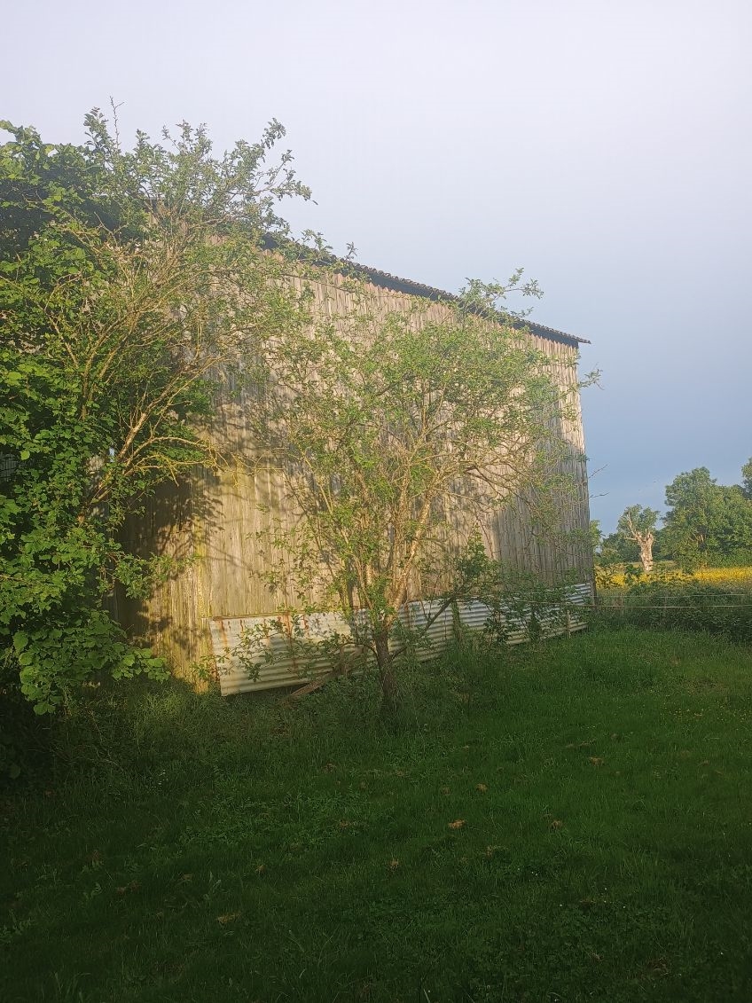

Salut,
Mon père s'apprête à faire démolir ce hangar agricole (ancien séchoir à tabac), car il est très dégradé et le toit est en amiante. Il fait 60m2 et est inscrit au cadastre. Avant qu'il ne soit trop tard, la question se pose de conserver une structure minimale (à définir…) pour bénéficier de facilités de reconstruction / réhabilitation à cet endroit.
https://rehost.diberie.com/Picture/Get/r/404991
La volonté de mon père est qu'on garde les terres, il s'en fiche un peu des bâtiments. L'idée me tente de reprendre cette maison de famille, mais je ne sais pas si un jour j'aurai le temps et le courage (et les thunes) pour la rénover.
Mes questions :
- Ce serait quoi le minimum à conserver pour que ça continue de figurer sur le cadastre ?
- Si ça reste sur le cadastre, ce serait pour reconstruire un bâtiment similaire ou est-ce que ça peut facilement avoir une autre destination (ex : carport)
- Vous feriez quoi vous ? Démolition complète (on n'en parle plus), ou conservation partielle pour de projets futurs (personnels ou pour la revente) ?
Merci !

Posté le 28-06-2025 à 11:30:46  profilanswer
C'est plutôt pour les impots qu'il faut s'inquiéter, soit tu démoli piyr gagner de la place et donc tu déclare l'emplacement libre et ça fait autant de taxe foncière a payer, soit la taxe est négligeable et tu veux garder le cadastre comme il est et tu mets un carport dessus effectivement.
A voir aussi si ca vaut le coup de faire un changement de destination,  tu passe d'un bâtiment potentiellement habitable a un bâtiment ouvert aux 4 vents, moins cher en TF ?
Si la TF est négligeable => OSEF
Message édité par StanCW le 28-06-2025 à 12:50:54

Posté le 28-06-2025 à 12:49:50  profilanswer
Quel intérêt de faire tomber un truc qui est debout et ne semble pas menaçant ?
https://www.instagram.com/tanguypoulout/
n°73130045
libussa
Posté le 28-06-2025 à 12:51:02  profilanswer
t'arrives à juger sur cette photo ? :??:
il dit qu'il est très dégradé. Mieux vaut le démonter proprement que ramasser les morceau une fois que tout est par terre, surtout avec de l'amiante sur le toit
n°73130048

Posté le 28-06-2025 à 13:21:00  profilanswer
Dégradé =/= menaçant structurellement.
Ce type de structure est typique des campagnes du sud-ouest, je trouve dommage de vouloir le tomber sans autre réflexion. De plus il est probable qu'une simple réfection soit plus économique qu'une démolition tout en rendant le bâtiment parfaitement fonctionnel.
Mais bon, c'est vrai qu'on est sur hfr, alors le patrimoine architectural ainsi que les questions financières sont secondaires  [:stephan_lapaix] Go démol et monter une bonne merde en parpaings à la place  [:cytrouille]
Message édité par rappa le 28-06-2025 à 13:22:12

libussa
Posté le 28-06-2025 à 13:24:53  profilanswer
Beaucoup de suppositions à partir de 3 lignes et une photo de loin
Mais bon, c'est vrai qu'on est sur hfr, tout le monde est expert en tout et on juge sur rien :o

noob fever
Posté le 28-06-2025 à 13:45:43  profilanswer
Certes, je vais un peu vite en besogne, mais c'est bien l'esprit des messages précédents :o

n°73130295
84mickael
Posté le 28-06-2025 à 13:55:38  profilanswer
Je vous ai mis une capture Google Maps d'il y a 10-15 ans (la Google Car ne passe pas souvent par là). Depuis il s'est encore dégradé. Il n'est plus trop d'équerre, la porte s'ouvre difficilement. On pense qu'il pourrait s'écrouler en cas de tempête.
https://rehost.diberie.com/Picture/Get/t/405030 https://rehost.diberie.com/Picture/Get/t/405031 https://rehost.diberie.com/Picture/Get/t/405032
On parle d'un bâtiment construit en 1965 (pour 8000F = 1200€ sans compter l'inflation !). La ferme n'en est hélas plus une depuis 1980 environ donc le séchoir n'a plus d'utilité en tant que bâtiment agricole. À noter que c'est dans le nord des Deux Sèvres, une région où le bâti n'a pas que très peu de valeur financière. On pourrait bien sûr envisager une reconversion moyennant un gros billet, mais vu les frais qu'il y aurait déjà pour rénover la maison (ventilation, enduit, chauffage, assainissement, électricité…) et compte-tenu du toit amianté, ça nous paraît plus raisonnable de le démolir.
J'avoue que je n'avais pas pensé à la valeur patrimoniale, c'est pourquoi la question tourne plutôt autour de la démolition totale ou partielle…
n°73130355

libussa
Posté le 28-06-2025 à 14:21:30  profilanswer
un truc en sapin et amiante des années 60, clairement l’intérêt patrimonial est limité.
Et une rénovation/réhabilitation n'a pas d’intérêt le bardage est mort, la toiture à changer, et à voir si le reste peut se garder. Et ça c'est si tu trouves quelqu'un qui veuille bien le faire.
Message édité par libussa le 28-06-2025 à 14:22:33

paracyber
Posté le 28-06-2025 à 14:27:08  profilanswer
La valeur patrimoniale, dans le cas présent, n'en tiens pas compte.
A ta place
D'une part, je me renseignerai sur le PLU (parceque la réflexion est pas la même si tu as le droit, ou pas, de reconstruire plus tard (dans 10 ans mettons) si tu détruis le truc maintenant.
Si tu n'a pas l'info et/ou que tu ne souhaites pas te plonger là dedans :
Si la structure est bonne, je me contenterais de changer juste le toit (pour préserver la structure et ne pas oblitérer l'avenir vu que tu n'a pas l'info), si la structure est effectivement déficitaire, dans ce cas, ça drop, la sécurité avant tout.
Quand on veut on peut, quand on peut on doit" © Bonaparte

noob fever
Posté le 28-06-2025 à 14:57:17  profilanswer
Effectivement si risque structurel la question ne se pose pas trop.
Par contre, le toit en amiante, tant qu’il n’est pas hs il n’y pas de raison de le changer.
