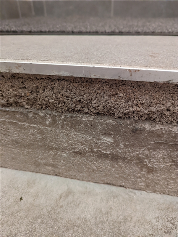

Bonjour à tous, je vais rénover ma salle de bain et j'ai quelques questions.
J'ai de la faïence sur les murs (en placo) que je veux faire sauter et remplacer. On me dit que tout le placo va partir et qu'il faudra remplacer toutes les plaques... c'est vrai ?
Ensuite au sol j'ai un carrelage en 20x20 que je veux faire sauter aussi. Il a été posé par un carreleur selon la méthode traditionnelle sur chape.
Mon souci c'est que ces carreaux ne sont pas très épais par rapport aux carreaux contemporains de plus grandes dimensions. Donc avec ces nouveaux carreaux, je risque de me retrouver plus haut que le carrelage du couloir. Est-il possible de taper dans la chape sous les carreaux actuels pour récupérer de la hauteur ou c'est trop de boulot pour que ce soit valable ?
Merci de vos conseils.

En fait j'ai 4cm de chappe sous le carrelage de la salle de bain. Voici une photo prise dans l'escalier avec arrivée au niveau du couloir de l'étage, on visualise bien les épaisseurs qui sont identiques dans la SDB.
De bas en haut on a la chappe du chauffage au sol sur 11cm et ensuite la chappe du carreleur sur 4cm.
J'ai un peu de marge pour taper dedans et récupérer un peu de hauteur non ? ça existe des raboteuses à béton pour faire ça après dépose du carrelage ? La salle de bain fait 5m2 au sol.
https://rehost.diberie.com/Picture/Get/r/77930
Raboter 5mm sur une chape, c'est mission "impossible".
Surtout qu'en décollant l'ancien carrelage, la chape va certainement venir avec.
Donc, on détruit tout et on recommence.
Message édité par CAMPEDEL le 29-06-2022 à 10:39:15

back_terry a écrit :
J'ai une fuite d'eau sous ma cour en gravier sur une canalisation qui provient du compteur. (et surement au niveau du T qui distribue sur mes deux maisons). J'ai vu un terrassier, mais impossible de le contacter de nouveau c'est galère.
J'ai fait venir un mec pour détecter la fuite il y a des mois, et il s'est trompé d'endroit. Je l'ai repérée en remuant le gravier par hasard. (impossible de refaire venir ce mec également)
J'ai creusé sur 10cm de profondeur, fermé le compteur, pompé l'eau. En rallumant, je vois bien l'endroit où l'eau remonte dans le sol, ça ne veut pas dire forcément que la fuite est vraiment pile poil dessous, mais surement pas à 10m de là comme l'a entendu le plombier.
Le problème, c'est que j'ai une dalle en béton super dur en dessous, c'est pour ça que je n'ai pas pu creuser plus profond. J'ai sondé un peu les alentours, et la dalle a l'air assez grande (j'ai pas pioché partout non plus).
Ca se fait de couler une dalle dans une cour, pour la recouvrir de 10cm de terre puis de graviers ? C'est chelou non ? :D
On a tout pété au marteau piqueur et on a trouvé une fuite assez importante dans le tuyau en socarex sous la dalle de la terrasse (il y a 10cm de terre sous cette terrasse puis du béton puis la canalisation  [:cerveau klem] )
Fuite réparée, on ouvre le compteur, ça tournait toujours dans le vide  :cry:
Deuxième fuite trouvé, mais on va changer toute la canalisation et éventrer toute la cour à cause du socarex de chez wish :sarcastic:
Et toute la canalisation est recouverte par du béton en profondeur pour bien simplifier les choses.
n°66240547
Putain, bon courage !!!! [:moonbloood:2]
n°66240629
CAMPEDEL
Posté le 29-06-2022 à 15:02:39  profilanswer
Socarex, ça ne veut rien dire : c'est un simple PEHD me dit Google.
Au lieu de casser le béton au-dessus de la canalisation, autant passer à coté dans une nouvelle tranchée.  [:hahanawak]
Message édité par CAMPEDEL le 29-06-2022 à 15:57:40
