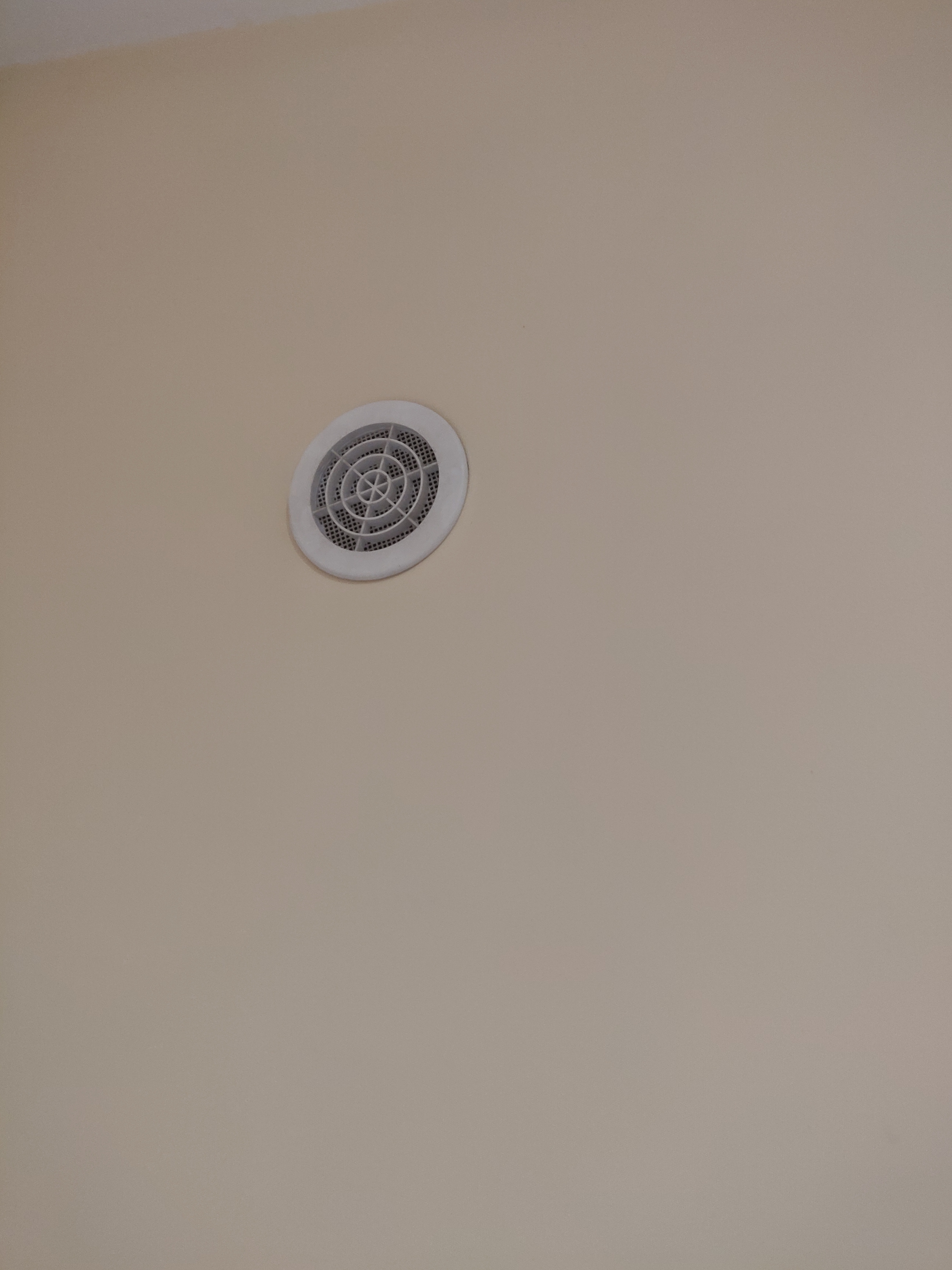

Hello
Dans mon arrière cuisine j'ai une aération qui donne dehors en direct...! En diamètre 100.
Autant vous dire que quand il fait -3 dehors il fait 6 dans la pièce (je ne la chauffe pas)
Vous feriez quoi à ma place ?
Je souhaite garder une bonne ventilation car on y étend du linge 2 fois / semaine
Par contre le reste du temps l'idéal serait quasi bouché pour ne pas que le froid rentre...

Kazuyo a écrit :
Hello
https://zupimages.net/up/21/10/aa4y.jpg
C'est à cause d'une ancienne installation gaz ?
Cours CPF d'Anglais et FLE à Nantes et en ligne - qualiopi

Posté le 09-03-2021 à 20:20:23  profilanswer
Non c'est dans une extension neuve de 2016
Je sais vraiment pas ce qu'ils avaient en tête c'est juste complètement stupide...
(J'ai acheté en 2020)
Surtout que cette pièce est "isolée" du reste de la maison via une porte coulissante avec des joints basiques c'est dire l'aberration d'un point de vue thermique

Posté le 09-03-2021 à 20:50:34  profilanswer
Mets une trappe à volets mobiles qui laisse sortir l'air mais l' empêche d'entrer; j'ai mis ça pour la sortie de ma hotte.
Exemple : https://www.leroymerlin.fr/produits [...] lsrc=aw.ds

Kazuyo
Posté le 09-03-2021 à 22:02:17  profilanswer
Merci beaucoup c'est exactement ce que je recherche
J'ai vu sur le site qu'ils ont des aérateurs intermittent électriques à détecteur d'humidité
Ce serait parfait
-> j'étends du linge ça se déclenche
-> je fais rien de spécial ça reste fermé donc pas d'air froid
Par contre ça implique que je tire une alim
Message édité par Kazuyo le 09-03-2021 à 22:08:19
La photo de LM fait un peu peur  :sweat:

Kazuyo a écrit :
Hello
Achetez vous un SL parce qu'avec l'extracteur cité + haut qui fonctionnera plusieurs heures vous extrairez l'air chaud ...
Et votre SL réchauffera la pièce  ;)

Kazuyo a écrit :
Hello
J avais acheté un ventilo a diaphragme parfait pour cela, quand il ne marche pas tout est fermé et quand c etait humide il s ouvrait et faisait son boulot.
ca genere enormement d'humidite un seche linge
donc je vois pas trop ce que ca changerait ?
je vais mettre la meme chose dans mon cellier pour ventiler la piece quand trop d'humidité
extraire l'air "chaud ou vicier" c est le principe plus ou moins de toutes les vmc de toute facon
Un SL ne génère pas d'humidité il accélère la vitesse de séchage du linge mais n'en fabrique pas  :o
Et il existe différents modèles extraction et condensation.
Et il faut toujours ventiler humidité ou pas pour conserver/garantir un air sain tout simplement.
Message édité par delatruel le 10-03-2021 à 14:17:19

d@kn1ko
Posté le 10-03-2021 à 14:19:58  profilanswer
on peut jouer sur les mots ok !
la conclusion est la meme, il faut ventiler
Message édité par d@kn1ko le 10-03-2021 à 14:21:43
