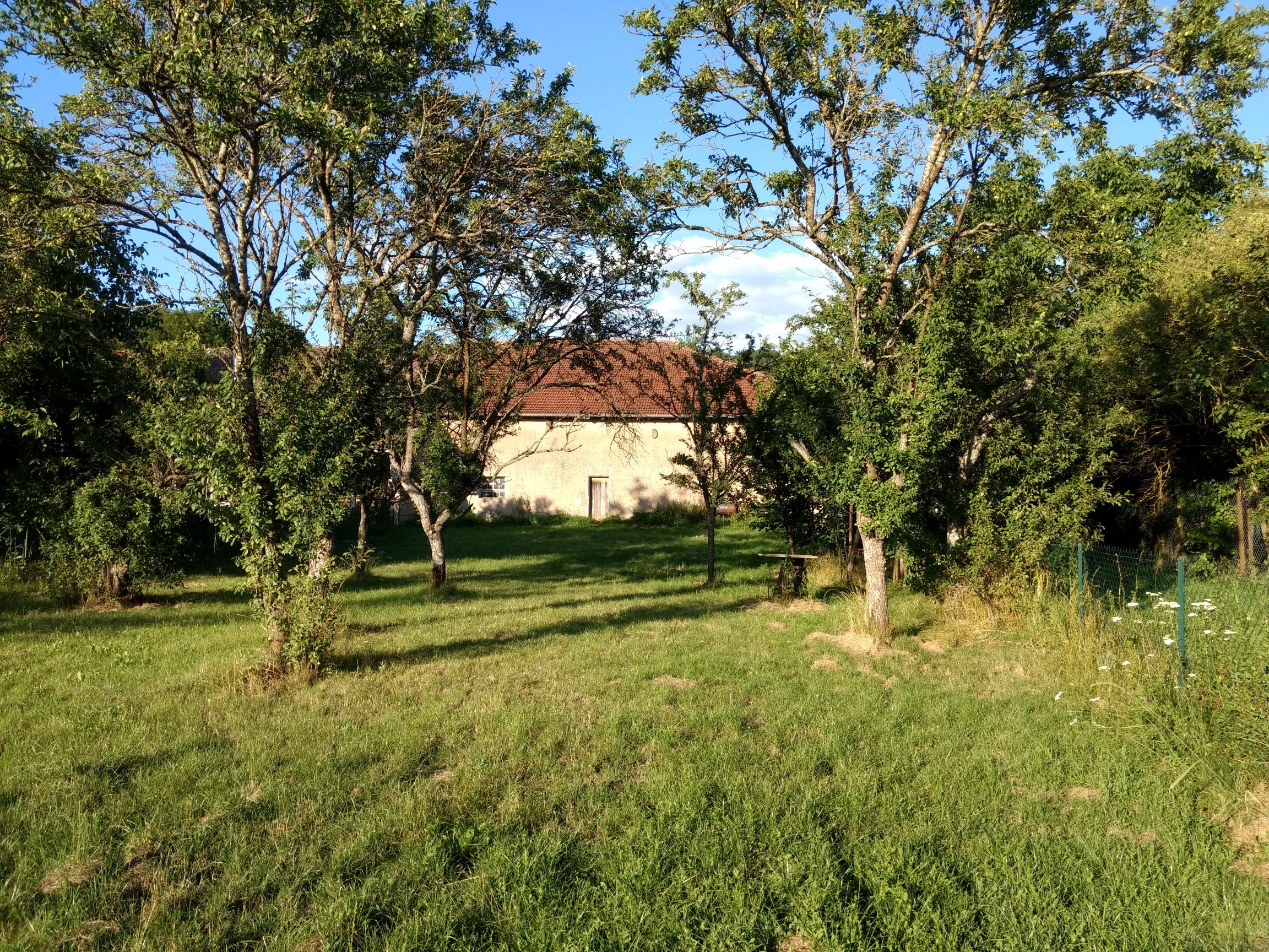

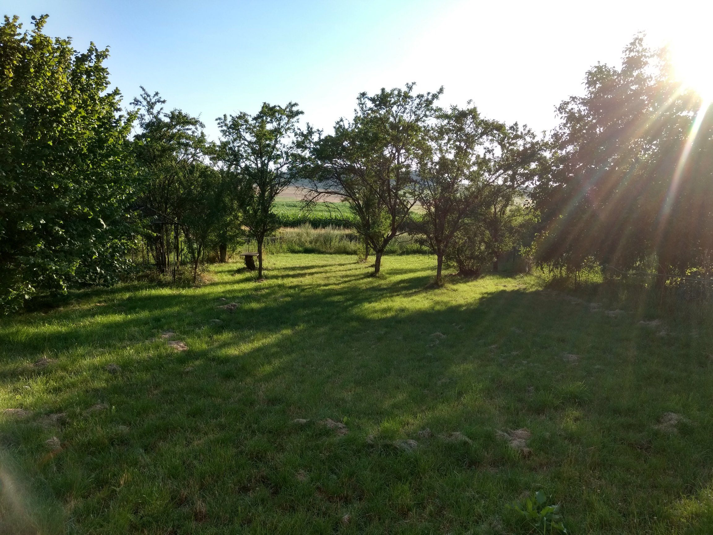

En vrac : la coin que je vise dépend d'un SDANC, que j'ai déjà appelé.
Depuis, et je ne suis pas revenu en parler sur le topic "juristes" parce que ce ne sont que de simples infos, rien
de juridique si on peut dire, j'ai contacté la mairie du coin.
Grosso-merdo pour faire court : ~120 âmes dans la commune, abandon de toute idée de TAE, ils ont voté pour l'ANC.
Le voisin (faut que verifie son numéro) a une FTE.
A priori (sans trop m'avancer cependant) il semblerait que la municipalité ne soit pas trop chiante avec ce
qu'on installera, du moment que ça respectera les normes.
Je vais regarder si je peux foutre une ou deux photos.
Je sais déjà que toute la partie sol d'un dispositif d'ANC est considéré comme perdu, dans le sens où on ne
plus qu'y marcher, tout le reste est interdit (on comprend pourquoi, ceci dit).
Ainsi, idéalement, j'aimerais rajouter par la suite une piscine hors-sol => j'espere qu'il y aura assez de place...  :sweat:
Photales :
https://zupimages.net/up/20/30/2fyw.jpg
La maison est derrière moi, je suis à quelques pas du mur extérieur.
https://zupimages.net/up/20/30/4ywp.jpg
Je suis à l'autre extrémité du terrain, avec la palissade à quelques pas derrière moi.
De gauche à droite, ça fait un peu plus de 15 metres.
Le truc qui serait parfait, c'est de pouvoir mettre fosse et épandage dans le sens de la longueur, de manière à
libérer une bonne partie de la largeur, et ainsi pouvoir y coller piscine, terrasse, barbecue, canapé, hifi, parasol...euh
bon je m'enflamme un peu là  :D
