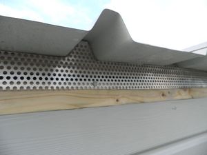

leraturbain a écrit :
Dans ton cas, je trouve l'intérêt du bac isolé limité si tu peux mettre au moins 25 cm de fibre de bois (viser un R d'au moins 6-7 m2.K/W).
En pied de rampant, la ventilation sera normalement assurée par le lattage, tu peux faire mettre une grille anti-rongeur :
http://p6.storage.canalblog.com/60 [...] 1758_p.jpg
Encore merci pour ton retour. Je vais voir avec le charpentier et le couvreur pour le lattage et contre-lattage et voir le coût total avec le bac-acier anti-condensation.
