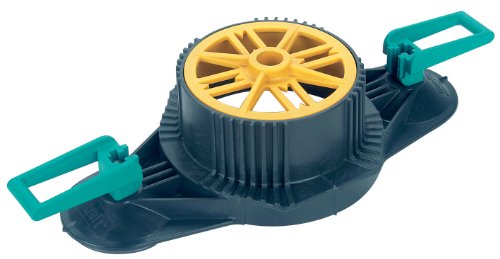

Karnabo a écrit :
C'est ce que j'ai pour faire un éclairage bleuté derrière l'écran du VP, c'est pas mal comme éclairage d'ambiance  :o
Sinon question, je dois installer une prise supplémentaire dans la cuisine, il faut percer le carrelage :(
J'ai fait tous les mag d'outillage près de chez moi j'ai trouvé un trépan diamant mais pas le guide trépan à ventouse qui va avec, vous n'auriez pas des sites fiables vendant ce genre de matos par hasard ?
Une photo de ce que je cherche :
http://ecx.images-amazon.com/images/I/41lNPqW6l3L.jpg
Merci  :hello:
Au pire tu peux pas bêtement percer un vieux carreau ou autre matériau, et le fixer provisoirement sur ton carrelage pour te servir de guide  :??:

barnabe a écrit :
ha oué, c'est un attrape gogo...:/
Alors que les trépan "normaux" ont d'habitude simplement une mèche centrale un peu plus longue que le trépan, et se passent du super dispositif à ventouses et tout...(surtout que je suis sûr qu'une fois sur deux il n'y a pas la place de placer le guide de perçage, qui me parait énorme :/)
Ou la ventouse qui tombe sur le joint du carrelage et qui colle pas.

Karnabo a écrit :
Même dans d'autres marques les trépan sont comme ça, je n'en ai pas trouvé avec forêt pourtant j'ai fais leroy merlin, casto, point p et bricomachin :/
Pas besoin d'acheter ce truc pour faire un simple trou de 67 mm dans le carrelage, à moins que tu sois riche ou que tu souhaites plus tard t'installer comme carreleur...
Une simple perceuse avec un bon foret a béton et çà roule.  ;)
Tu traces ton trou, sur ton carreau au mur. Ensuite tu fais une multitudes de trous ( diam 6 ) le long du tracé.
Avec un petit burin, tu casses le morceau. Plus qu'à ajuster le trou délicatement. Tu y met ta boite pour la prise, et c'est bon. Avec un peu de temps et de minutie on y arrive très bien.

n°24224432
Karnabo
Posté le 11-10-2010 à 10:39:05  profilanswer
Je suis électricien donc je m'en servirais plusieurs fois, moins je passe de temps à installer ma prise mieux c'est !
En fait je ne dois pas percer au milieu d'un carreau mais au centre du joint qui regroupe 4 carreaux, j'ai peur que sans guide le trepan "morde" un peu de un joint et le dévie :/
n°24226001
En effet, gros risque de casse...:/

Posté le 11-10-2010 à 13:19:17  profilanswer
dans ce cas je suis de l'avis de te faire ton propre guide de carrotage, avec un bout de contre plaqué 10mm et une surface très adhésive et gommant les défauts de surface, genre une mousse caoutchouc. tu le fais en forme de rectangle pour le plaquer de la main gauche pendant que tu carrotes de l'autre coté du rectangle.
ça sera surement bien mieux que ce truc je pense. une fois que t'as commencé à faire ta trace (>1mm de profondeur) ça dérapera plus (au pire si gros pépin car féraille ou autres en dessous, ça cassera ; mais ça aurait fait la même chose avec ce genre d'outil que tu nous montres).

n°24226164
barnabe
Posté le 11-10-2010 à 13:29:06  profilanswer
Bon apparemment ça existe les scie trépan pour carrelage avec foret au milieu, solution beaucoup mieux que sans, et qui n'oblige pas à se trimballer un guide à la c... qui prend de la place en plus :o

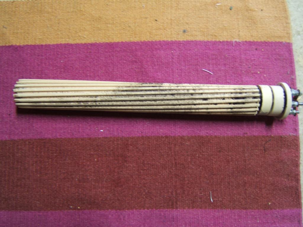

Posté le 11-10-2010 à 13:43:09  profilanswer
help needed, probleme de cumulus encore une fois :o
Il s'agit d'un modele vertical, presque neuf apparement.
La resistance n'est pas comme celles que j'ai pu voir jusqu'a maintenant (une resistante genre bouilloire qui plonge dans l'eau).
Il s'agit d'une resistance cylindrique, en quelque chose comme de la ceramique et qui rentre dans une "poche" du cumulus, et n'est donc pas en contact direct avec l'eau.
Il y a un module electrique dans lequel arrive le 220v, et 2 fils (marrons tous les deux) sortent et vont se ficher sur la resistance.
Le probleme est que le 220v arrive bien dans le module (j'ai controlé), mais rien du tout sur les 2 fils marrons, quelque soit la position du potentiometre qui est sur le module :/
Ce qui est etrange c'est que lorsque j'ai remis le courant dans l'appartement, ça a du marcher un peu car au bout de quelque heure j'ai eu de l'eau tiede, apres je n'ai plus fais attention.
Des idées sur la panne ? :??:
Nota : je n'ai pas trouvé de bouton de rearmement comme il y en a souvent sur les modules.

Posté le 11-10-2010 à 13:45:15  profilanswer
As tu devissé le module de son support pour regarder sa face arrière ?
edit: je ne sais pas si tu cherches un bouton visible, mais la plupart du temps, c'est "caché", genre un petit trou dans le plastique dans lequel met une pointe pour actionner le klixon.
Message édité par philibear le 11-10-2010 à 13:48:50

Posté le 11-10-2010 à 13:45:47  profilanswer
ton module c'est le thermostat ? doit y avoir un potentionmètre ? controle avec un ohmmetre si la resistance n'est pas HS !

pierre20
Posté le 11-10-2010 à 17:18:16  profilanswer
ben c'etait pas tres bien eclairé, je vais a nouveau le devisser et regarder ce soir :)
J'ai jamais su me servir d'un ohmmetre, pourtant j'ai un multimetre professionnel  :o
comment je la mesure la resistance ? mode "ohm", un fil du multimetre sur chaque borne ? :??:
et je dois obtenir quel resultat ? :??:

toto_67
Posté le 11-10-2010 à 17:30:16  profilanswer
c'est ça, un  fil sur le "+" un fil sur le "com" et sur les bornes de la résistance... la valeur en soit n'est pas le plus important, c'est pour voir si elle n'est pas grillée... pas besoin de démonter... mais couper le jus...
