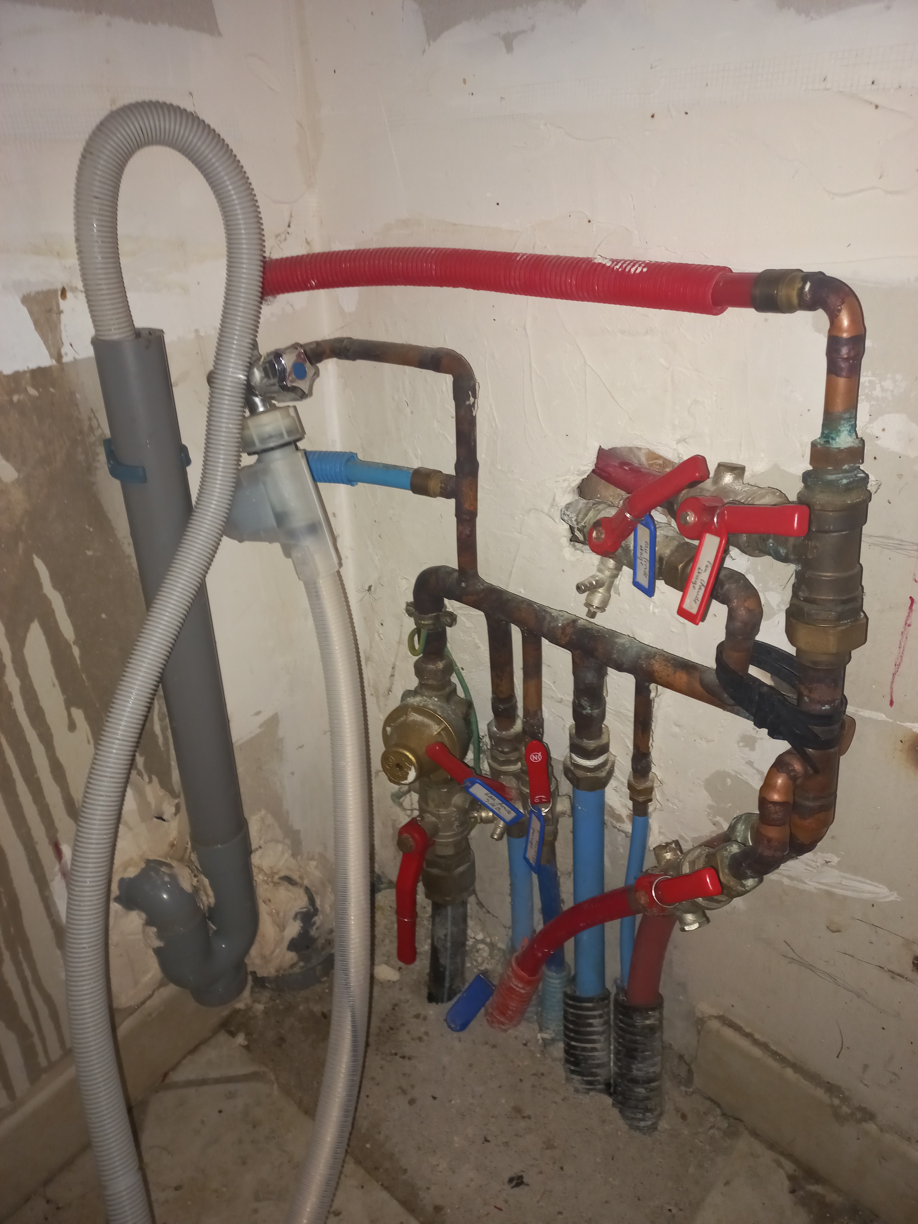

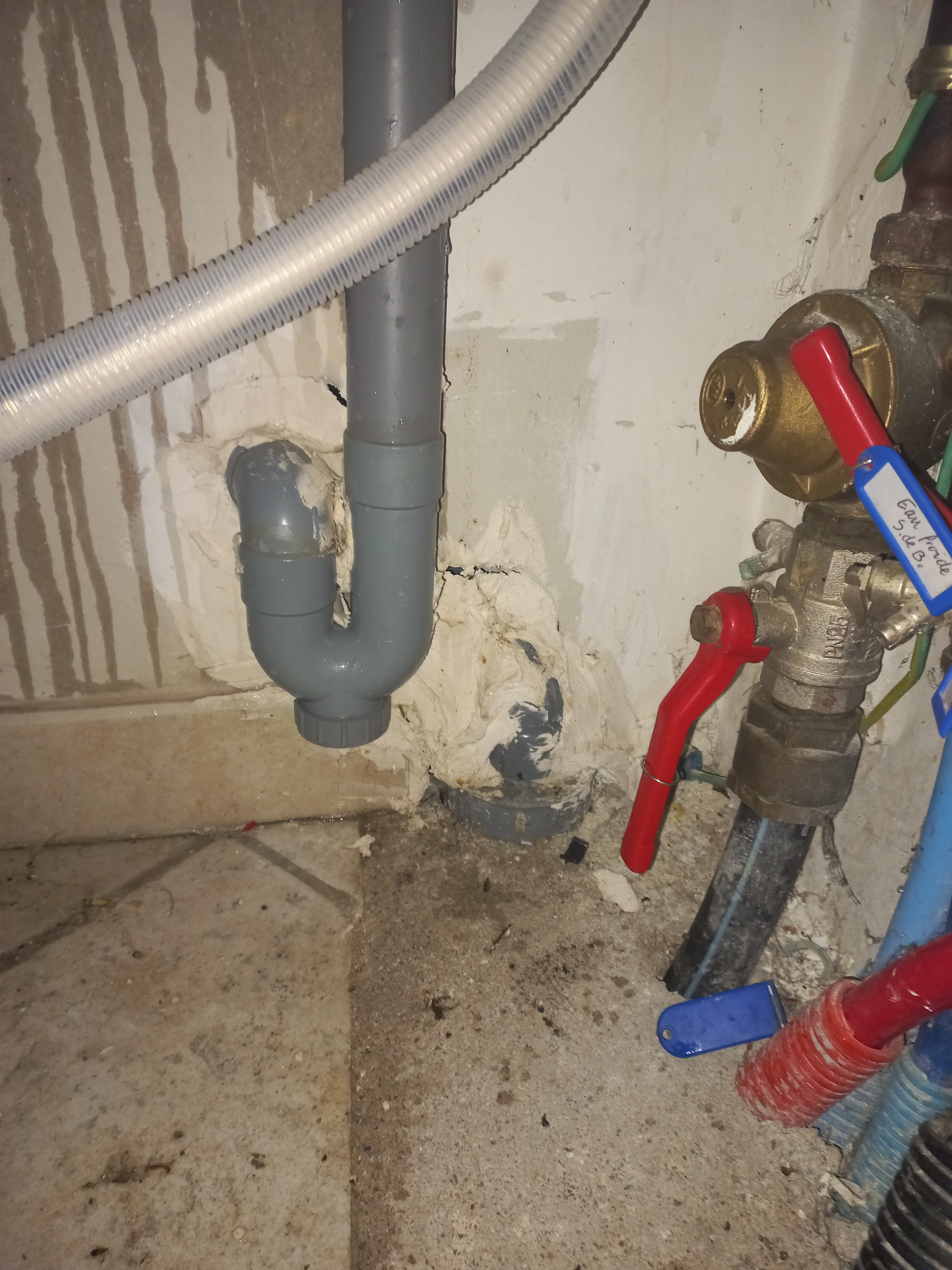

Bonjour les bricolos,
questions plomberie:
https://rehost.diberie.com/Picture/Get/t/125666
https://rehost.diberie.com/Picture/Get/t/125667
1/ l'évacuation du lave-vaisselle + celle de l'évier (qui vient de la gauche en passant derrière le placo) sont bouchées, ca doit donc se passer en aval de quand elles se rejoignent. J'arrive au bout de ma longueur de furet en passant par l'évier, il faudrait donc que je parte de plus près mais impossible de passer les coudes du syphon LV.
Qu'est-ce je peux faire pour espérer accéder à un raccord ?
On devine une évacuation au sol prise dans le plâtre/MAP, qqc à y faire ? comment c'est théoriquement branché ce genre de truc ?
2/ les 3/4 des vannes ne fonctionnent plus, ca me parait le bon moment pour refaire qqc de propre, des suggestions ? je pensais mettre au moins un collecteur EF et un collecteur ECS, plutot que ces multiples soudures cuivre ?
Les réseaux PER ont 20 ans, faudrait-profiter des travaux à venir pour les changer ? ou on est loin de leur fin de vie ?
Mercie d'avance ?

Plutôt que d'essayer de passer un furet, qui ne passera pas + de 1 coude, tu aspires avec un aspi de chantier en bouchant ce qui ne doit pas rester ouvert, c'est généralement bien suffisant pour dégommer le bouchon, testé et approuvé plusieurs fois.
Pour les vannes, ça se manipule de temps en temps pour justement éviter qu'elles ne s'encrassent et deviennent impossibles à utiliser le jour où on en a besoin.
Message édité par rosco le 27-12-2022 à 13:51:03

Opération aspi  (ou soufflage) faite hier, beaucoup de riz, mais rien de concluant en termes de débouchage.
Mais là aussi, ca pourrait être + efficace en arrivant à démonter + loin.
Pour les vannes, je ne peux rien faire sur les 20 dernières années d'occupation..

Casser le MAP/enduit, c'est pas envisageable pour y voir + clair ?
Pour les vannes, faut essayer de les manipuler petit à petit d'avant et arrière sans trop forcer, ça les décoince normalement.

arylol a écrit :
Oui encore deux trois démontages de la dernière chance et après j'achèterai des trappes de visite  :??:
Bon bah apres avoir tout démonté meme ouvert un placo je me resouds à appeler un electricien  [:whileun:1]  je vois vraiment pas  [:blinkgt]
n°67537038
ragexen
Hasta la victoria siempre
Posté le 27-12-2022 à 15:15:59  profilanswer
Bon, j'ai refait une session d'aspi/soufflage sans rien retirer de + probant qu'hier, mais l'écoulement est revenu à la normale.
On va dire que le bouchon à fini par sauter et s'écouler. Et l'opération a sans doute été un peu + efficace de par le meilleur accès après avoir démonté les meubles de cuisine.
Du coup, plus rien d'urgent, mais j'aimerai quand même comprendre comment c'est foutu.
Si, mais vu que je n'ai aucune idée de ce à quoi c'est censé ressembler en temps normal :/
Je vais profiter que ce soit démonter pour le faire.
D'une manière générale, je veux dégager tout celà pour le reprendre proprement, surtout que je veux changer le ballon ECS de place (et donc changement des tuyaux entrée/sortie du ballon (qui est actuellement à 25m de là).
De la même manière, le départ ECS le + haut part vers la salle de bain de l'étage, mais aucune idée de part où il chemine.
