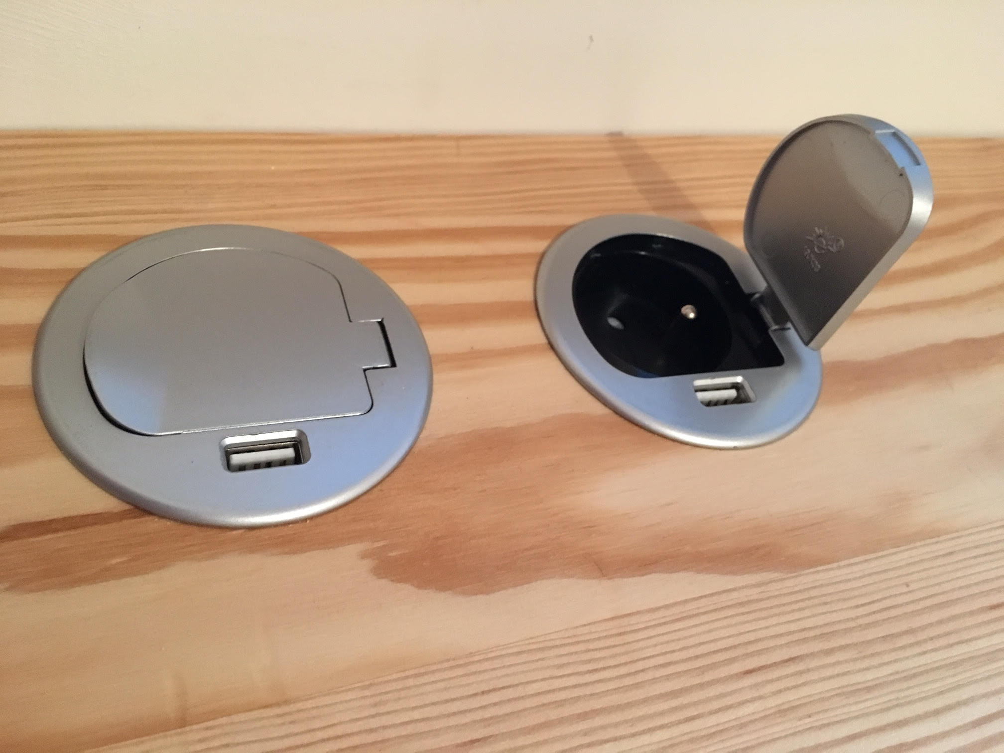

Bonjour,
J'avais parlé un peu plus haut de prises USB et d'alimentation que je voulais installer sur mon bureau/plan de travail.
J'ai trouvé chez Casto des prises pas mal, avec chargeur USB 2,4A. Je trouve le résultat sympa.
Trou à la scie cloche (3,8cm d'épaisseur de bois) et câbles cloués sous le plan de travail.
http://zupimages.net/up/16/37/nsfl.jpg
Bon dimanche.
