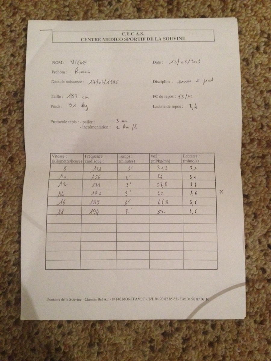

alvas a écrit :
De 8 à 10km/h t'es en dessous des 2mMol/l et quand je trace la courbe de tes résultats, j'obtiens l'intersection autour de 10.5km/h
Je ne vois pas comment ils font pour trouver 9.5km/h.
Par ailleurs, les paliers de vitesse c'est +2km/h à chaque fois?? Si oui, ta VMA est soit 16, soit 18, mais rien entre les deux.
Ca m'étonne tout ça :o
Tiens effectivement j'avais pas analysé ce point en détail!
Mais je suis à 1,9 à 8km/h et 1,8 à 10km/h, c'est déjà pas normal. Mais il y a une pause de 45s entre les deux (8km/h = l'échauffement pendant 10min), sans doute que ça joue et peut-être que c'est intégré dans la formule?
J'ai pas compris pour les paliers :o Mais c'est bien +2km/h toutes les 3min jusqu'à ce que tu dises stop oui :)

n°37545878
alvas
Train hard. Win easy.
Posté le 21-03-2014 à 16:13:49  profilanswer
Angelus a écrit :
Mon test annoncait sub42 au 10km apres 6 mois de course a pied. Mon PR etait environ 55' a ce moment là  [:k0rnmuz3]
Meme 6 mois apres le test, j'etais a 47' au 10k http://www.strava.com/activities/11693364
J'ai atteint ce temps plus d'un an apres le test http://www.strava.com/activities/25654532
MDL = EF
Ils ont tracé la courbe comme moi, et prennent l'intersection avec y=2mMol
L'autre possibilité, c'est de définir une plage d'EF avec min/max
Min = vitesse de recup
Max = 2mMol
on le voit bien sur la courbe d'Angelus.
A mon avis, ton 9.5km/h est la moyenne des 2 points (en gros la moyenne de 8 et 10.5)
Mais jusqu'à 10.5km/h t'es encore en EF, donc < 2mMol/l

R-jac

Il m'a recommandé de travailler à [135;140] bpm en EF, avec en fin de séance soit des accélérations de 10-15s (les fameuses LD :o ) ou bien accélérer progressivement à 150 puis 160 bpm :)
n°37546058

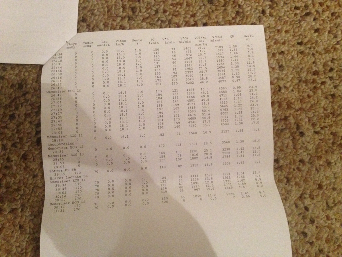

http://reho.st/self/56bf80dab1e8198460b9aa0eceef171bc8473acc.jpghttp://reho.st/self/c2282c1862e11dd9cb0701bfa627bf569d5ef745.jpg
Débattez  [:alfa j:3]
NB: jolie moquette je sais  [:braise86]

Tu produis autant de lactates à 8 qu'à 16 km/h en gros ... mais ta FC augmente à fond. Etonnant. (comparé aux courbes des autres)
Ta FC repos n'est pas extra non plus.
Quand t'as fait sub40, t'avais une meilleure forme que lors de ce test ou pas? (10kg en moins par ex?)
Sub40 avec 52ml/kg/min, ça relève un peu du miracle je pense.
Message édité par alvas le 21-03-2014 à 16:57:01
Ce test était quelques temps après mon 42' (pile poil l'an dernier) la FC repos n'est pas valable avec le stress et les conditions je suis toujours à 30 pulses minimum de moins que ça.
Après j'ai jamais analysé en détail ce test et j'en referais sans doute un en début de saison prochaine en début de prépa 10.
Edit: Non pas 10 kg en moins mais bien 4/5 lors de mon 39'25

Ce que j'arrive pas à comprendre c'est que la concentration en lactates n'évolue pas tant que ça... Car à moins de 4UI c'est supportable...
n°37546626

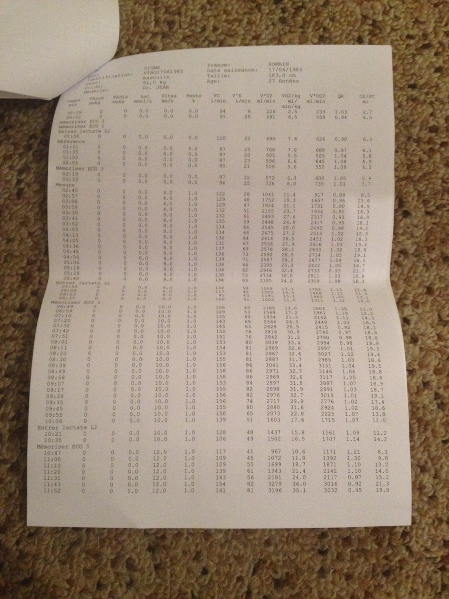

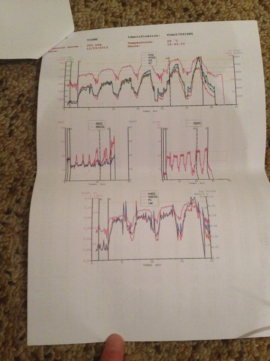

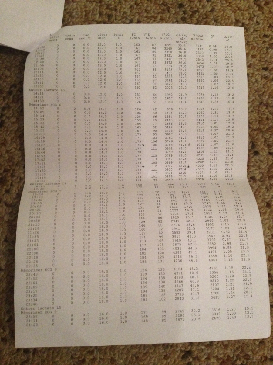

Pour Alvas  :o
http://reho.st/self/512544449542b7e11d4486cfbb1b3c51439906fe.jpghttp://reho.st/self/12a53938ff49f8da57f66cea6f34599c94d2054c.jpghttp://reho.st/self/8eca47de0c9e4c634a8e41fceaa25f08593add5a.jpghttp://reho.st/self/38b88f19c84ce64e33ac0d6477d81c2ef92baf74.jpg

C'est un autre test? Car les lactates ne sont pas mesurés sur celui ci... EDIT: c'est la même date pourtant
Par ailleurs, les paliers duraient plus que 3'?
Il y a du repos entre les paliers? (ta FC baisse)
Message édité par alvas le 21-03-2014 à 17:17:04
Non c'est le même test après j'ai d'autres feuilles avec pleins de graphs mais il y en a un paquet ! Oui repos le temps de prendre le sang.
