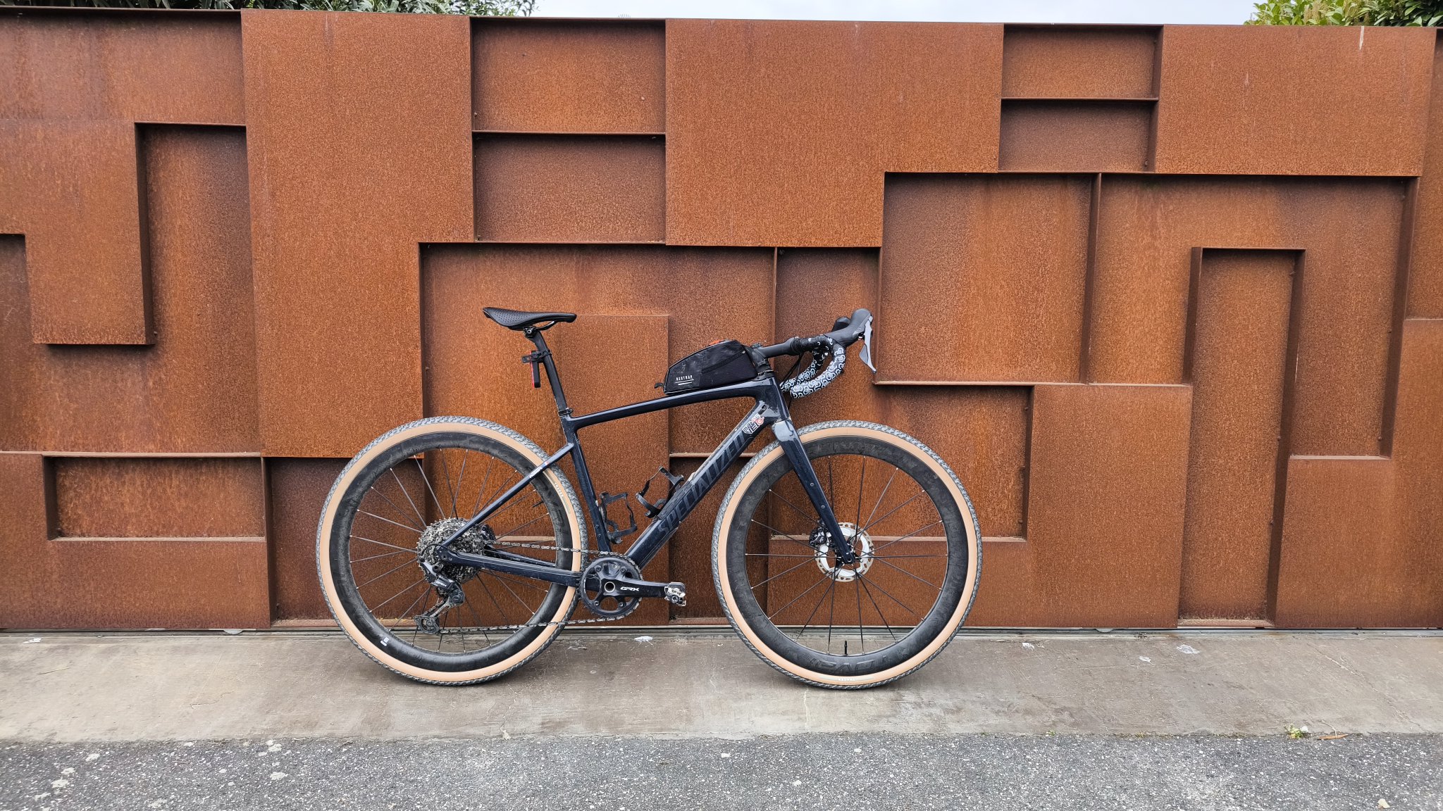

hyperion66 a écrit :
Mon gravel préféré reste bien le Diverge à ce jour.
https://pbs.twimg.com/media/HFo7oYR [...] name=large
Seuls deux défauts pour moi à ce jour (résolus sur le Diverge 4) :
  • pas de patte UDH pour monter un groupe XPLR de SRAM
  • limite de pneus à 47mm
Je mets des tufo en 48mm avec de la marge.
Et des continental race king en 2'2 en 650b et ça passe.
Mais oui, meilleur vélo du monde et ils ont des paint job sympa :jap:
