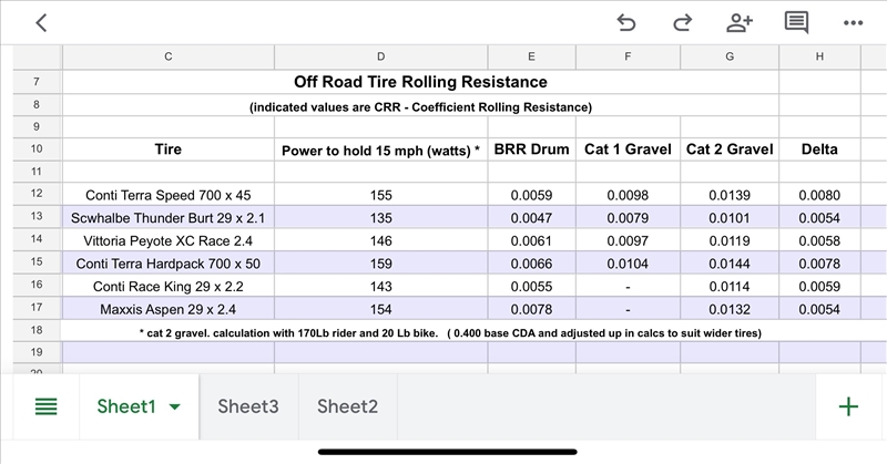

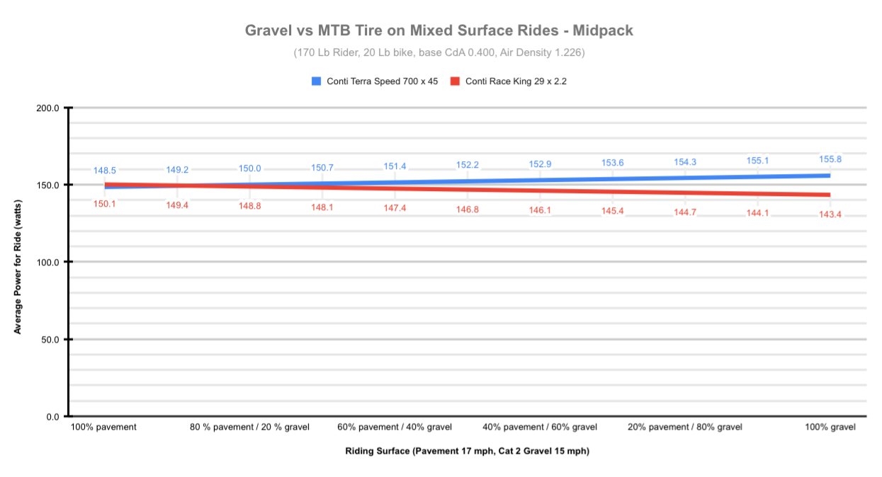

https://www.johnkarrasch.com/articles
J'aime beaucoup son "rolling resistance" pour le gravel sans le tambour, avec des surfaces différentes.
https://rehost.diberie.com/Picture/Get/r/443793
https://rehost.diberie.com/Picture/Get/r/443792
n°73759089
PPPEP
Posté le 29-10-2025 à 17:11:02  profilanswer
Mon cerveau n'arrive pas à interpréter un graph ou la puissance diminue sur un terrain pourri.
Je sais qu'il baisse la vitesse en gravel, mais intellectuellement ça me rends fou :fou:
